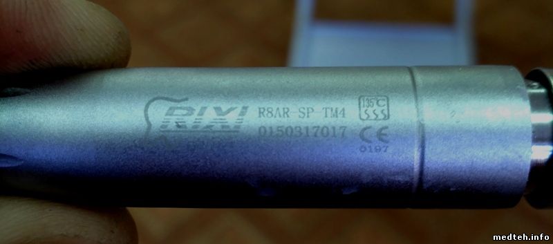

Есть такой наконечник, Китай. Доктор брал на выставке в Москве. Пришло время менять роторную группу, но найти ни где не может. Кто что знает про него? Информации о фирме в инете не нашел, тем более роторки. Цанга кнопочная. Пока все unknown
Учиться никогда не поздно!!
http://riximedical.com/index.php?m=Product&a=index&id=31
присылайте ко мне. 900 грн ))

vev1974Дата: Четверг, 16.Мар.2017, 20:21 | Сообщение # 711

vev1974Дата: Четверг, 16.Мар.2017, 20:23 | Сообщение # 713
У вас сообщений: 315
Витебск
Подшипники хорошие, бор цанга не держит. Кнопочную цангу можете поменять? shok

МастерБакуДата: Четверг, 16.Мар.2017, 21:25 | Сообщение # 714
vev1974, нормальным бором проверяли ?
vev1974Дата: Пятница, 17.Мар.2017, 16:28 | Сообщение # 715
Витебск
Тем бором, что был у врача, цанга зажимает,но я пальцами его вытаскиваю. Боюсь, что бы во время работы бор не вылетел.
CherepДата: Пятница, 17.Мар.2017, 16:45 | Сообщение # 716
Удаленные
бор вылетит в рот пациенту, может заглотить.
Замена только ротора. остальное все рукоблудство.
vev1974Дата: Суббота, 18.Мар.2017, 10:18 | Сообщение # 717
Витебск
Вот и я о том же! Работать таким инструментом нельзя!
МастерБакуДата: Суббота, 18.Мар.2017, 15:09 | Сообщение # 718
Cherep, vev1974, вы глубоко заблуждаетесь , Виктора на вас тут нет. и потом , это китайский , в нём можно делать всё !
medtech_krskДата: Суббота, 18.Мар.2017, 16:52 | Сообщение # 719
У вас сообщений: 291
vev1974 может быть и заблуждается, а вот Cherep точно знает как прессом пользоваться. У него и видео на канале выложено. Думаю, для того и предлагал прислать наконечник ему за 900 грн. Иначе зачем наконечник слать, если ротор в наличии?
МастерБакуДата: Суббота, 18.Мар.2017, 23:23 | Сообщение # 720
для замены ротора пресс не нужен
