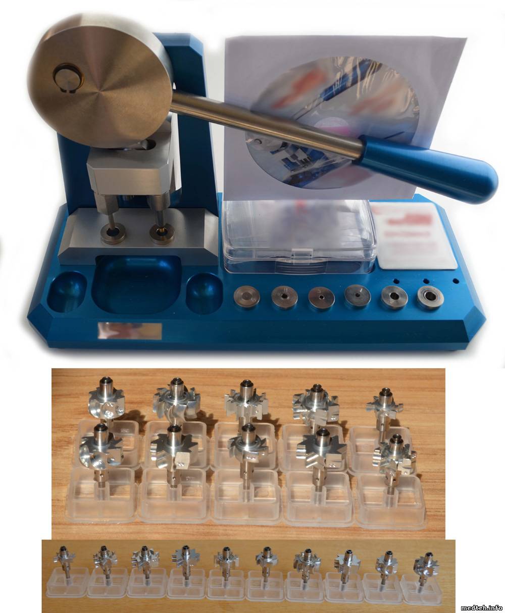

очень привлекательный прес для ремонта всех типов роторов .стоит 1т зелёных.у меня такого нет - привык тисочками .
viktor_evДата: Воскресенье, 14.Окт.2012, 20:51 | Сообщение # 152
У вас сообщений: 648
мастерБаку,
Между прочем с обучающим диском.
egor55Дата: Воскресенье, 14.Окт.2012, 23:21 | Сообщение # 153
У вас сообщений: 76
ИНЖЕНЕР
RASHA
Скока стоит? и где продают?
МастерБакуДата: Воскресенье, 14.Окт.2012, 23:26 | Сообщение # 154
vikev.narod.ru ,я писал - тонну зелени! biggrin
