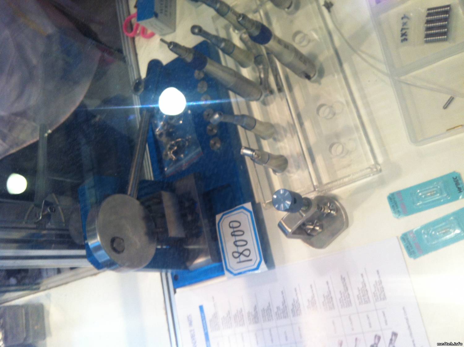

bigДата: Среда, 24.Апр.2013, 00:08 | Сообщение # 207
Цитата (МастерБаку)
очень привлекательный прес для ремонта всех типов роторов .стоит 1т зелёных.у меня такого нет - привык тисочками .
Китайцы и это содрали. А может быть, это они делают для американцев ? Цена в рублях.
МастерБакуДата: Среда, 24.Апр.2013, 09:10 | Сообщение # 208
big, а ещё фотки с выставки есть? сделайте, плиз, отдельную тему с фотками.
bigДата: Среда, 24.Апр.2013, 10:12 | Сообщение # 209
К сожалению, больше не поеду. Может быть, кто другой сподобится.

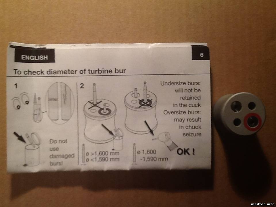

Чистить боры в держателе не вариант для меня )) Вы как представляете держатель на 100 боров ? ))
Калибратором обзаведусь. Бор в него должен входить туго ?
без усилия , но плавно.

bigДата: Среда, 24.Апр.2013, 22:45 | Сообщение # 215
Инструкция на фото.
