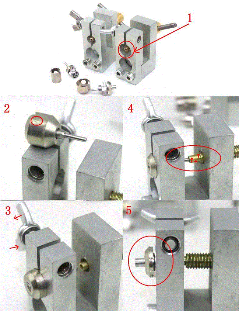

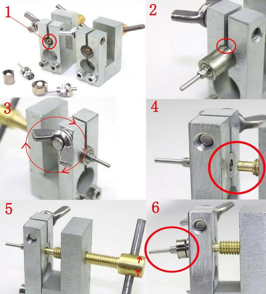

вал с крыльчаткой.
а я разрезал диском
"Мёсьё знает толк в извращениях." biggrin
А вообще эта штука так работает.

Китайцы как обезьяны. Увидели и тут же скопировали, казалось бы простую приладу. Но как всегда сделали не до конца и упустили совсем маленькую, но важную мелочь в конструкции. У китайцев цель одна. Быстро сделать и продать, а по сколько они знают что в России много гуманитариев-самоучек берущихся не за свое дело и которые покупают любое гавно лишь бы даром, то китайский бизнес по этому и процветает. Доходит до смешного. Самоучки не разобравшись, советуют резину подкладывать. Если так дальше пойдет, то скоро из прилавков пропадут и презервативы.

Я уже писал об этом, что такой приметивщиной пользоваться нельзя. Это халтура самоучек, которая порождает у стоматологов мнение, что если ремонтировать наконечник, то лучше купить новый т.к. после такого горе ремонта этих роторов хватает буквально на несколько недель . Эти мошенники покупают китайские роторы по 8-20 долларов за ротор, а впихивают стоматологам по 3500 руб и выше. Я пытался на форуме поднять вопрос о качестве ремонта наконечников и порядочности медтехников, но не тут то было. Некоторые модераторы стали горой за эту халтуру и даже блокировали меня и насовали минусов за то, что я написал на форуме что плоскогубцами роторные группы турбинных наконечников ремонтировать нельзя, это халтура и мошенничество, но они продолжают до сих пор утверждать, что это универсальность и мастерство. Все это мелочи. Просто обидно за молодых пацанов, которые вчера только научились держать в руках отвертку начнут принимать этот весь бардак за нормальное состояние.

Приспособление для вскрытия японских картриджей придумали американцы. Отверстие, в котором зажимается картридж должно быть строго перпендикулярно, определенного точного размера, отшлифовано, с потаями и выборкой под центрующий выступ картриджа. Зажимное устройство сделано таким образом, что предотвращает деформацию картриджа. Это достигается за счет того что губки сходятся и больше зажим картриджа не происходит. После того как зажали картридж в приспособление, все это устройство помещается под пресс и жестким пуансоном пресса нажимаем на вал роторной группы картриджа и крышка картриджа вместе с роторной группой выходит из канистры картриджа. Вот такой принцип действия нормального классического устройства.
Китайцы решили модернизировать и улучшить это устройство, правда, на китайский лад. Приделали ему сверху винтовую выжимку. Мотивируя это тем, что получилось универсальное устройство, для которого не нужно покупать пресс. Что получилось? Резьба выжимного винта крупная и винт имеет люфт и довольно приличный для таких точных деталей. Во время, когда винт начинает давить на вал ротора, то происходит смещение винта в сторону и происходит перекос. В результате чего деформируется канистра картриджа. Когда винт давит и трется о вал ротора он развальцовывает отверстие вала, куда вставляется бор. Боры начинают вставляться и выниматься с трудом. Само зажимное устройство картриджей сделано без потаев и выборки под центрующий выступ картриджа и без ограничителя зажима картриджа. В результате чего приходится на глаз регулировать усилие зажима картриджа. Не дожмешь – выскочит картридж, не откроется и поцарапается, пережмешь, согнешь канистру картриджа. Даже сам Rebus пытаясь как то выкрутиться из этой ситуации, советует подкладывать резину. Это не спасает. Деформированный картридж вставляется с трудом в наконечник, теряется центровка роторной группы, и подшипники быстренько разлетаются, а стоматологи вместо того чтобы ремонтировать наконечники, покупают новые, а я за то что назвал это приспособление бутафорией, которое расхваливает Rebus, получил от Rebus кучу помойных комплиментов в свой адрес и замечание модератора. Вот так и живем. О правде в общих чертах мы все любим говорить, а когда говоришь правду кому то конкретно и начинаешь называть вещи своими именами наживаешь кучу врагов и неприятностей.

viktor_ev, большое спасибо за детальное описание технологии , и объяснение почему та байда плохая. Хотя мне это и не к чему , но было интересно. это ни в коем случае не меняет моë к этому отношение. В деле замены подшипников так много способов обмануть врача и сделать дерьмо - так что стараюсь держаться сейчас подальше. Сам сделаеш хорошо , а рядом трое сделают дерьмо. Так что только ремонт наконечников и замена катриджей.
