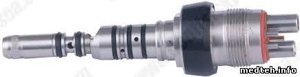

на мультифлексе KaVo обломился контакт на лампу. кто что посоветует?
miha01Дата: Четверг, 16.Янв.2014, 01:29 | Сообщение # 410
У вас сообщений: 343
ярославль
Купить новые контакты и попробовать поменять. Я попробовал. Не получилось. biggrin Отправлял в Питер в сервис.
МастерБакуДата: Четверг, 16.Янв.2014, 08:23 | Сообщение # 411
я про те лепестки ,которые под лампочкой.
генаfДата: Четверг, 16.Янв.2014, 08:56 | Сообщение # 412
У вас сообщений: 611
медтехникl
МастерБаку, где-то на форуме обсуждался метод разборки мультифлексов
МастерБакуДата: Четверг, 16.Янв.2014, 09:31 | Сообщение # 413
патрон находится в той части , которая не разбирается . big куда-то пропал shok . он наверно знает.
