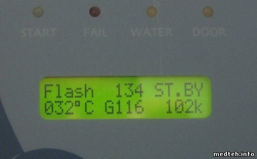

Собственно, приволокли паровой стерилизатор модель NOVA, ушла температура, калибруется с помощью менюшки, из-под минюшки, но вот эти четыре цифирь, я и не знаю ...
Может кто скажет? blush

chapterДата: Среда, 14.Дек.2016, 19:45 | Сообщение # 6
ремонт электронного оборудования
Мелитополь
Всем привет.
Сегодня пригласили в стомат кабинет посмотреть на стерилизатор. Со слов медсестры параметр G... не нарастал и оставался на одном уровне. Я ремонтирую разную электронику, но со стерилизаторами сталкиваюсь впервые. Скачал мануалы к этой модели, определил, что параметр G... это давление компрессора. Сейчас принесли автоклав мне в мастерскую, я его испытываю, вроде работает всё. Не подскажете, в каком направлении рыть. Если инфа коммерческая - готов пострадать материально.

ошибку выдаёт ? какую ?
Спасибо, что откликнулись. Дисплей при нажатии кнопки пуск\стоп пишет not ready temp coil low
При этом бачок в левой нижней части аппарата нагревается до кипения.
Сопротивление термодатчика 1,5 кОм
Постоянно срабатывает электроклапан, который находится прямо над ручкой дверцы
Сообщение отредактировал chapter - Четверг, 15.Дек.2016, 18:55

Немного добавлю. Вакуум тест аппарат проходит, BD тест не проходит.
Хотелось бы уточнить по параметру G__. Он показывает готовность нагревательного бачка?
Нагревательный бачок это и есть coil?
