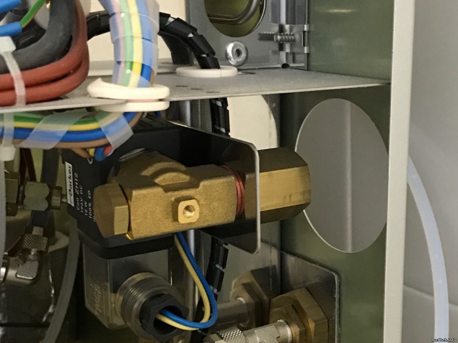

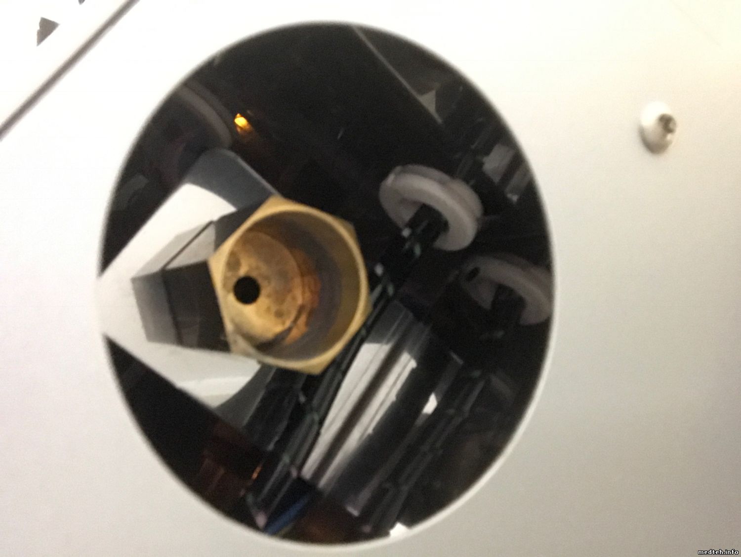

Имеется стерилизатор паровой Vacuklav 24B+
Стерильный фильтр отсутствует(?!) - позвонил сервисменам-фирмачам, сказали есть некоторое исполнение с отсутствием как такого(есть, но выполнен по другому...)
В приложении фото, кто встречал такой стерилизатор, с таким исполнением?

сзади в низу стоит датчик качества воды,надо его разобрать и очистить,промыть емкость для воды.И должно быть счастье.С новым годом!

Это датчик проводимости. Внизу датчика стоит мелкоячеистый пластмассовый фильтр. Бывает что он засоряется что приводит к ограничению потока ниже порогового значения (примерно 7 мл/сек, можно посмотреть в меню). Вынимается вниз, нужно только сначала открутить гайку шестигранным ключом 8 мм. Другая возможная причина - забиты входное и выходное отверстия датчика потока, там стоят прокладки. У меня было так что они рассыпались и забили отверстия. А может и сам насос уже помирает, он качает а требуемый поток уже не обеспечивает.

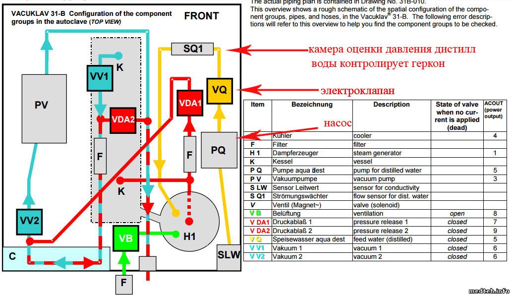

Помогите советом, стерилизатор паровой VACUKLAV 24B+ выдаёт ошибку нет подачи дистиллированной воды. отдавал в ремон, его почистили продули но так и не доделали.
Разобрал аппарат, нашел схему похожую, пришел к выводу что в "желтой магистрали" (на картинке) это дистилл вода не правильно работает либо насос (плохо качает), либо не полностью открывается электро клапан (вода по трубкам двигается тоесть давление некое имеется все таки). Так как оценочная камера не успевает создать нужного давления на пружину с магнитом, геркон не срабатывает и "мозги" выдают ошибку, я замкнул геркон (мол в оценочной камере отличное давление - геркон почувствовал магнил) и мозги начали процесс старта программы, однако когда камера начала нагреваться, а воды мало накачено, то сработал аварийный датчик температуры "перегрев парогенератора".
как определить что умерло насос или пневмоклапан? пневмоклапан нормально щелкает при подаче 220вольт, как интенсивно качает насос не знаю проверить дайте совет.
PS jоценочную камеру чистили в сервисе... пружина в норме там с магнитом

МастерБакуДата: Воскресенье, 22.Окт.2017, 09:39 | Сообщение # 28
сделайте сами .
путь дист воды фильтр-датчик проводимости - насос - датчик протока .
фильтр - чистить
насос - проверить производительность , можно в паре с датчиком протока ( вынимается и проверяется автономно -220в) разобрать , почистить
датчик протереть , смазать силиконовой смазкой.
Сообщение отредактировал МастерБаку - Воскресенье, 22.Окт.2017, 09:49
il86mdДата: Воскресенье, 22.Окт.2017, 11:51 | Сообщение # 29
Фрязино МО
спасибо за быстрый дельный ответ, уточните
1) как оценить интенсивность работы насоса, по всей видимости он качает, но насколько производительно непоянтно для меня, чем это замерять, как это относительно оценить?
2) как я понял насос не разбирается и не чистится
3) электроклапан установлен для того чтобы вода обратно не вытекала из системы? его можно только продуть?
4)
почистить датчик протереть , смазать силиконовой смазкой.
зачем силиконовой смазкой смазывать если там все заполняется дистилл водой?
Прошу помочь так как профессионалы не помогают уже, извините за очевидные вопросы.
если производительность насоса упала то резервуар с водой можно поставить на сам агрегат тем самым сосать воду ему будет легче и возможно он создаст давление в камере контроля или не прокатит такой вариант как временное решение.
Сообщение отредактировал il86md - Воскресенье, 22.Окт.2017, 13:00
attacheДата: Воскресенье, 22.Окт.2017, 13:37 | Сообщение # 30
У вас сообщений: 301
Донецк-Москва
il86md,
1) Надеюсь вы знаете, чем измеряется объем, время и давление. Значения есть в даташитах.
2) Не верно.
3) Можно не только продуть. Нужно проверить, далее по диагнозу.
4) Силикон не в тему. Поднимать резервуар не поможет, это как капля в море.
Я написал
нормально должен обеспечить включение .

il86mdДата: Понедельник, 23.Окт.2017, 18:25 | Сообщение # 32
Фрязино МО
МастерБаку, attache, благодарю за советы, мастер нормально почистил, но не проверял на стенде.
Виновник ошибок воздух в оценочной камере, который не давал работать стерилизатору, тройной принудительный запуск (отключение геркона) привел к проталкиванию воздуха во всей цепи и теперь все работает в штатном режиме.
Единственный вопрос остался, датчик проводимости когда умирает он показывает какие значия? у меня 0 проводимость выдает.
Сообщение отредактировал il86md - Понедельник, 23.Окт.2017, 18:28

il86mdДата: Вторник, 24.Окт.2017, 17:55 | Сообщение # 34
Фрязино МО
труднопредставимо
Я сам в это не верил пока 3-и цикла подряд принудительно не включил аппарат и в трубочках пропали воздушные пробки. После этого стерилизатор работает в нормальном режиме, исправно набирает давление и температуру.
Причина поломки в загрязнении дистилл каналов из-за некачественной воды, сказали воду берут из дистиллятора, в котором за 5-ть лет не меняли фильтр (ионный?) ни разу. Эту же воду используют и в установках - говорят кое-где в трубках (скейлера) даже зелень образовалась shok
два щупа, умирать там нечему.
Согласен, но я пробовал этим датчиком померить обычную водопроводную воду, он мне показал "0".
