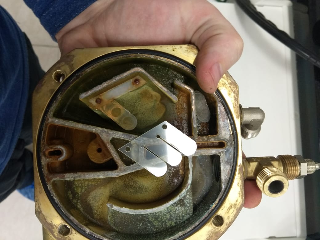

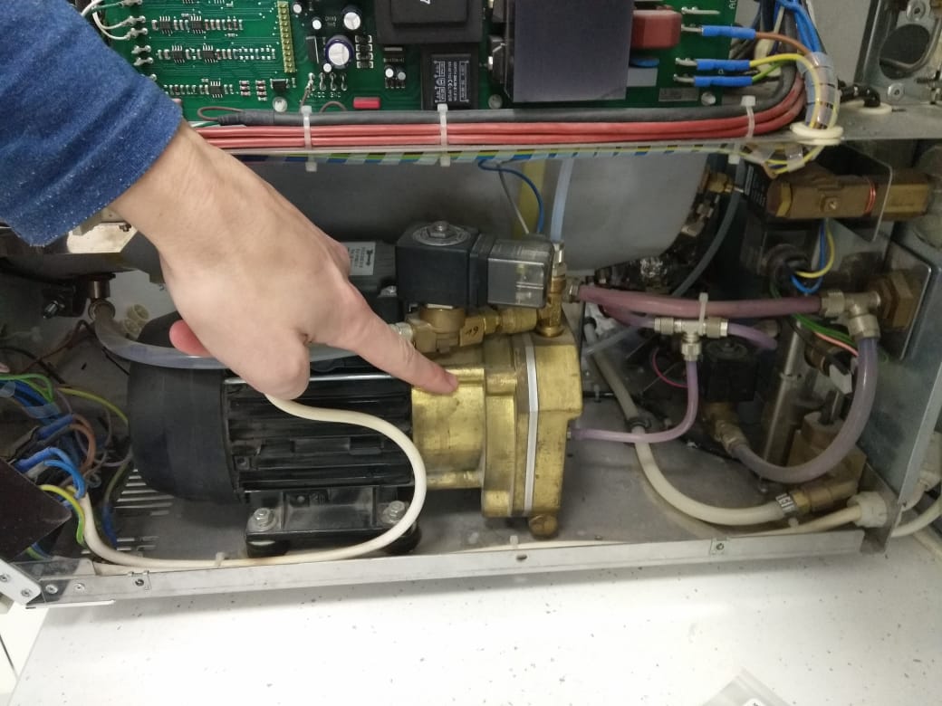

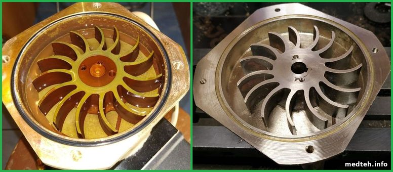

Вскрыли помпу - один из лепестков на лепестковом клапане оторвался. Вырезали из листового пластика и в течении недели заменили на оригинал.
Брали в ПВП Контакт г. Красноярск. Заработало, но до заявленных 2 минут 30 секунд на откачку до 90 мБар так и не дотянулись (по факту получили в районе 3:30 м-4:00 м). Вакуум-тест проходит, утечка 0,2. ...

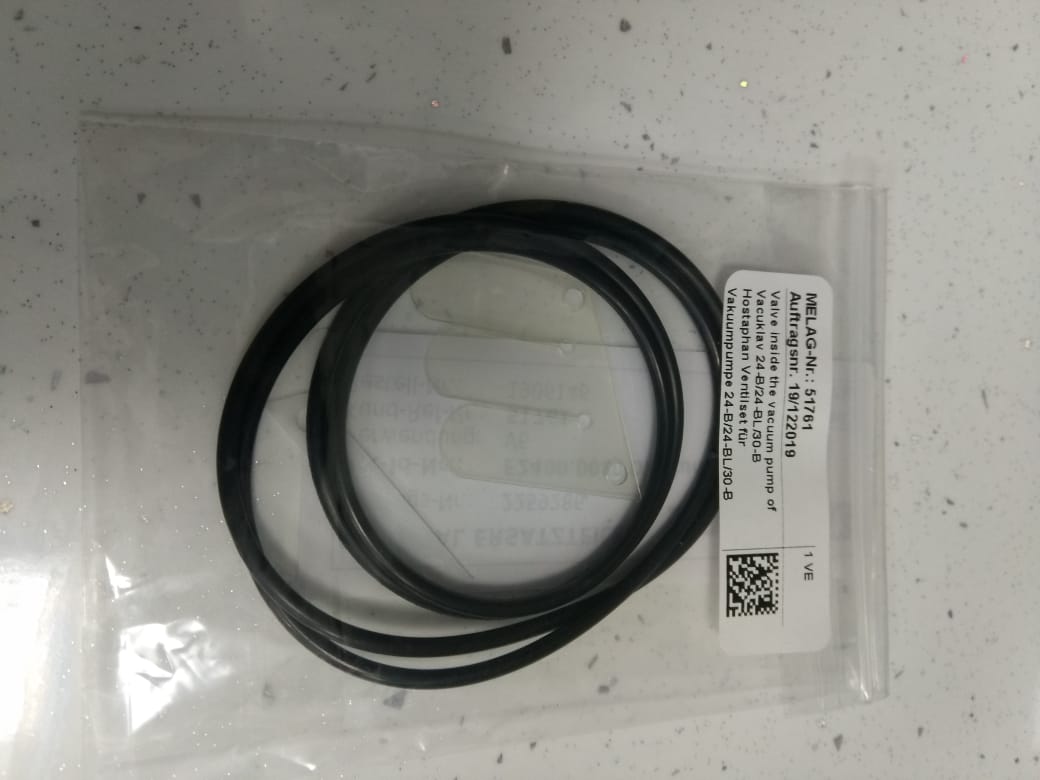

Цитата Murishan ()
его артикул 51761.
Спасибо за дельный совет.

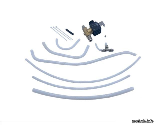

Цитата MRedition ()
помочь с Vacuklav 24B+ - ошибка "1" вакуумная система.

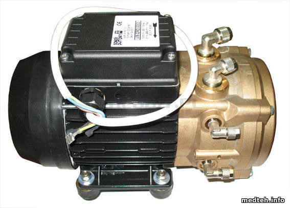

Замена клапана на оригинал ... Ниже фото где расположен, какой комплект и что в себя включает.

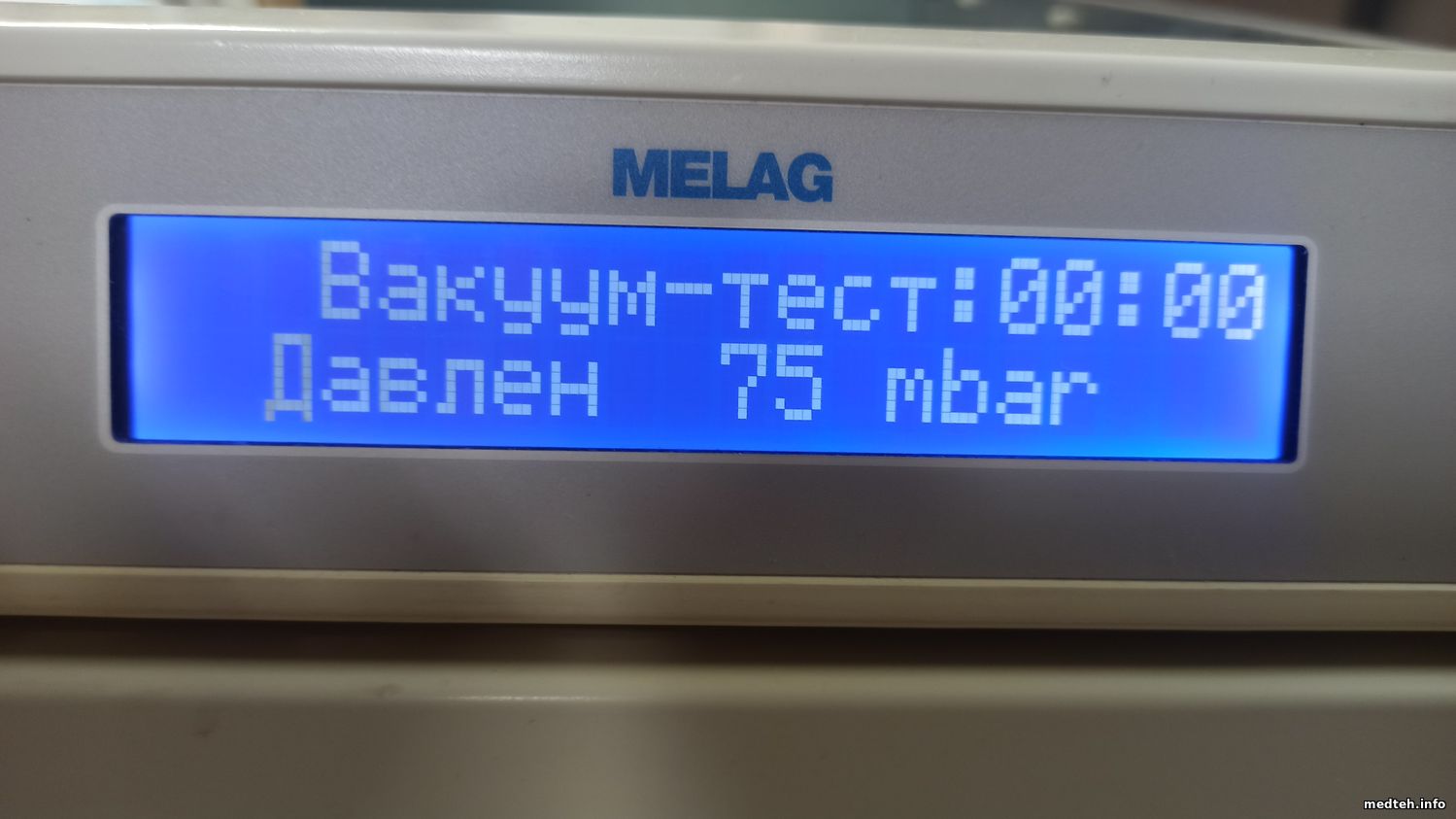

После замены лепесткового клапана насос откачивает до 80 мбар?
mihaincДата: Пятница, 25.Мар.2022, 12:36 | Сообщение # 52
Калуга
После замены лепесткового механизма, откачка бывает идёт до 80 мбар, а бывает, что на 84 мбар останавливается и стоит.

У нас тоже лепестковый клапан вышел из строя, обломались 2-а лепестка. Вырезали из рентген плёнки для принтера kodak.
Вакуум-тест и за 1 мин 35 сек - 80 мбар. Провели несколько вакуум-тестов, всё отлично.

"Проблема охлаждающей воды" - скинул клемму датчика - ошибка ушла. Низкое давление в системе ХВС не исключаю.

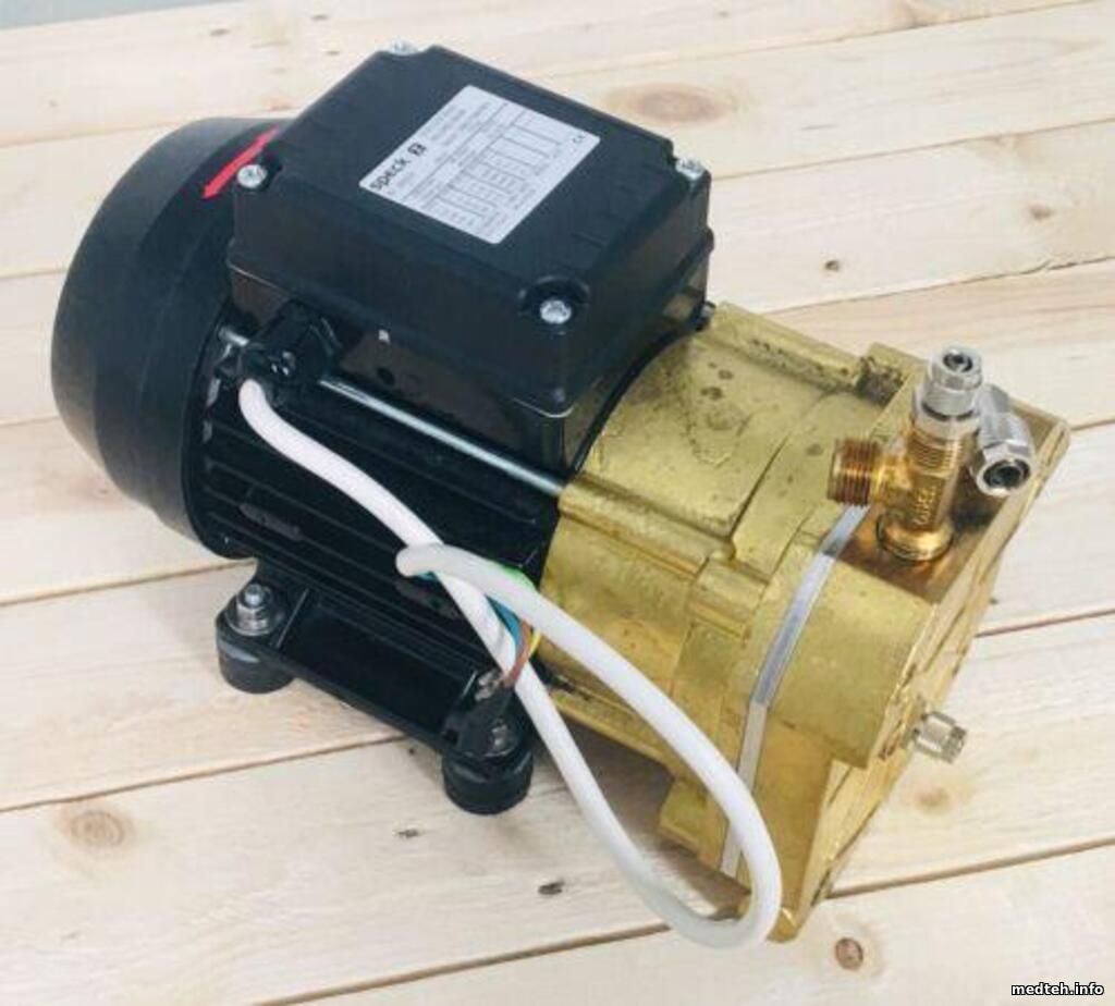

Вторая, периодически пропадает вакуум.
Причина: клинит ротор насоса. Латунная крыльчатка трëт по стенкам камеры.
Кто-нибудь сталкивался с такой проблемой?
Похоже, "умер" передний подшипник, при разборке "умер" сальник из чëрного полимера.
Может у кого есть документация или деталировка на помпу?
Где можно найти сальник?

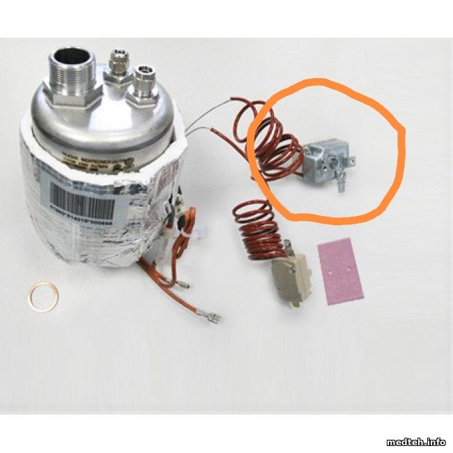

Сломался капиллярный термостат, отвечающий за долив воды при перегреве, фото во вложении.
Пролистал каталоги, подходящего термостата не обнаружил, есть только парогенератор в сборе.
Подскажите, пожалуйста, каталожный номер данного термостата ...

Насколько мне известно, он установлен на "неизвлекаемость" и его номера не существует в природе. Только в сборе за 140 тыс. unknown unknown unknown
bektyishДата: Среда, 13.Мар.2024, 17:01 | Сообщение # 59
Даже если найти аналог, не факт что будут те же параметры.
Давно - пробовали заменить капиллярный термостат на словацком сухожаровом шкафу на отечественный аналог от электродуховки, там совершенно разный разброс вкл/откл.
Yulana34Дата: Среда, 13.Мар.2024, 18:26 | Сообщение # 60
bektyish.
Там обычный капиллярный датчик, он впаян. Его не добудешь.

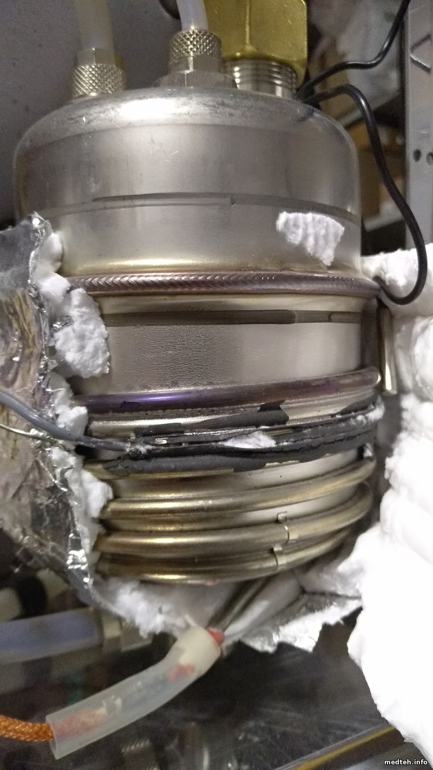

На них маркировка есть:
«2-я защита от перегрева парогенератора»
(термостат EGO 55.11152.800 283°C ±9K (хол-норм-откр).
«3-я защита от перегрева парогенератора»
(TERMOFUSIBLE 318°C HL3871 Tf318C 155031.325N хол-норм-откр) на нагревательном змеевике парогенератора (обрыв контакта).

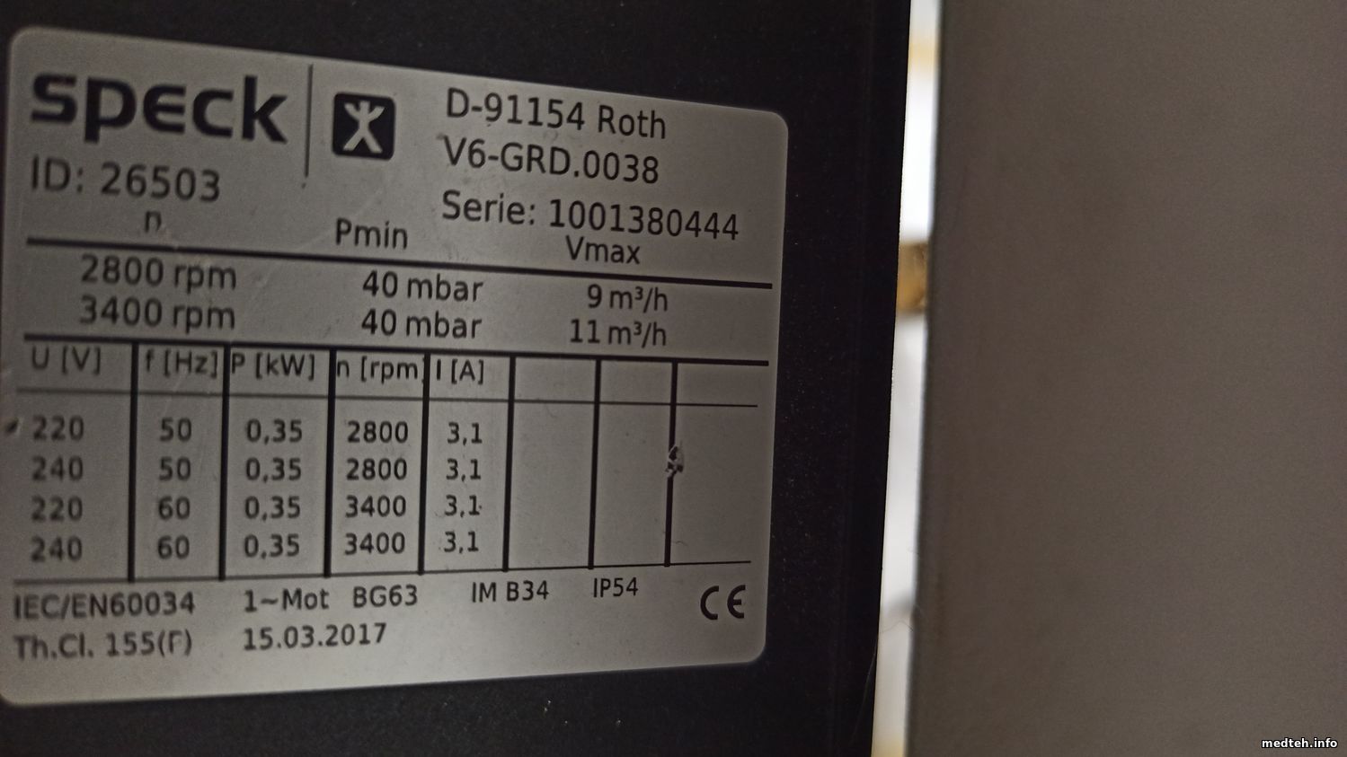

Коллеги, прошу помощи. На Vacuklav 24B+ 2017 года издыхает (большая выработка поверхностей) вакуумная помпа 57695 (старого образца, 2-а больших штуцера и 1 малый) Поставщики предлагают только помпу 57805 (нового образца, 2-а больших штуцера и 2-а малых) и к ней "комплект подключения" (испанский стыд... 6 трубочек, 1 клапан, 1 тройник. Ну, и хомуты пластиковые, куда без них) Стоит всё это весьма прилично.
На простой вопрос: "есть ли схема подключения этого хабра?" никто ответить не может.
Примеров установки также привести не могут.
Коллеги, которые восстанавливали ранее вакуумные помпы, пропали.
В связи с этим есть вопросы.
1 - нет ли у кого-нибудь исправной помпы старого образца?
2 - возьмётся ли кто-нибудь восстановить помпу старого образца?
3 - производил ли кто-нибудь подобную замену старой помпы на новую?
1-ое фото - помпа старого образца. 2-ое фото - помпа нового образца. 3-тье фото - "комплект подключения" ,
4-ое фото - пример восстановления помпы.
bektyishДата: Среда, 20.Мар.2024, 16:35 | Сообщение # 62
Почему нет фотографии шильдика насоса. Очень часто комплектующие оказываются от сторонних производителей, нередко используемых в других областях техники, не связанной с медициной.
Это маркировка производителя термостата, Вы его можете свободно купить, но у "Мелага" на него нет артикула, так как он конструктивно составляет единое целое с парогенератором.
Этот меняется на него есть артикул.

Фото шильдика (1 фото). Помпа Speck 26503 D-91154 Roth V6GRD.0038 Serie: 1001380444
И представительство фирмы есть. https://speck-pump.ru/ Но помпу не продадут. Договор с Мелаг.
Если термостат прикрепить к парогенератору и теплоизолировать, то чем он будет отличаться от встроенного?
Насос восстановить не сложно (после получаса колхозинга уверенно откачивает до -75 mbar на горячую, P17 меньше не ставил (2 фото)). Соответственно, смысла покупать "рабочий" вариант помпы за 150 (цена нового китайского) нет.
А при цене на запчасти Melag в 10 раз дороже, чем на китайцев, не вижу смысла в дальнейшей его эксплуатации.
Сообщение отредактировал РемБаза - Пятница, 05.Апр.2024, 09:56
Yulana34Дата: Четверг, 04.Апр.2024, 21:46 | Сообщение # 65
Он находится внутри камеры, поэтому, если приколхозить снаружи, скорее всего, ничего не выйдет. Пока нагреется воздух внутри, от него нагреется железяка (а у нержавейки теплопроводность не айс), от железяки датчик. Я думаю, к тому времени сгорит ТЭН. Аналогичная хрень происходит на пароструях, если датчик на ТЭНе при установке поставил не сверху, а снизу или наперекосяк. ТЭН сгорает максимум при втором включении. Так что, если хотите менять датчик, то ставить только так, как предусмотрено заводом. unknown
РемБазаДата: Пятница, 05.Апр.2024, 11:14 | Сообщение # 66
У вас сообщений: 40
Санкт Петербург
Воду с паром (теплопроводность всяк меньше нержи) греет ТЭН намотанный на банку парогенератора (см фото, термостат не внутренний - вклеен между вторым и третьим сверху витком ТЭН). Если ставить датчик с малой массой и инерцией прямо на ТЭН то вполне можно приколхозить. Но заниматься этим как я уже писал не вижу смысла. Китайские литые алюминиевые парогенераторы (конструкция кстати разработана для дымовых машин шоу бизнеса ещё в 80х годах) дешевле, доступней, практичней. Ситуация в медтехнике сейчас напоминает автобизнес. Никто кроме олдов не хочет ездить на надёжнейших дизельных мерседесах 80х. Всем подавай дешёвый китай с кучей ненужных прибамбасов. Но обьективно дешевле купить китай, поюзать и сдать за пол цены (пока живой), чем покупать парогенератор или помпу за цену нового аппарата. Это как в 10 летнюю машину новый двигатель поставить. Кузов, салон и проводка от этого новее не станут.
Сообщение отредактировал РемБаза - Пятница, 05.Апр.2024, 11:41
