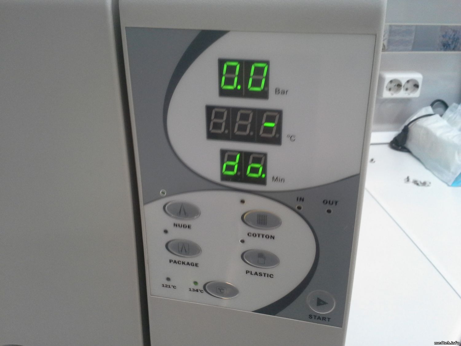

Стерилизатор сегодня включили на стерилизацию, на индикаторе "HE", вентилятор сзади работает, а процесс не запускается.
Открыл стенку, на плате светодиод только первый горит. Парогенератор пощупал, горячий. Светодиод рядом с выходом проводов на клапан воды не загорался.
Техника вызвал, будет позже. Конденсаторы визуально не вздувшиеся. Может у кого была подобная проблема, поделитесь опытом ремонта.
Сообщение отредактировал Nucky - Вторник, 23.Янв.2018, 15:35
МастерБакуДата: Вторник, 23.Янв.2018, 13:27 | Сообщение # 15
Доктор, у меня зуб болит - сколько будет стоить?
NuckyДата: Вторник, 23.Янв.2018, 15:34 | Сообщение # 16
У вас сообщений: 66
Новичок
Улан-Удэ
Проверили насос, подключив напрямую, работает.
Техник говорит, камера должна быть градусов 40, а она холодная.
Включаем, горит на табло "do", закрыли дверцу - загорелось "Ld", выбрали режим, нажимаем "старт", загорается "НЕ" и всё.
Насос не жужжит как обычно.
6394467.jpg (113.7 Kb) · 3585735.jpg (122.3 Kb) · 8748138.jpg (125.1 Kb) · 9342373.jpg (277.6 Kb) · 1905417.jpg (266.1 Kb)
МастерБакуДата: Вторник, 23.Янв.2018, 20:34 | Сообщение # 17
Зовите другого техника.

Этот техник в другой клинике трудится, у них такие же паровые стерилизаторы. Один сломался, в точь как наш, второй рабочий.
Он включил рабочий и описал старт его работы, сразу после включения, камера стала нагреваться - "рука не терпит", даже без старта стерилизации.
Вчера нагуглил свежую инструкцию, "HE" - обозначает стадию предварительного нагрева.
Померил мультиметром выходы с платы, которые идут на кольцевой тэн, напряжение 190V подаётся. А нагрева нет.
Техник посоветовал не разбирать, а проверить концевики. Сейчас пойду проверять, иначе разбирать и смотреть этот "кольцевой ТЭН".

NuckyДата: Среда, 24.Янв.2018, 13:34 | Сообщение # 20
У вас сообщений: 66
Новичок
Улан-Удэ
Починил паровой стерилизатор.
Цитата Nucky ()
190V
Осторожно, может током ударить! ...
Да, мультиметр показал 190V. Может врёт, у меня простенький за 400 рублей.
Током шибануло ещё вчера :-) Кожа на пальцах побелела, сейчас белизна сошла.
Прозвонил цепь кольцевого ТЭНа - показало обрыв. Начал искать концевики и нашёл причину. Плохо обжатая клемма.
Вчера не заметили, потому что она снизу за другим проводом.
Плохо обжали при сборке, видимо, парой проводков был контакт и эти пара проводков отгорели.
Мозги считывают данные датчика температуры, и он не продолжал цикл стерилизации, т.к. камера не разогрелась.

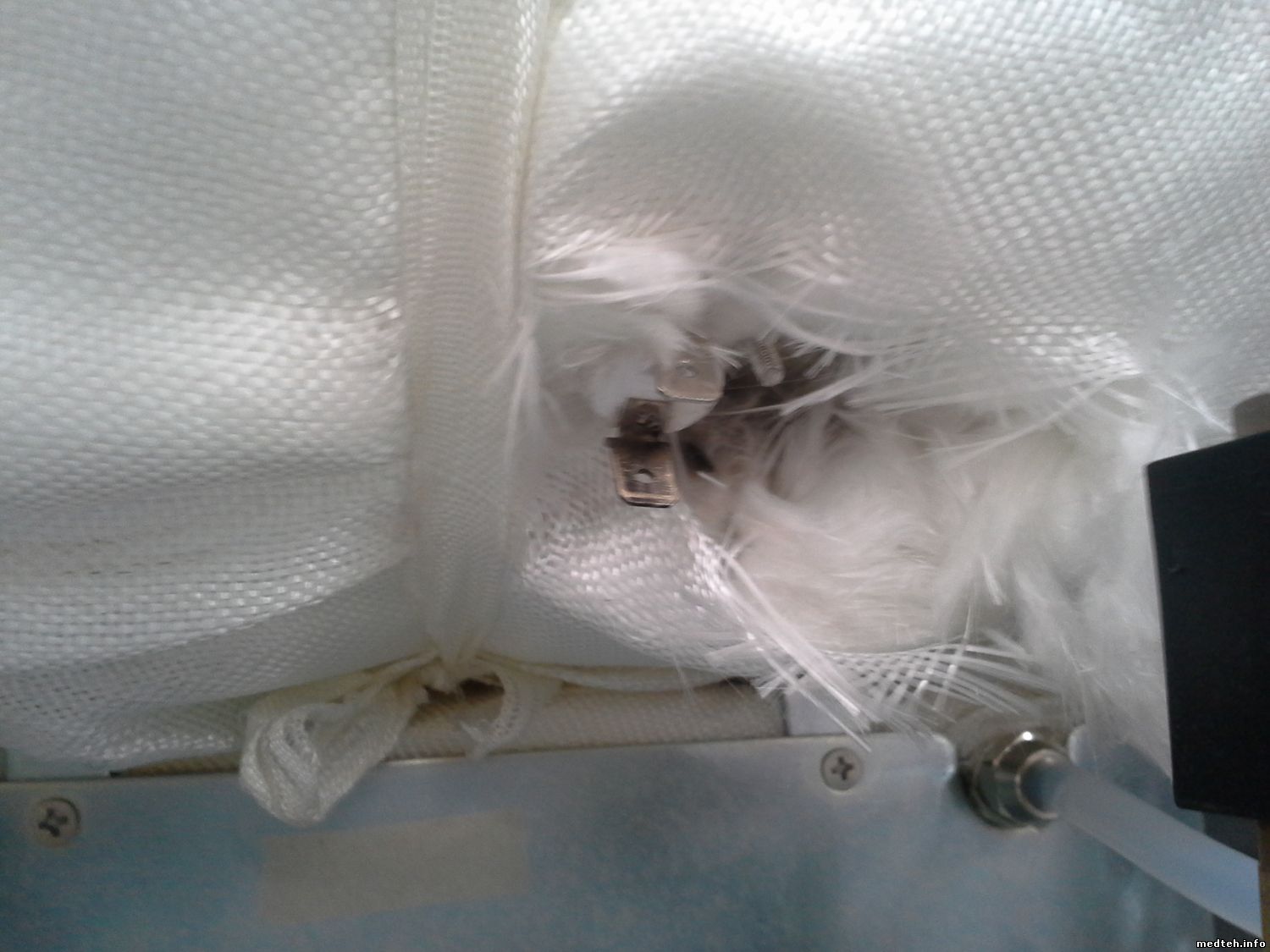

techniksДата: Пятница, 19.Окт.2018, 18:11 | Сообщение # 24
У вас сообщений: 255
Нужна ваша опытная помощь в решении проблемы. Паровой стерилизатор при работе на стадии вакуумирования выдаёт ошибку "Е5" на любом цикле стерилизации. Вакуумный тест проходит через два раза (бывает и такое). Показания при ошибке температуры - 104, давление - 35 кРа.
Электромагнитный клапан в норме, термопредохранитель тоже. Вероятность в парогенераторе. В этих моделях он разборный?

МастерБакуДата: Суббота, 20.Окт.2018, 00:49 | Сообщение # 25
Цитата techniks ()
выдаёт ошибку "Е5",
Это у них любимая ошибка biggrin
Если болтов нет, то как он разбирается? Скорее всего, залили змеевик и ТЭНы люминием. Значит и пропускать не должен.

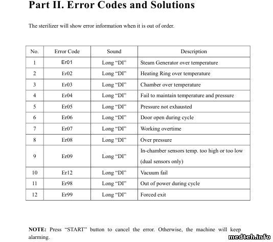

Стерилизатор Tanzo C23 при включении сразу выдаёт ошибку "E1".
Следуя инструкции https://stomdevice.ru/docs/tanzo-manual.pdf , нажимаю кнопку "START". Он завершает процесс сушки и выходит в рабочий режим. Работает без проблем, но при повторном включении опять выдаёт ошибку "Е1". unknown
Все тесты на вакууму, B&D и программы стерилизации проходят без ошибок.
Как сбросить эту ошибку?
Подозреваю, что она сбрасывается в сервисном меню ...
