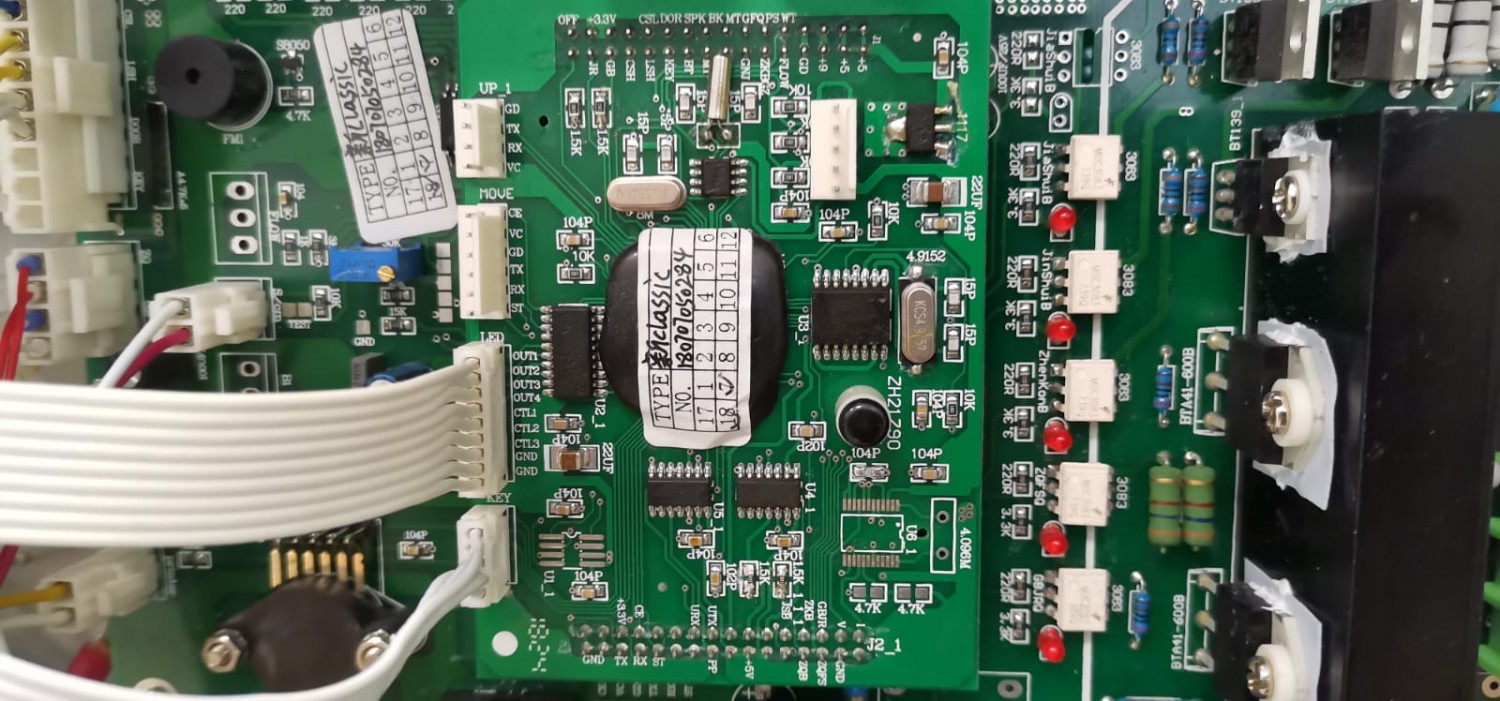

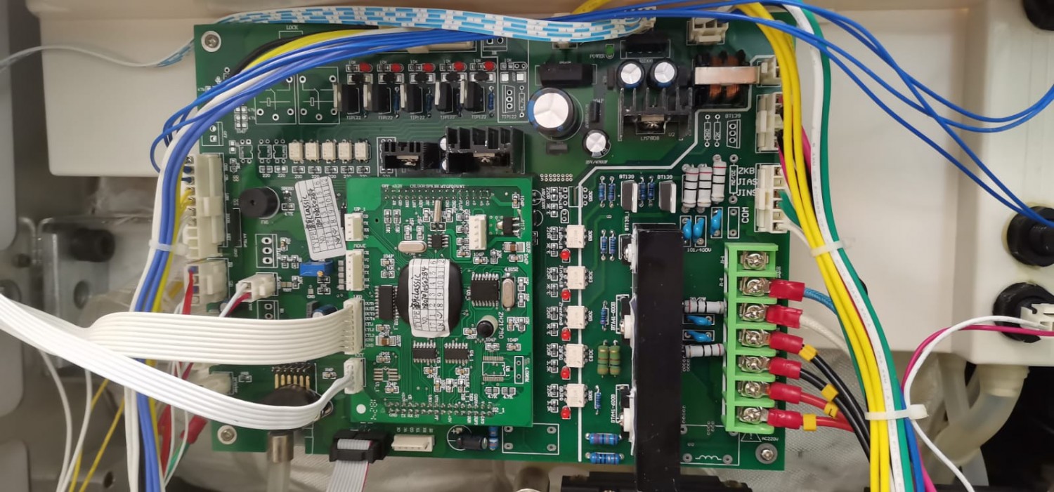

kirДата: Пятница, 26.Фев.2021, 20:40 | Сообщение # 62
У вас сообщений: 89
окончил РТФ МЭИ
Звенигород, МО
Коллеги, доброго времени!
Интересно получилось: стерилизатор Tanzo C23, но плата в нем стоит от TANVO ...
(дата выпуска 08.2018)
Это совсем другая плата, с субплатами, и вообще сильно отличается ...
При этом выскакивает (периодически) ошибка "Е34" - "Температура Сенсора 4 Соединение отсутствует".
Эта ошибка описана в мануале на TANZO Classic Model REV-A, но плата в этом мануале совсем другая.
Но самое прикольное, что в реале (да и по схеме) в аппарате ТРИ датчика температуры...
Так то, конечно, логично, что аппарат ругается "Температура Сенсора 4 Соединение отсутствует", если такого сенсора физически нет ...
Но раньше-то как-то работало ...
Может, быть, конечно, ошибка в мануале ... Я перерыл всю сеть и везде именно так.
Может кто встречал такие интересности?

nana_rgeДата: Пятница, 13.Май.2022, 12:49 | Сообщение # 78
новичок
Смоленск
Всех приветствую!
Я новичок на этом форуме, также как и в ремонте медоборудования (временно исполняю обязанности техника в стоматологии, есть большой опыт в ремонтах другой техники).
Имеем паровой стерилизатор WOSON 2017 г.в., который "отродясь" работал с ошибками (как показал предыдущий техник - сбрасывать их с пом.открытой двери и кнопки Start, так мед.сестры им и пользовались)))
Но на днях данный прибор заморгал датчиком "Water" - "Нет воды", и никакие доливы воды на него не действуют.
Открыв верхнюю крышку, увидел нехитрую картину: из "вилки" наличия воды и двух магнитных микровыключателей нижнего и верхнего уровня воды, которые в свою очередь не подавали признаков неисправности.
Проведя имитацию датчиков вручную, стало понятно, что ЦПУ (а сигнал с датчиков идёт непосредственно на микроконтроллер, как мне показалось, без каких-либо элементов на своём пути) не реагирует именно на "поднятие" (размыкание) датчика нижнего уровня воды
При этом! "Вилка" отрабатывает штатно, датчик верхнего уровня воды тоже (два звуковых сигнала при всплытии-замыкании) и! опускание-замыкание датчика нижнего уровня воды также вызывает продолжительные звуковые сигналы, но на его всплытие-размыкание плата не реагирует, продолжая моргать индикатором "Water".
Фото платы во вложении.
Вопросы к знатокам:
- неисправность диагностирована правильно?
- своими силами отремонтировать возможно?
- есть ли спецы, кто возьмётся ремонтировать плату?
Заранее спасибо!
