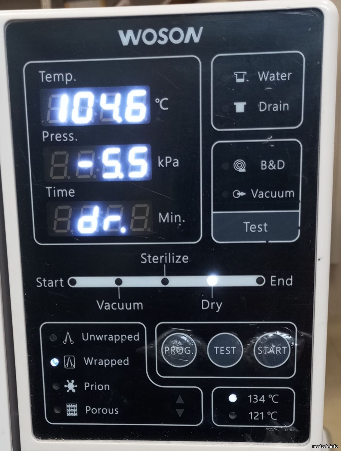

... сменяя показания времени, периодически загорается (на 2-е секунды) не понятная индикация знаков на дисплее времени, при разных циклах ... В мануалах ничего не отыскал.
Какие предположения?

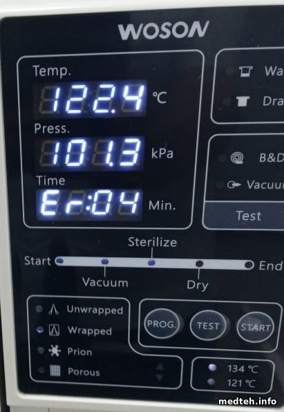

На стерилизации выдаёт ошибку 04, но не всегда. Через раз или реже. При включении может написать: " -80-."
Что посоветуете, где и что смотреть?

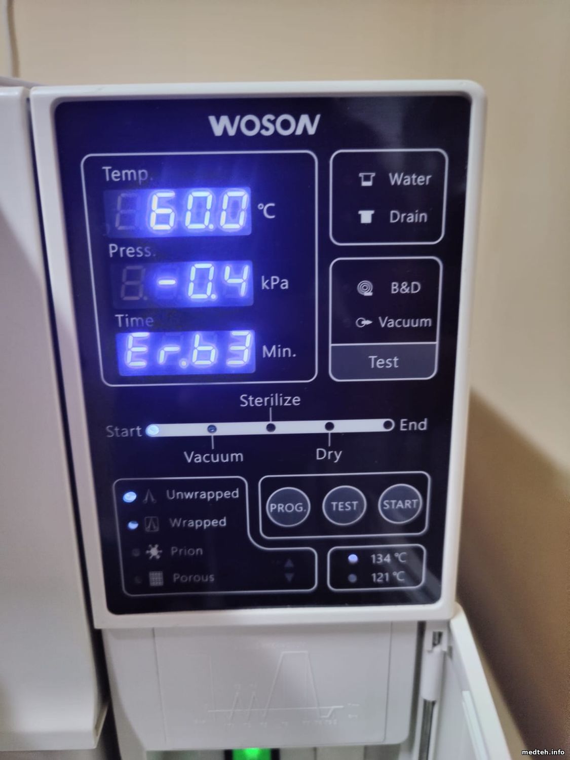

Доброго дня, подскажите стерилизатор Woson Tanzo C rev-a: при включении выдает ошибку Er.b3
вот что пишет инструкция:
koteymedДата: Понедельник, 17.Фев.2025, 03:36 | Сообщение # 107
Радиотехника
Так это другая ошибка Е03, а в моем случае Er.b3 или они одинаковы ?

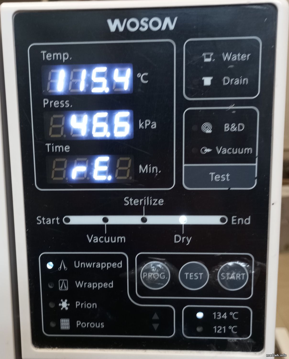

При программе стерилизации проходит первое вакуумирование (-80 кПа за 4-4,5 мин), первое давление - через 3,5-4 мин набирает 80/117 (Р/Т) и отключает программу без звука с ошибкой rE1. Через пять мин. выдает ошибку Er05. Вакуумный тест проходит нормально. Камера при испытаниях пустая. Клапан сброса пара исправен.
navДата: Вторник, 25.Фев.2025, 23:09 | Сообщение # 110
У вас сообщений: 168
Рыбинск
hatcap,
rE это не ошибка, на этом моменте должен произойти сброс пара, что не пооисходит, вследствие этого ошибка Er05. Посмотрите клапан сброса пара (разбухла резина, не исправна катушка, засор). Далее треходовой клапан.

hatcapДата: Среда, 26.Фев.2025, 05:33 | Сообщение # 111
Радиотехника
Обнинск
Nav, спасибо за ответ.
Клапан пара нормально открытый, при наборе давления закрывается. ревизовал, на столе работает. Может клинит при повышенной температуре. Трехходовой разбирал, криминала не обнаружил. Проверю еще раз. Возникло подозрение, что ошибка rE связана с темпом нагрева или тогда будет другая ошибка?
navДата: Среда, 26.Фев.2025, 07:01 | Сообщение # 112
Рыбинск
rE это этап цикла. Точно клапан сброса залипает.
hatcapДата: Пятница, 28.Фев.2025, 06:17 | Сообщение # 113
Радиотехника
Обнинск
Докладываю результат: у клапана выпуска воздуха подрезал резину вровень с корпусом (0,2 мм) - прибор заработал. до этого пузырьки через него шли и ртом продувался клапан легко. Рабочий ход клапана меньше 1 мм. Большое спасибо за "наколку" и участие.
