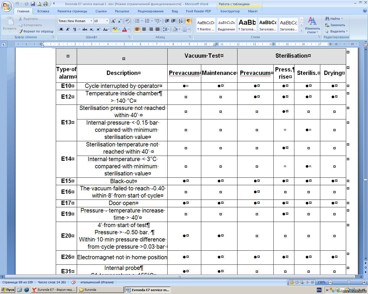

Вакуумный насос создает разрежение -0.75 бар примерно за 9.5 минут (для сравнения - Delta RT80 делает разрежение -0.9 бар чуть менее 2-х минут). Похоже мощности ему не хватает. Прогнал два цикла Р1 и Р2 - в обоих на этапе сушки насос не может нормально запуститься, потому как в трубках присутствует вода. Пришлось вручную его крутить пока вся вода не ушла. В итоге оба цикла получились длиннее заявленного времени на 6 и 7 минут. Насос под замену?
Вобщем, судя по графику выполнения циклов в сервисном мануале разрежение -0.75 создается за 6 минут (против 9.5 минут у нашего аппарата). Похоже вот она проблема.

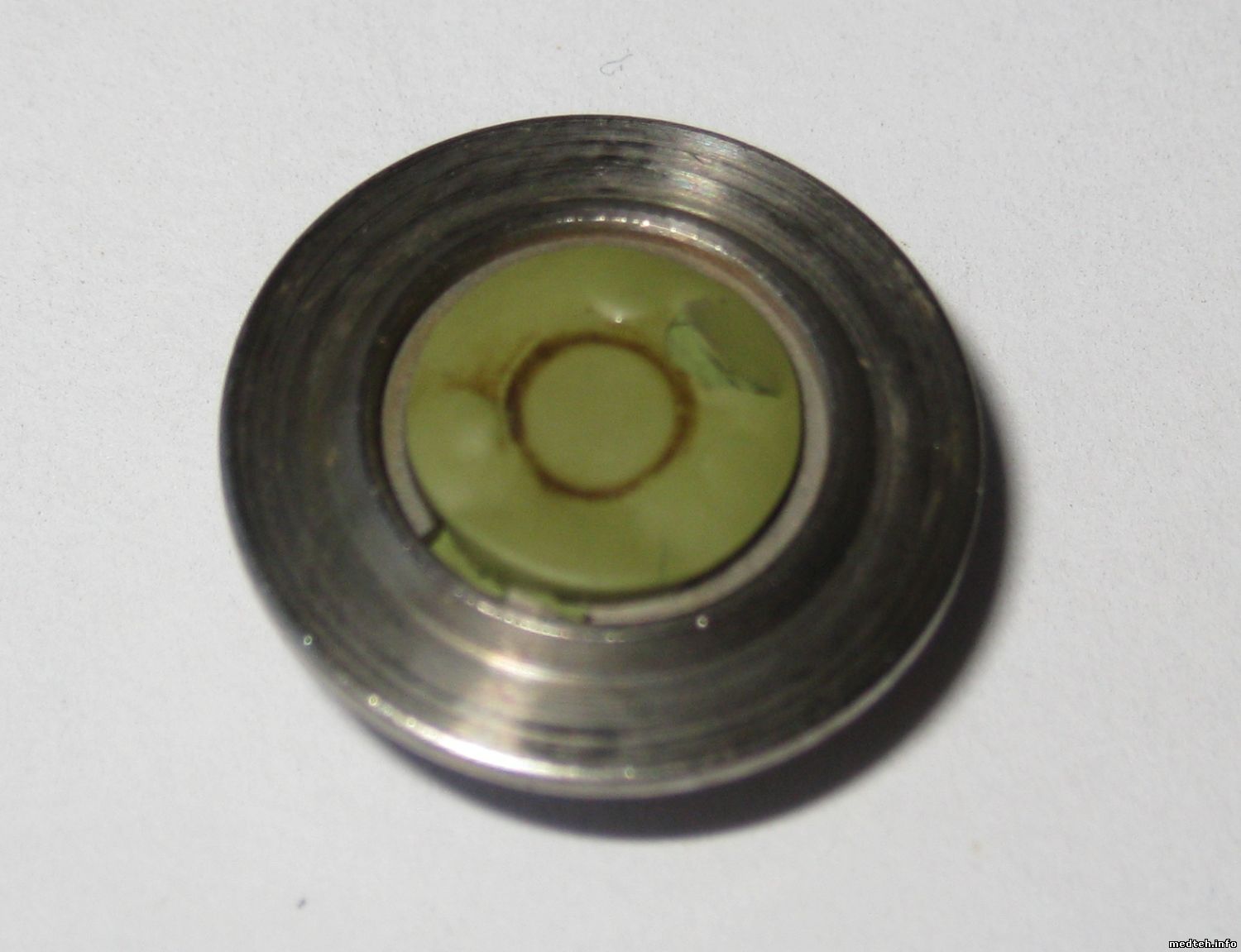

Был поставлен новый клапан EV1. На программе P1 долго создавал вакуум (~11 минут), но в итоге на этапе сушки давление через него сбрасывалось нормально и насос без проблем раскрутился, откачал практически всю воду и программа была закончена за положенные 63 минуты. Буду еще пробовать другие программы.
Как думаете, 11 минут на откачку - не много ли? По мануалу указано 6.

user_uДата: Понедельник, 23.Мар.2015, 13:32 | Сообщение # 66
У вас сообщений: 43
Мурманск
В старом единственное что увидел, так это слегка поврежденный и разбухший уплотнитель в "таблетке". Вот эта резинка излишне и перекрывает проходное отверстие.
Сообщение отредактировал user_u - Вторник, 24.Мар.2015, 12:30
МастерБакуДата: Понедельник, 23.Мар.2015, 14:03 | Сообщение # 67
Диагноз точный . только замена. И пару слов в адрес конструктору.

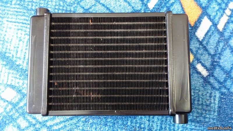

Чтобы не плодить тем спрошу здесь:
Есть стерилизатор паровой Delta RT80 от Mediline, у него накрылся радиатор, дырка где-то внутри между ребрами. Поставщик их уже не поставляет, в городе аналоги найти не смогли, всякие московские/питерские фирмы тоже не смогли помочь. Собственно вопрос, где еще можно найти такой (если реально вообще)?
Размеры в мм 220х142х43. Вход/выход резьба на 1/4. Буду очень признателен, если кто-то подскажет, где можно купить или чем заменить.
МастерБакуДата: Вторник, 31.Мар.2015, 09:53 | Сообщение # 71
