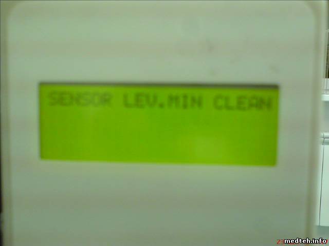

Хочется продолжить.
Euronda E7 18 литровый. После первой фазы с вакумированием, которую проходит нормально, происходит следующее: длительный (около 50-ти мин) нагрев, оканчивается появлением сообщения об ошибке E14 или E19. Причем не зависит ни от згрузки, ни от температуры старта холодный или горячий.
Selftest оканчиваеся сообщением "sensor lev.min clean" и вешает стерилизатор намертво.
Может кто сталкивался?
SeptДата: Вторник, 28.Дек.2010, 23:24 | Сообщение # 5
Житомир
Сообщение можно понять двояко или "уровень ниже нижнего" или "почисть датчик нижнего уровня".
UnionArtДата: Среда, 29.Дек.2010, 08:40 | Сообщение # 6
У вас сообщений: 60
UnionArt
Samara
Исходя из ошибок и user manual'а возникает проблема по температуре. Но датчик, насколько удалось проверить, работоспособный.

Хочу закончить свою проблему.
Ошибка "sensor lev.min clean" решилась заменой геркона в датчике нижнего уровня "свежей воды". Соответственно после прохождения селфтеста и частичной разборки аппарата обнаружил обрыв в электронагревателе. Он состоит из трех нагревателей из фольгированного нихрома в едином корпусе. Так вот нижний в обрыве. Боковые слеггка подогревали камеру и поэтому создается впечатление что происходит разогрев.
Дважды пересобирали нагреватель, оба раза неудачно. После остывания пробивало на корпус. Ну в общем заменили на новый. Цена вопроса 15 кР.
Проблема решена.
