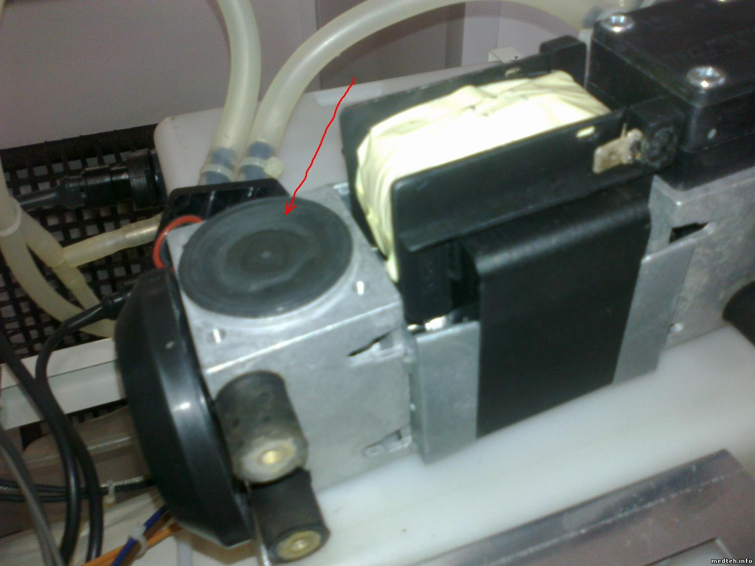

Уважаемые коллеги имеется поврежденная мембрана на поршне помпы,подскажите пожалуйста где можно такую заказать?

travkinДата: Вторник, 17.Май.2016, 17:16 | Сообщение # 85
У вас сообщений: 251
levscha, аналогичные насосы и в MOCOMовских стерилизаторах стоят. Proxima, Exacta, Neutra vacuum, Millennium B, Neutra B - вот модели, в которых в ваккумных насосах такие же мембраны стоят. Сам ставил - всё работает yes

levschaДата: Вторник, 17.Май.2016, 17:36 | Сообщение # 86
У вас сообщений: 1440
Сочи(Адлер)
Покупал у кого?,мне тут в одном магазине зарядили за эту мембрагу 8700р.,она действительно столько стоит? shok

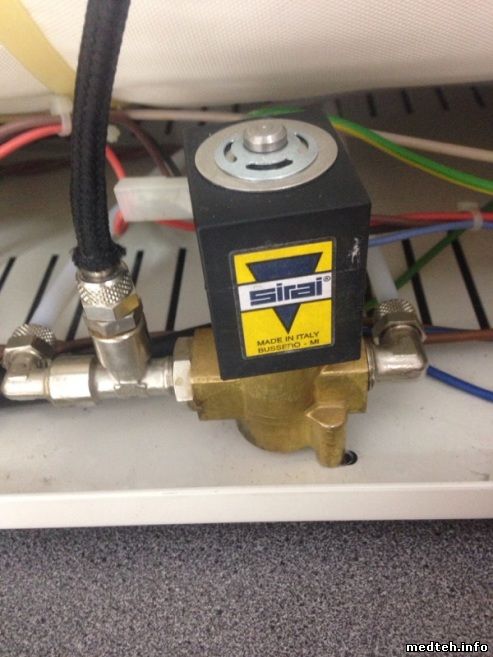

Уважаемые коллеги,может кто знает где заказать такой клапан,официалы зарядили за него 12т.р.,может можно найти дешевле?
МастерБакуДата: Четверг, 29.Дек.2016, 15:11 | Сообщение # 94
http://wexon.ru/produkc....32-d332

levscha, какие характеристики? диаметр канала, напряжение, мощность?
МастерБакуДата: Пятница, 30.Дек.2016, 11:21 | Сообщение # 96
а что сним не так ? обмотка ? - подкинь аналогичную , внутренности - через 5 лет резинка сохнет - отшлифуй,подмени.
обмотка DC24V 15W ? НО ?

странникДата: Пятница, 30.Дек.2016, 19:47 | Сообщение # 97
У вас сообщений: 46
Клапан EV1 имеет довольно хитрую конструкцию- с двумя направляющими штоками. Лично мое колдовство с шлифовкой резинок и подбором штоков другой длины стабильного длительного положительного результата не давало. Обычно клапан меняю на официальный.
МастерБакуДата: Пятница, 30.Дек.2016, 20:06 | Сообщение # 98
а куда старые деваются ?

странникДата: Суббота, 31.Дек.2016, 19:26 | Сообщение # 99
У вас сообщений: 46
Длина новых штоков должна компенсировать разбухание резины клапана.

travkinДата: Понедельник, 09.Янв.2017, 10:39 | Сообщение # 100
странник, не вижу смысла заморачиваться с поиском оригинала, если можно найти аналоги как минимум не хуже. Например Parker или Camozzi. Если что, у меня есть от мокомовских автоклавов клапаны Parker, я обычно их ставил и на Euronda. wink

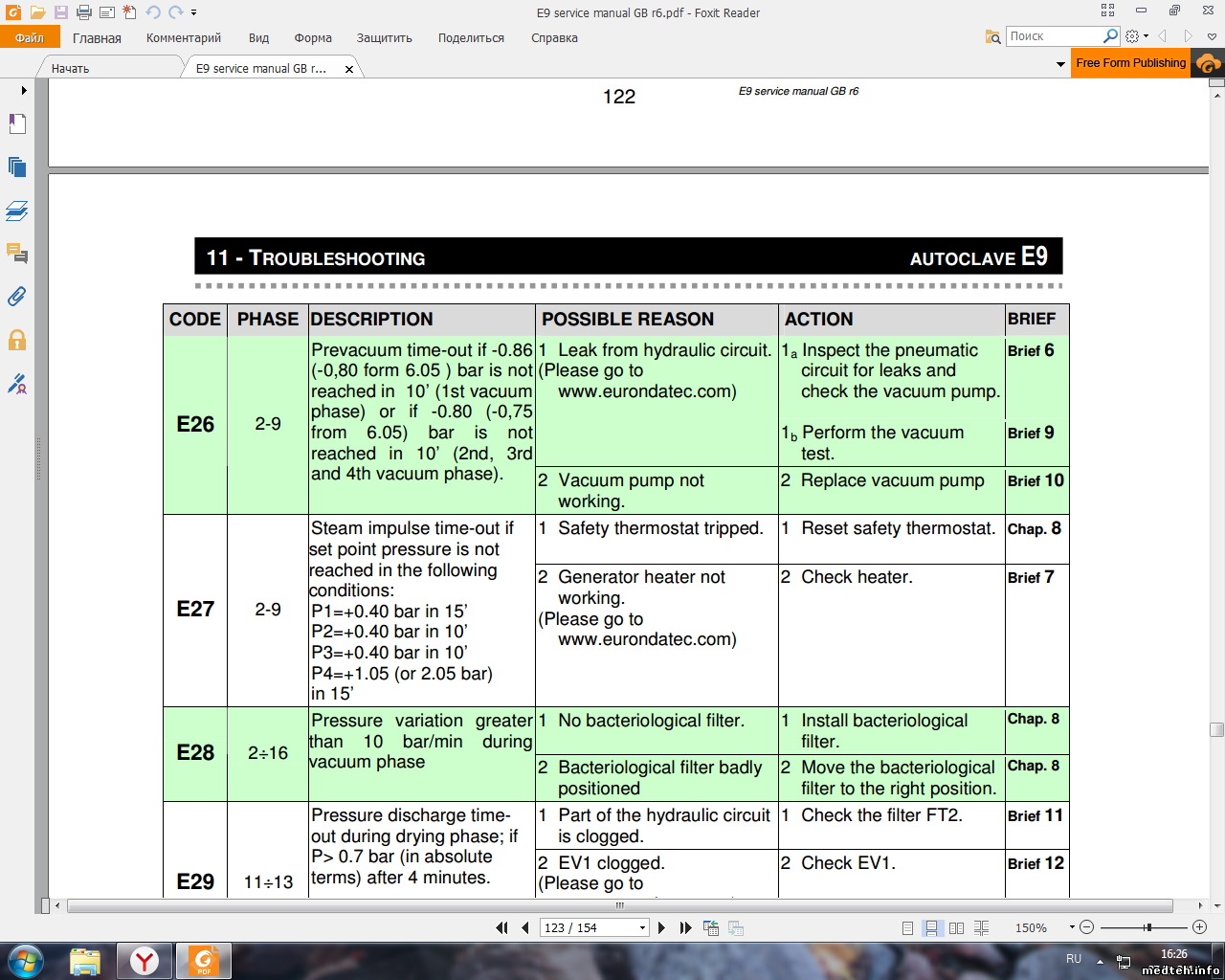

grin01Дата: Пятница, 27.Янв.2017, 13:50 | Сообщение # 101
У вас сообщений: 107
коломна
Модель Е7.
Подскажите, пожалуйста, что означает ошибка е26 (размагнитить ?)
У кого-нибудь была эта ошибка и как её устранили?
Serg74Дата: Пятница, 27.Янв.2017, 14:29 | Сообщение # 102
У вас сообщений: 1101
Инженер лаборатория ИВЛ
grin01, а второе, по имеющейся документации на Е9 (к примеру) - это ошибка вакуума.

странникДата: Воскресенье, 29.Янв.2017, 08:12 | Сообщение # 105
У вас сообщений: 46
Включите вакуум тест и посмотрите до какой циферки откачивает.Если значение (из опыта) меньше 0.26- см пункт 1, если больше 0.4- см пункты 2 и 3, в промежутке - все три пункта.
1.У помпы- в головках забиваются сетчатые фильтры (чистить), изменяются размеры резиновых клапанов (подрезать или менять),
рвутся мембраны(менять)
2.Неисправность однонаправленного клапана водяной помпы (пережать трубочку идущую с ВЫХОДА водяной помпы в бачок чистой воды)
3.Подтянуть дверку или заменить на ней силиконовый уплотнитель
kostrovДата: Воскресенье, 29.Янв.2017, 20:43 | Сообщение # 106
Чебоксары
Если мембраны вакуумной помпы целы, проверь состояние резиновых мембран в головках цилиндров . Можно вырезать по размеру из куска резины. А также проверь клапан ev1 ,часто он не дает нормально проходить воздуху из-за деформации резинки в нем.
