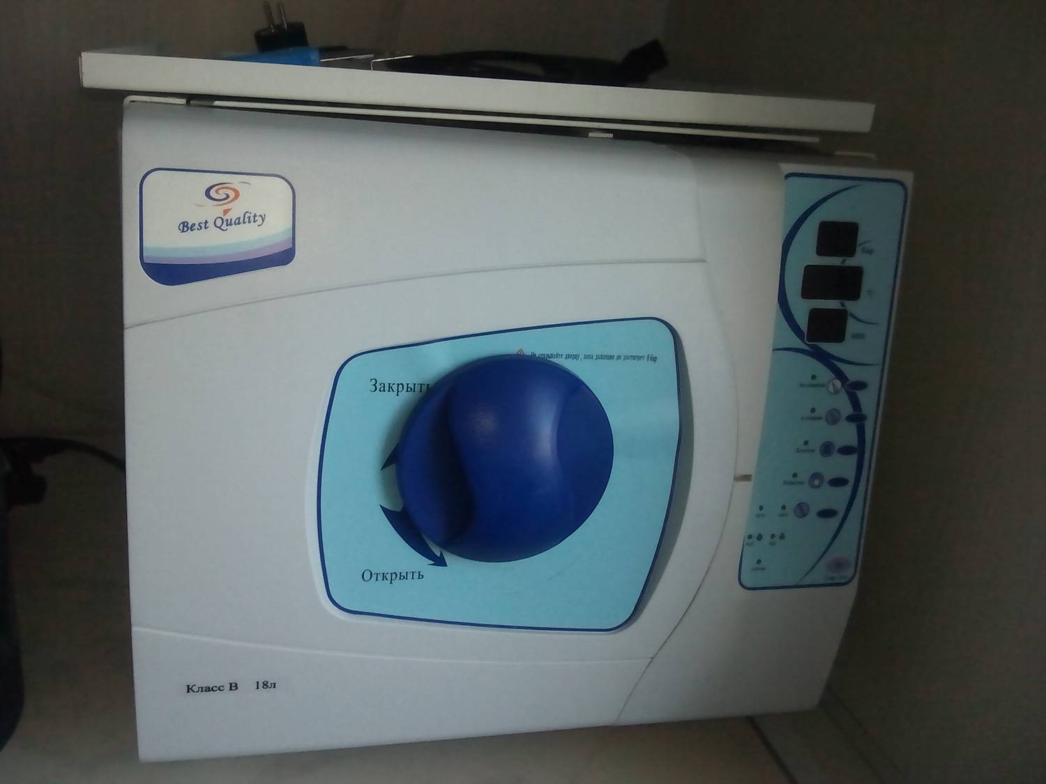

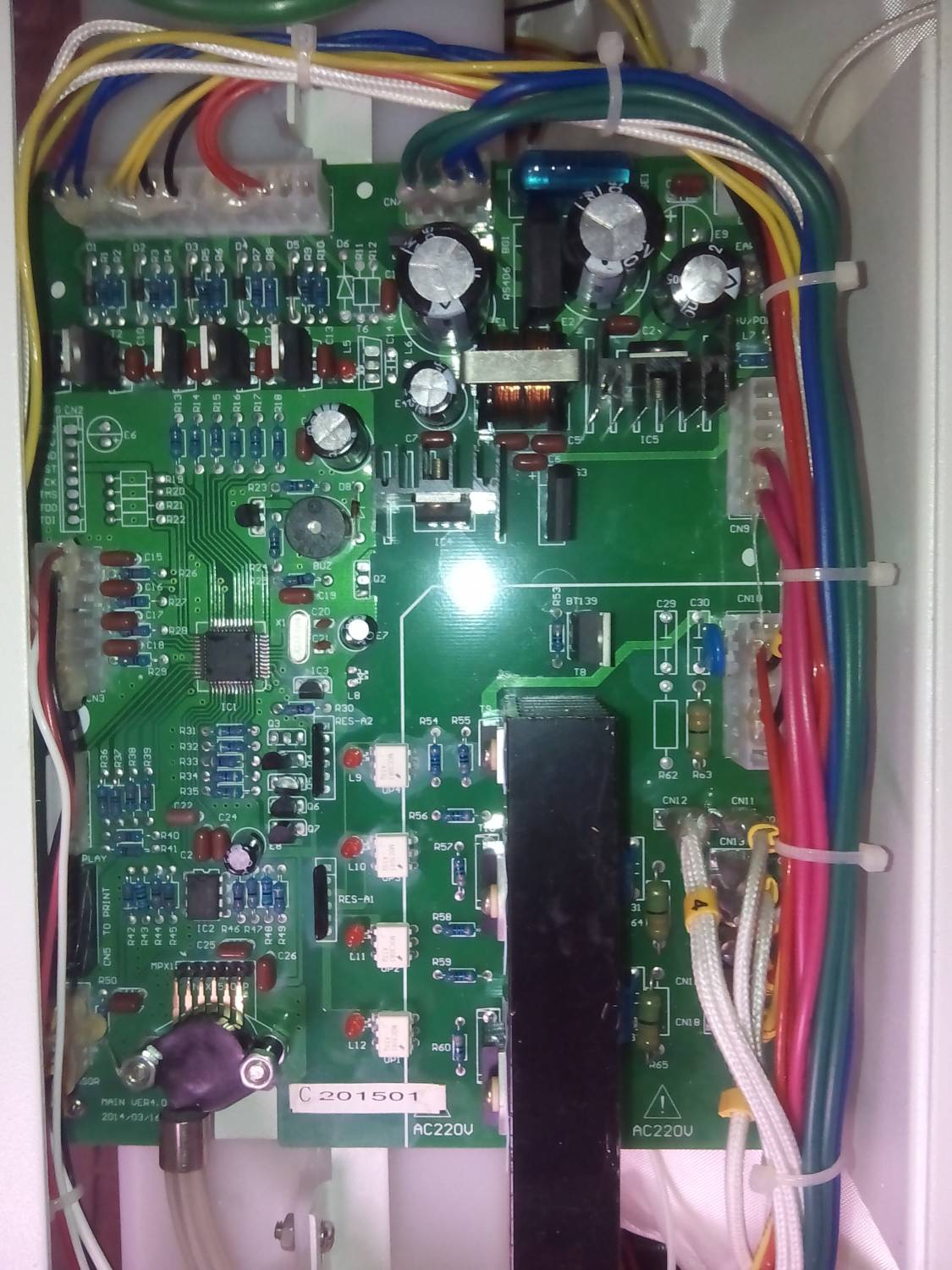

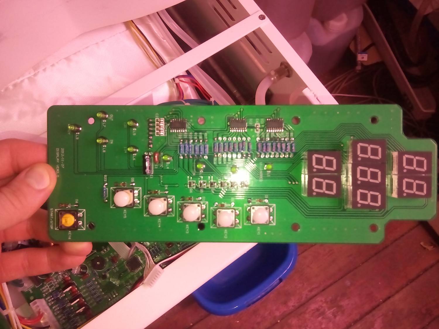

Подскажите с паровым стерилизатором HSV R18. При включении индикация на передней панели есть. Не реагирует не на одну кнопку, не запускается, видит открытие закрытие двери (индикация). Плита (материнская) по визуальному осмотру целая, шлейф от платы управления до материнской целый. Сами кнопки на плате управления рабочие. Фото плат и стерилизатора приложил.

МастерБакуДата: Пятница, 19.Фев.2016, 21:47 | Сообщение # 4
Питающие напряжения проверьте.
chelogДата: Суббота, 20.Фев.2016, 19:41 | Сообщение # 5
У вас сообщений: 111
Напряжение на стерилизатор и плату управление есть, индикация на плате управления есть.
МастерБакуДата: Суббота, 20.Фев.2016, 19:58 | Сообщение # 6

creytДата: Воскресенье, 21.Фев.2016, 16:14 | Сообщение # 7
У вас сообщений: 546
Кузня
Электролит на плате вздутый рядом с С2.
у меня все диоды болят
chelogДата: Воскресенье, 21.Фев.2016, 18:05 | Сообщение # 8
Питание от трансформатора: 8,5 и 19,8 В. На самом деле вздулся, как не заметил ... Все поменяю и отпишусь.
Сообщение отредактировал chelog - Воскресенье, 21.Фев.2016, 20:00
chelogДата: Среда, 24.Фев.2016, 18:07 | Сообщение # 9
Замена конденсатора не помогла. Забыл добавить на панели индикации, где отмечены мин пишет: Ld
chelogДата: Четверг, 03.Мар.2016, 21:06 | Сообщение # 10
Заменил транзистор рядом с IC5. Всё заработало.
