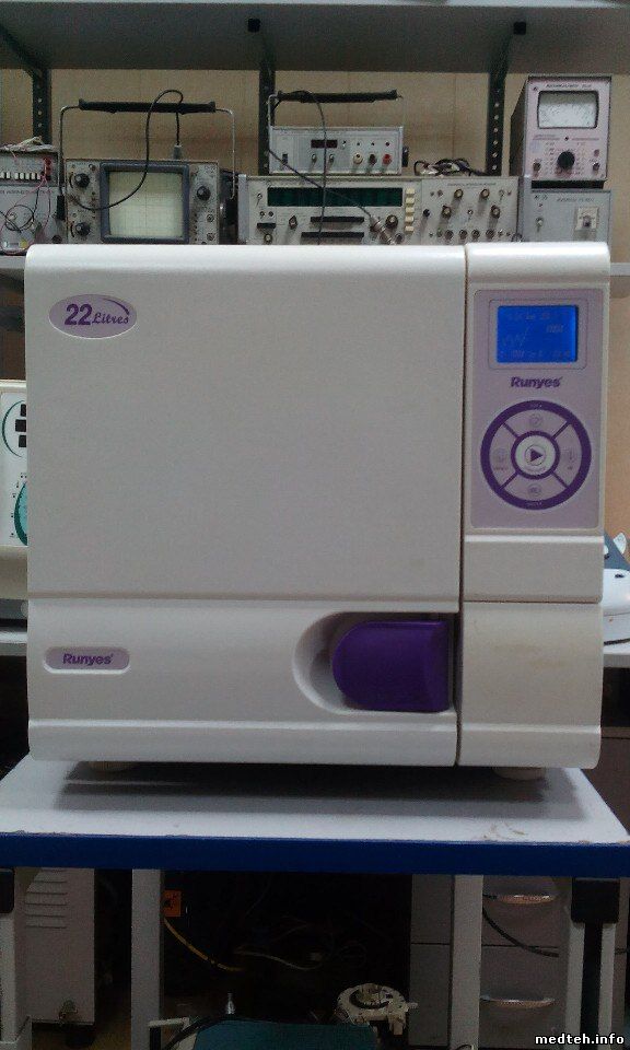

Стерилизатор паровой Runyes 22 liters
vladimir2626Дата: Суббота, 13.Фев.2016, 09:18 | Сообщение # 1
У вас сообщений: 43
Прошу помощи, паровой стерилизатор Runyes 22 liters не сбрасывает давление до конца. После цикла стерилизации начинает вентиляцию и с 2,1 сбрасывает примерно до 1,8 моментально, а потом оооочень медленно начинает скидывать, вследствии этого появляется ошибка вентиляции. Клапана все проверены - работают.
