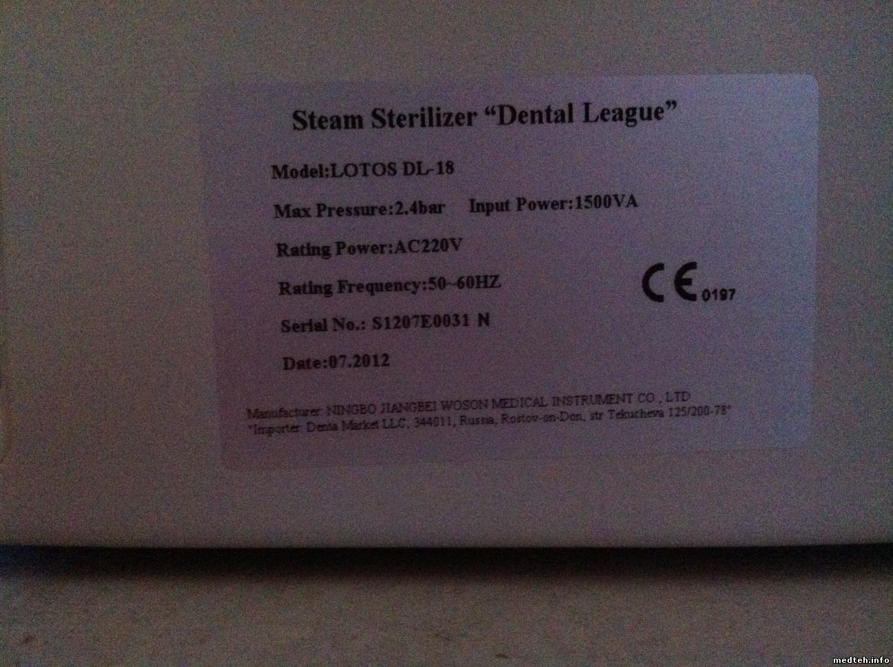

Вероятно, больше ответов получите от фирмы, указанной на шильдике. Это ведь китаец. К тому же заказной.
Сообщение отредактировал МастерБаку - Среда, 26.Апр.2017, 18:04
bektyishДата: Среда, 26.Апр.2017, 17:19 | Сообщение # 3
Сайт поставщика - http://www.dentalleague.ru/en/contacts.php
Но похоже, он не обновлялся с 2008 года.

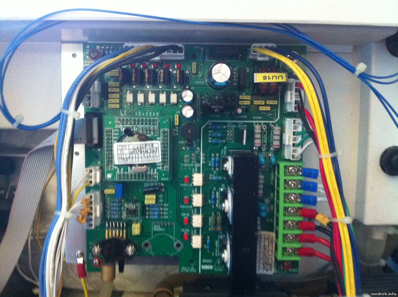

Сейчас в ремонте Woson стоит. Плата один в один, прям близнецы. Скорее всего завод один и тот же, только шильдики разные клеют.

Заменил главную плату, заменил все 3 датчика температуры. Результат тот же: Предвпрительный нагрев до 55 градусов, затем вакуум. На доп. Установленном вакууме т-ре -0.95бар. На экране Ро. И всё ... Так стоит хоть полчаса, насос не работает, клапан между насосом и парогенератором не открывается, напряжения на них не подаётся.

Поставил ещё одну плату от парового стерилизатора от компании Woson, как коллега сказал ранее, один в один, ситуация почти таже:
1. Включаем стерилизатор;
2. Греет до 50 градусов;
3. Включается вакуум (при этом не перекрывается клапан, соединяющий камеру и улицу. Но иногда и перекрывается и тогда вакуум создаётся до -0,95);
4. И тут два варианта: либо вообще молчит, либо всё же подключает насос на очень короткие импульсы, 3-4 раза. Поднимает до 0,1-0,2 бара и так же стоит без изменений.

mayker, ну раз уж есть паровой стерилизатор с идентичной платой управления, то может срисовать алгоритм выполнения цикла пофазно: время выполнения фаз, значения температуры и давления, состояние клапанов и насосов и т.д. А то вообще не известно, что является сигналом к переходу на другую фазу.

К сожалению, парового стерилизатора нет, есть только плата.
По идее, сигналом на переход должна быть команда процессора после достижения определенного значения вакуума. После достижения заданного значения он отключается и переходит на следующую фазу. В моём случае он достигает значения -0.95 бар. После этого как я Вам и писал выше ... Импульсы достигают 220 В. Мультиметр еле успевает вывести.
