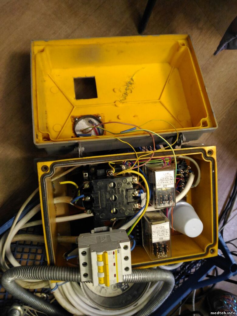

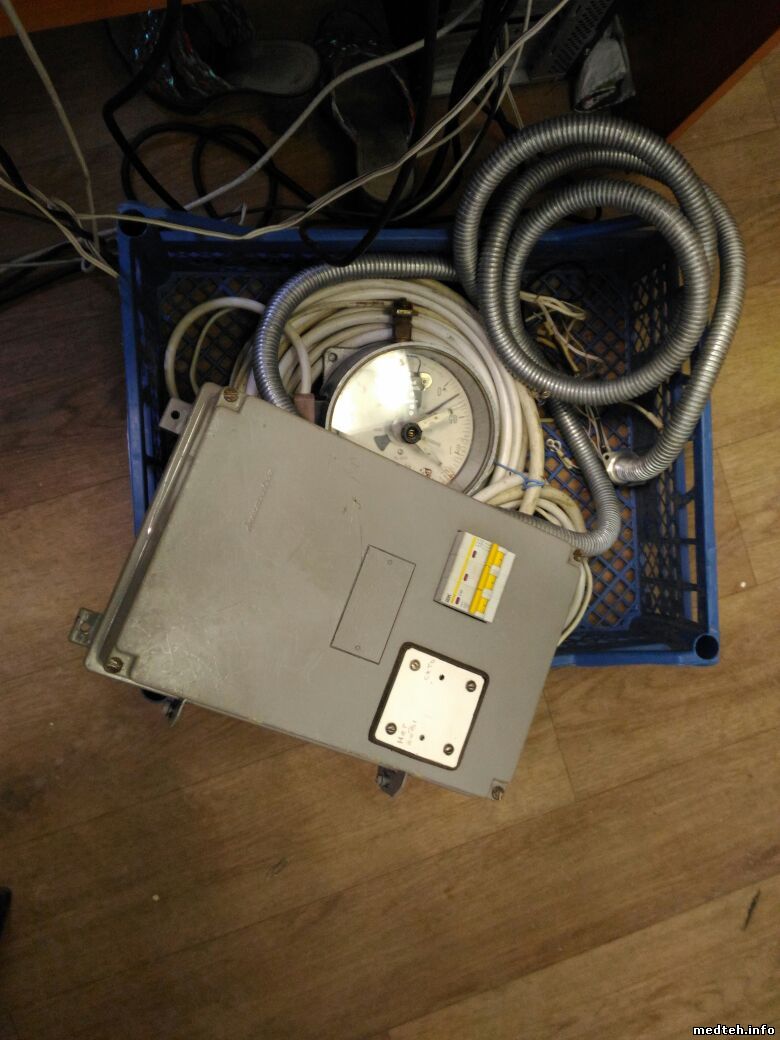

Самодельный эл.щит ВК-75
keysysДата: Вторник, 06.Мар.2018, 11:13 | Сообщение # 1
У вас сообщений: 59
Липецк
Трабл собственно такой, в инфекционке решили восстановить в эксплуатацию давно демонтированный автоклав, но щит управления был с$$жен утерян при демонтаже. Новый стоит в районе 35тыр., нашли б/у за 15 тыр., главная отказалась, типа нет денег, через неделю приволокла самоделку(какие-то друзья сделали по схеме)-ставьте. Естественно отказались, подскажите , как правильно-письменно аргументировать, что нельзя использовать самодельный щит.

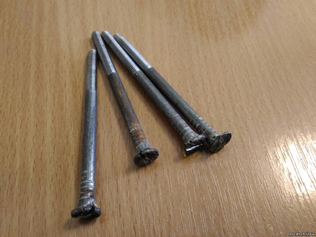

keysysДата: Вторник, 06.Мар.2018, 11:15 | Сообщение # 2
У вас сообщений: 59
Липецк
Даже болты самодельные, из гвоздей!!!!!!

bektyishДата: Вторник, 06.Мар.2018, 19:24 | Сообщение # 4
Тут даже то, что щит самодельный - вторично, имеется электроустановка совмещённая с сосудом под давлением - особо опасный промышленный объект и истёкшим сроком эксплуатации. Сомневаюсь, что все сварные швы выдержат гидравлические испытания - даже, если всё хорошо - каждый год надо делать испытания. Кто будет отвечать, если что с паровым стерилизатором ( паровой стерилизатор - но "автоклав" короче ) - запросить деньги на диагностику и смену всех резинок и других сменных частей ( всё упрётся в деньги и застопорится ). Манометры, конечно, поверенные ? На него хоть паспорт есть?
keysys, - на словах они все начальники - а письменный приказ написать о монтаже с подписью и печатью им слабо ( один экземпляр приказа для медтехника ). Не удивлюсь, если заземление в отделении не измеряли несколько лет, а к нему стерилизатор паровой подключать ...
