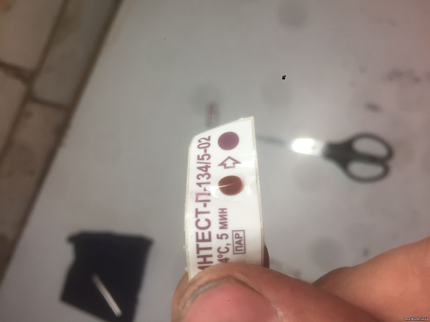

Проблема такая: тесты на нижней и средней полке проходят хорошо, на верхней плохо, много чего пробовал - результатов нет, давления мерил манометром - в норме, даже пробовал прибавлять через программу.
Подскажите, что может быть . может кто сталкивался?
И должен ли клапан сброса, который через бактерицидный фильтр во время стерилизации открываться на несколько секунд для продувки во время стерилизации?

Но тесты всё равно красноватые. На тесте, в том месте где должен поменять окрас, как бы вздувается.
Хотя тесты 132С 20 минут стериконт-п проходят.

Может у Вас тесты не правильные?
Попробуйте на упаковочной ленте.

Пробовал другие тесты брал.
И эти тесты, которые тут не проходят, в другом стерилизаторе всё хорошо.

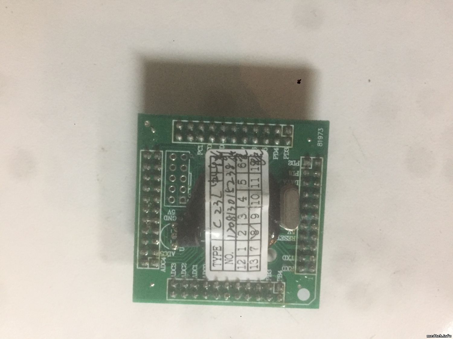

Я понимаю, что надо найти причину и устранить её, завтра, если будет возможность взять другую плату, поставлю, посмотрю как поведёт себя, иначе я уже не знаю, что может быть.
Я всё-таки думаю, что что-то с чипом.
МастерБакуДата: Понедельник, 07.Май.2018, 23:17 | Сообщение # 14
Цитата Kirillk@ ()
чипом
А каким именно?
Kirillk@Дата: Понедельник, 07.Май.2018, 23:33 | Сообщение # 15
У вас сообщений: 21
Была беда в другом стерилизаторе этой же модели - не соответствие давления и температуры «дурачился».
Замена данного чипа помогла.
Тесты проходят с загруженным инструментом, но без упаковки, как только кладу упакованный на верхней полке ближе к двери опять тоже самое «тесты чуть красные». Вот убей, не понимаю температуру парогенератора задрал, помпа новая, воздух нигде не травит.
Вот с этим:

Эта клякса с прошивкой, если есть откуда брать - хорошо.
Опять напоминаю - всё дело может быть в качестве пара. Т.е., при высокой температуре пар более сухой.
Температура парогенератора - это одно, а температура в камере - другое. Как-то так думаю. unknown

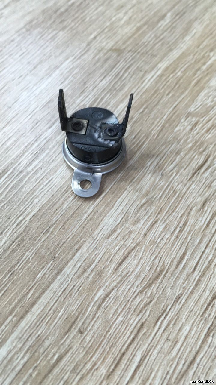

Нужна помощь. Сгорело термореле рубашки. Нужны параметры. WOSON Steam Sterilizer HSV R23. Официалы сказали старый. Предложили новый ...
Сообщение отредактировал revgen39 - Понедельник, 20.Май.2019, 09:42
AlexiumДата: Понедельник, 20.Май.2019, 10:34 | Сообщение # 30
revgen39, что на обратной стороне термореле?
Какие цифры и надписи есть?
Что за лохотрон от "официальных торгашей"??? diablo
Ставьте на 150-160 градусов и пошлите таких "спецов" куда подальше!

Обратная сторона идеально чистая.
По кругу смог прочитать: 36Т21 21452 561750 L160-15C
По интернету не смог что-нибудь найти.
А 160 не много для наружной температуры рубашки?

https://recyclebin.com.ua/2015/05/ksd301/
https://www.google.ru/url?sa=....l=https

Всем спасибо.
Буду пробовать на 150 градусов. 160 у нас нет в наличии.
