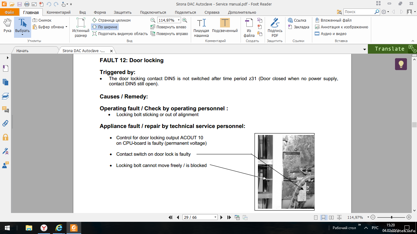

У нас паровой стерилизатор Euroklav VS 23+ постоянно выдает ошибку 12 дверной запор. Уже несколько мастеров приглашали не могу понять почему они не решили данную проблему( Все исключительно подтягивают нам петли и подкручивают сам замок в дверке, но ни кто не заглядывает внутрь стерилизатора там, я так понимаю, есть детали которые тоже участвуют в запирании?
Может кто-то подскажет?
boroborДата: Суббота, 04.Фев.2017, 02:08 | Сообщение # 20
У вас сообщений: 33
вся медицинская техника
новосибирск
Цитата piknik30 ()
У нас паровой стерилизатор Euroklav VS 23+ постоянно выдаёт ошибку "12" дверной запор. Уже несколько мастеров приглашали не могу понять почему они не решили данную проблему (Все исключительно подтягивают нам петли и подкручивают сам замок в дверке, но никто не заглядывает внутрь стерилизатора, там, я так понимаю, есть детали, которые тоже участвуют в запирании? Может кто-то подскажет?
Там есть микровыключатель, проверьте или замените его.

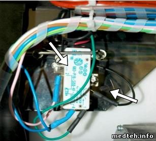

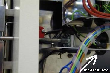

Подскажите, пожалуйста, где он находится и вообще как выглядит? Может есть фото или схема расположения.
Serg74Дата: Суббота, 04.Фев.2017, 13:26 | Сообщение # 22
У вас сообщений: 1101
Инженер лаборатория ИВЛ
piknik30,
примерно выглядит так.

spynetДата: Понедельник, 20.Фев.2017, 20:04 | Сообщение # 28
У вас сообщений: 72
Цитата multident ()
сбой "12"
Ошибка возникает после старта и проверки закрытия замка за установленное время:
Для биметаллического замка - 3 минуты.
Для электромагнитного - 5 секунд (в некоторых установлено 1 сек.)
Быстро проверить оба замка - при выключенном аппарате и открытой дверце (для биметаллического замка ещё подождать 3-и минуты) нажать на шток замка и отпустить, шток должен быстро вернуться в исходное состояние.
Если шток вернулся без проблем, но ошибка повторяется - биметаллический замок, скорее всего, под замену, а в электромагнитном проверять микрик (указан стрелкой).
Если шток медленно возвращается - очистить шток от грязи/налета wink (использовать масла для смазки замка не рекомендуется - от слова совсем).

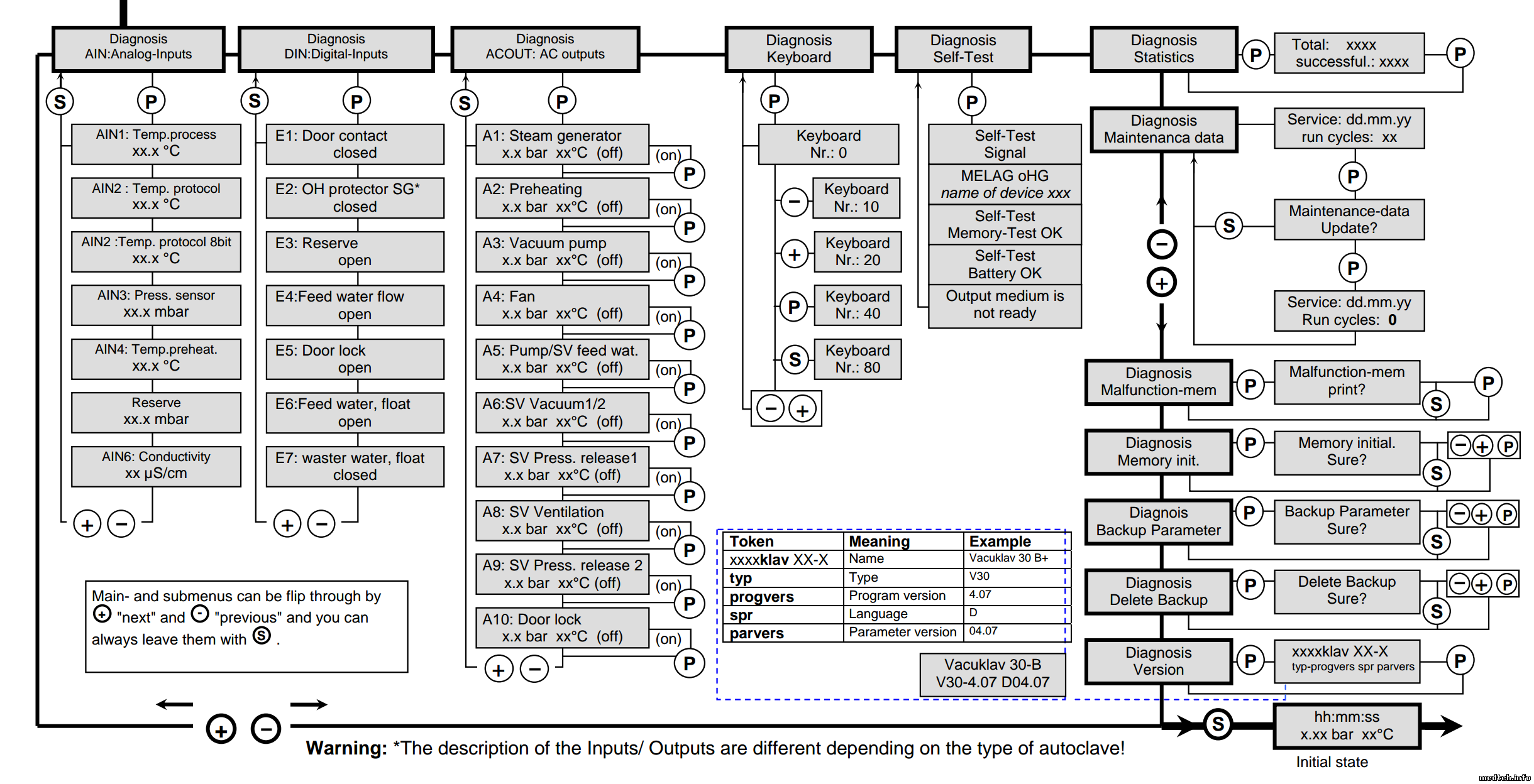

1. В диагностическом меню есть пункт - Keyboard:
Nr: 0 - кнопка не нажата
Nr: 10 - нажата кнопка -
Nr: 20 - нажата кнопка +
Nr: 40 - нажата кнопка P
Nr: 80 - нажата кнопка S
2. Если отключить панель управления/экран от основной платы и включить аппарат, то должен, на основной плате, включиться светодиод 2 означающий включение преднагрева (при условии вкл. по умолчанию). Или должен быть звуковой сигнал от срабатывания поплавков отсутствия или переполнения дист. воды.
Поделись, пожалуйста, описанием диагностического меню (если есть), какой номер за что отвечает ...

spynet, все кнопки как положено показал: 10 20 40 80. При отключении экрана светодиод преднагрева не загорается. При выходе из меню диагностики - пустой, голубой экран.
Сообщение отредактировал igoryn69 - Четверг, 09.Мар.2017, 09:41
igoryn69Дата: Четверг, 09.Мар.2017, 09:41 | Сообщение # 36
borobor, выше в форуме было описание диагностического меню. Если не найдёте, напишите и я выложу скан.
