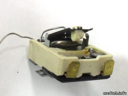

В нашем стерилизаторе Euroklav 23VS+, похоже, неисправен биметаллический замок - в нём ходит шток, один конец упирается в дверь, на другом круглая металлическая пластина, которая нажимает на микровыключатель. Шток проходит через металлический корпус, в котором похоже находится пружина, которая должна возвращать шток в направлении двери. Видимо, эта пружина ослабла или вообще сломалась, шток до конца к двери не отходит, круглая пластина не доходит до кнопки микровыключателя, загорается сообщение: "Дверь открыта".
Вопросы:
1) Можно ли заменить пружину в корпусе? Какая там пружина?
2) Корпус разборный или надо целиком менять биметаллический замок - шток с корпусом?
3) Если корпус не разборный, где купить новый биметаллический замок?
MurishanДата: Вторник, 14.Мар.2017, 10:51 | Сообщение # 44
У вас сообщений: 102

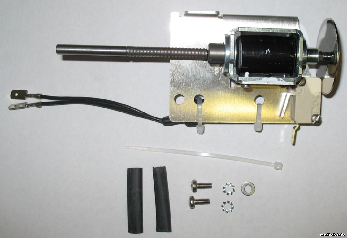

Биметаллический замок давно не производится. Его нужно менять на электромагнитный, артикул 49069.

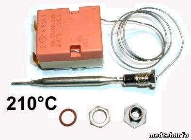

Похоже, что капиллярный термостат, отвечающий за уровень воды, срабатывает слишком рано. Термостат находится под камерой посередине, представляет собой белую коробочку с двумя клеммами, из которой выходит стальной капилляр. Попробуй перемкнуть клеммы и запустить программу, если пройдет, значит дело в этом термостате.

Murishan, огромное спасибо. Так и есть. Отключил термостат (закоротил). Стерилизация прошла на ура.
Встречный вопрос. Пока отдел закупок будет покупать новый. Можно ли работать без этого термостата? Или же его можно подрегулировать на 210 градусов Цельсия?
Murishan, отвечаю на свой вопрос. После стерилизации блок контроля температуры, 210 взорвался. И содержимое его вытекло. Вот теперь, думаю, может и правда там была температура более 210 градусов Цельсия?
Murishan, после стерилизации блок контроля температуры 210 взорвался.
Упавший духом гибнет раньше срока!
MurishanДата: Четверг, 21.Фев.2019, 12:20 | Сообщение # 53
Температура ТЭНа вполне может быть больше 210 градусов, это нормально. Термостат настроен на эту температуру, при превышении он размыкается и аппарат включает подкачку воды. Разгерметизация капилляра подтверждает, что термостат был неисправен. Работать без термостата не рекомендую, есть риск подпалить ТЭН и загубить второй, защитный термостат (с кнопкой, находится спереди под камерой).

Заказал новый термостат, и на всякий случай новый ТЭН, потому как в месте присоединения данного термостата, старый ТЭН имеет подозрительный изгиб.

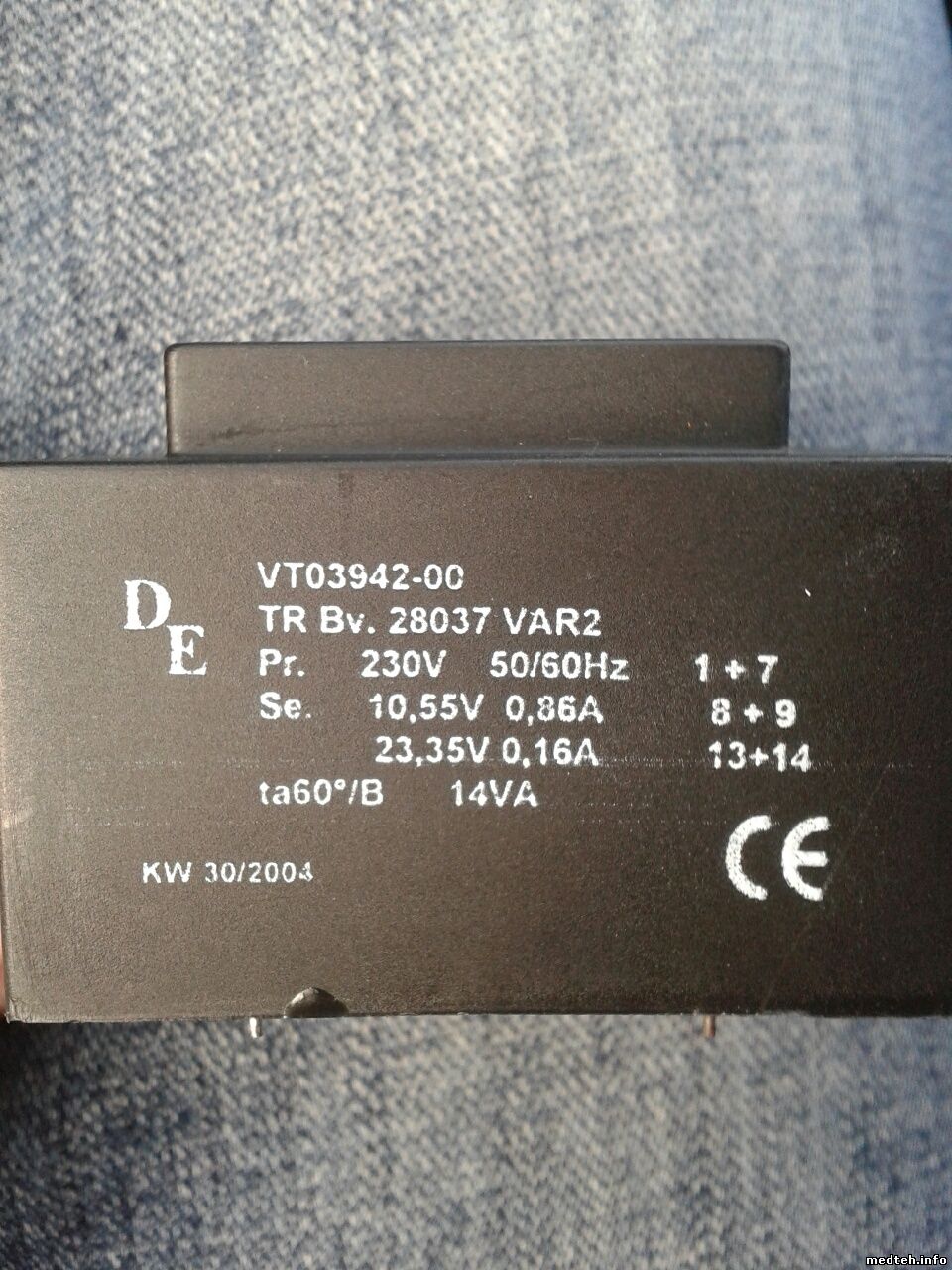

Сгорел трансформатор на материнской плате парового стерилизатора. Подскажите, на какой аналог можно заменить.

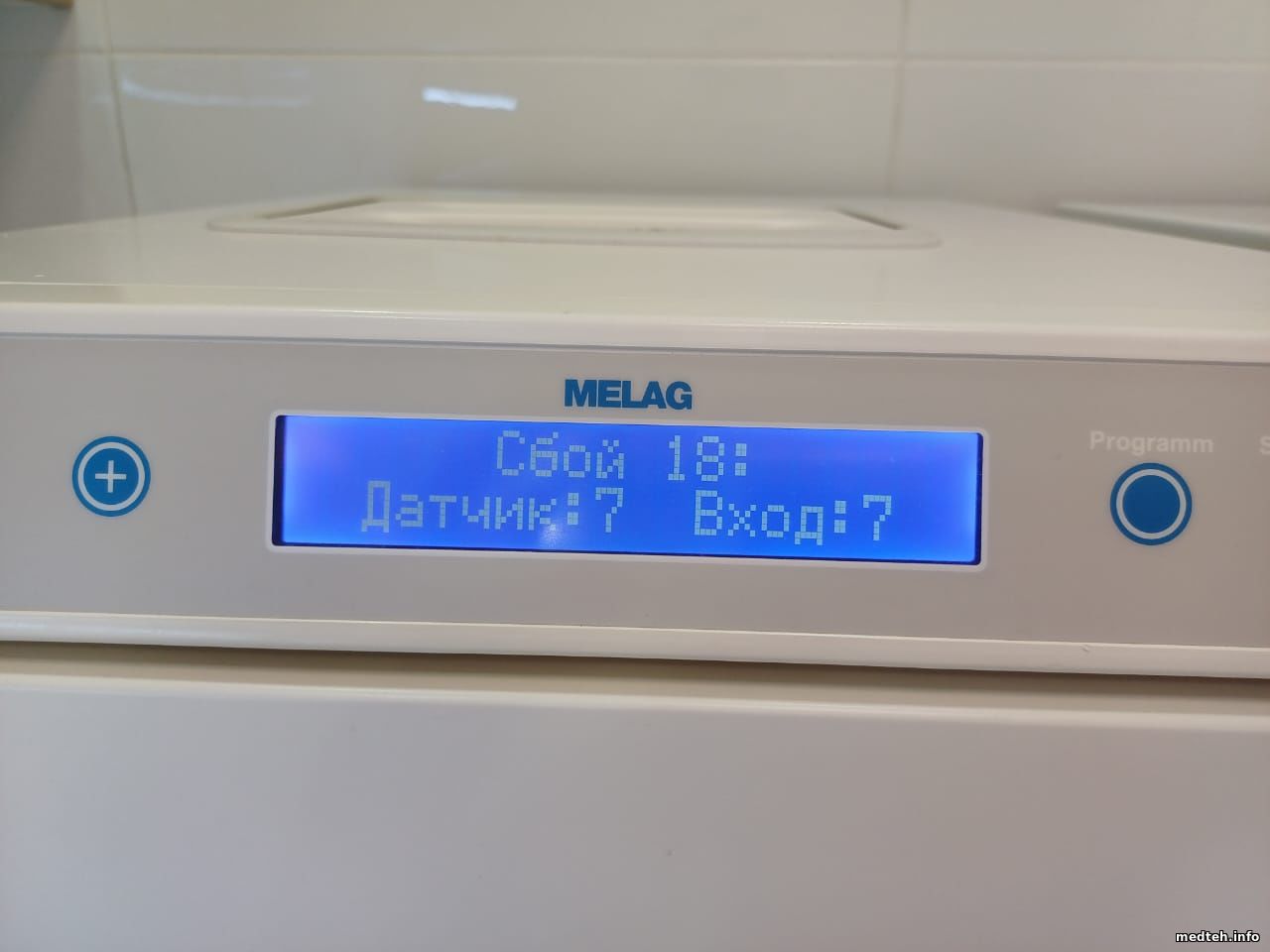

Коллеги, стерилизатор сразу после включения пишет: "Сбой 18: Датчик 7, Вход 7".
Подскажите, что это за датчик?
MurishanДата: Среда, 03.Мар.2021, 09:51 | Сообщение # 62
Это 8-битное значение датчика температуры камеры на аналоговом входе AIN2. Это означает, что неисправен АЦП, придется заменить плату управления.
SSUДата: Среда, 03.Мар.2021, 12:23 | Сообщение # 63
У вас сообщений: 373
ужгород
Murishan, там или-или. Либо АЦП неправильно считает, либо неисправность датчика. А почему датчик 7?

Сигнал с датчика температуры на входе AIN2 идет на 2 АЦП. Второй АЦП - отдельный 8-битный, сигнал с него идет на отдельный вход микроконтроллера. Этот виртуальный датчик и называется датчик 7. Если бы термодатчик был неисправен, автоклав выдал бы ошибку 18 - датчик 2, вход 2. А в данном случае либо неисправен АЦП, либо микроконтроллер.

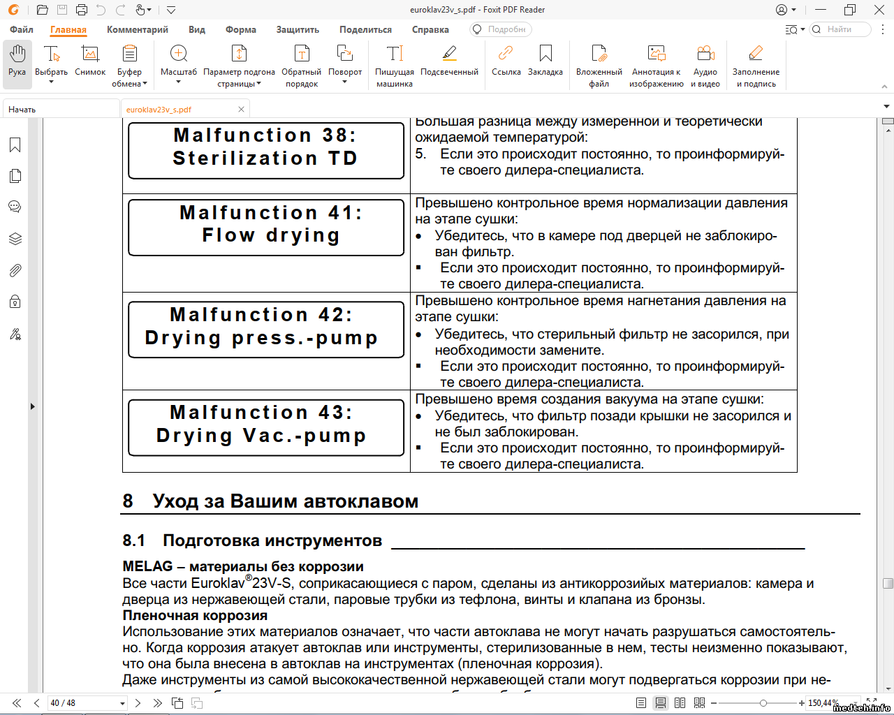

Стерилизатор паровой Euroklav 23-VS+ выдаёт ошибку "42" в режиме сушки.
Виктор Юрьевич, Вы только что зарегистрировались (11.11.22) на Форуме, и как это видно по Вашим действиям, внимательно не просмотрели темы, указанные в сообщении 1 той темы (да, и этой), в которой Вы разместили это своё сообщение (как видите, оно перенесено в эту соответствующую специализированную тему) и не искали в них ответ на Ваш вопрос - а это надо было сделать прежде, чем писать сообщение ... Найдите время и самостоятельно почитайте указанные темы!
И уточните написание модели Вашего парового стерилизатора немецкой компании Melag Medizintechnik oHG c торговым брендом - "MELAG")....
А после изучения информационной структуры Форума, успехов Вам в пользовании содержащейся в нём информации!
Serg74Дата: Понедельник, 14.Ноя.2022, 06:42 | Сообщение # 72
У вас сообщений: 1101
Инженер лаборатория ИВЛ
Петропавловскмелаг, см. прикрепление, но автоклав в медицине - это утилизатор медицинских отходов! Подробнее см. ЗДЕСЬ. Поэтому правильно как тут:

ghost_gamerДата: Пятница, 10.Май.2024, 11:10 | Сообщение # 77
Стоматологического оборудование
Товарищи, доброго времени суток.
Проблема с паровым стерилизатором euroklav 23vs+
При включении сразу выдаёт сбой 18, датчик 7, вход 7.
В чём проблема?

Поменяли датчики местами - ошибка пропала. Теперь работает, но выдает "сбой 42" при сушке.
Грешили на перебранный насос, поставили от другого аппарата, в итоге тоже самое.
Промыли всю систему, перебрали все клапана, помпу, все без толку.
Подскажите пожалуйста куда дальше искать?
