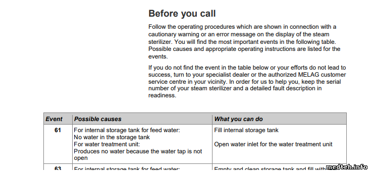

Подскажите, пожалуйста, стерилизатор выдаёт ошибку 61: "Нет подачи дистилированной воды", но вода есть и поступает в помпу.
Как и чем он определяет подачу воды?
Есть предположение, что перед помпой стоит какой-то датчик, типа потока воды, и от него идёт провод на уровень воды в парогенератор.
skvorcovs77Дата: Суббота, 25.Апр.2020, 18:31 | Сообщение # 20
У вас сообщений: 55
Осваиваю ремонт и обслуживание стом
Симферополь
CTACOKILLeR.
Проверить датчик уровня в контейнере с дист. водой (если в настройках - автономный режим работы).
Бывает - "зависает" магнитик, "дохнет" геркон, от вибрации выскакивает разъём датчика.
Можно перейти на страницу информации и проконтролировать срабатывание датчиков.

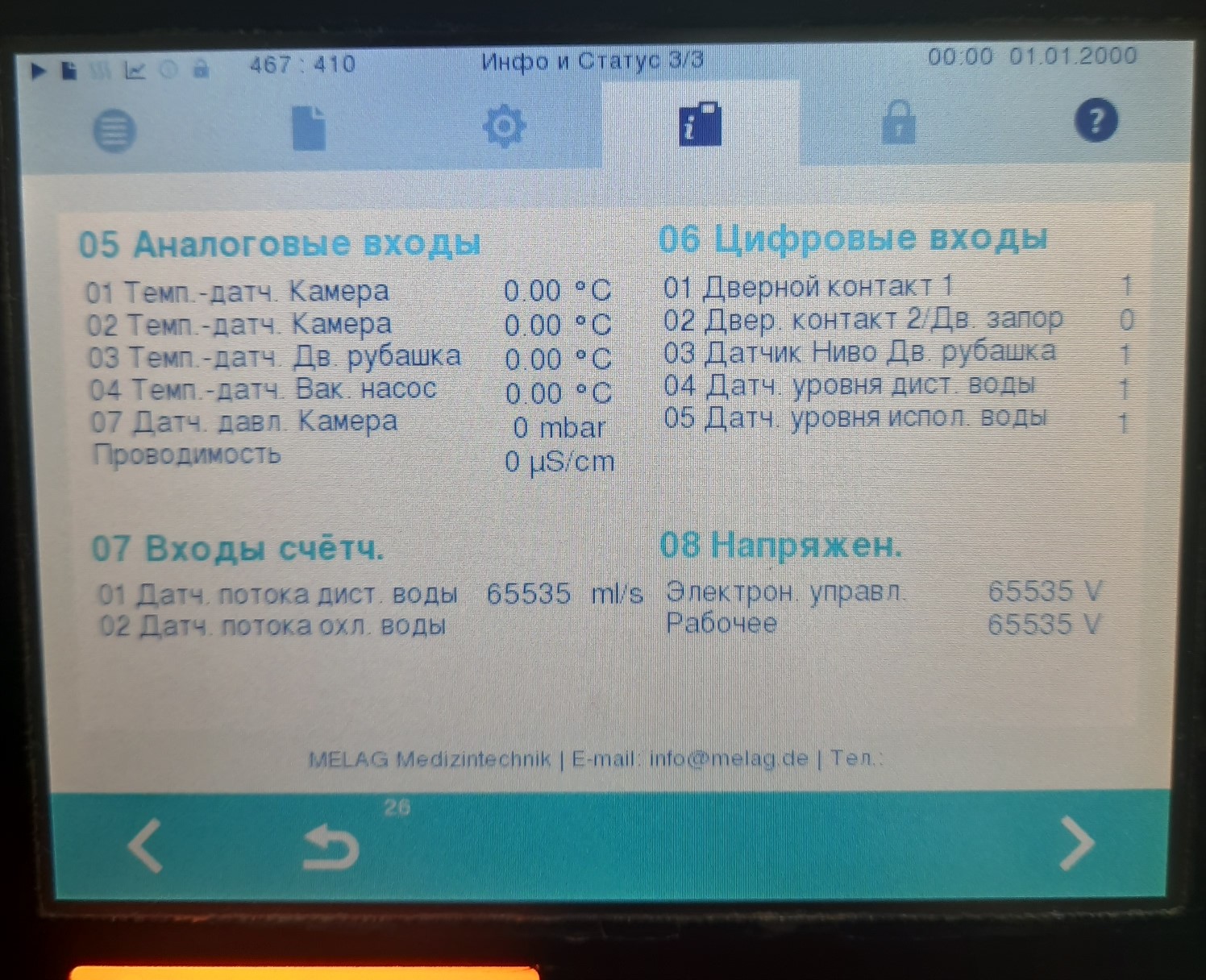

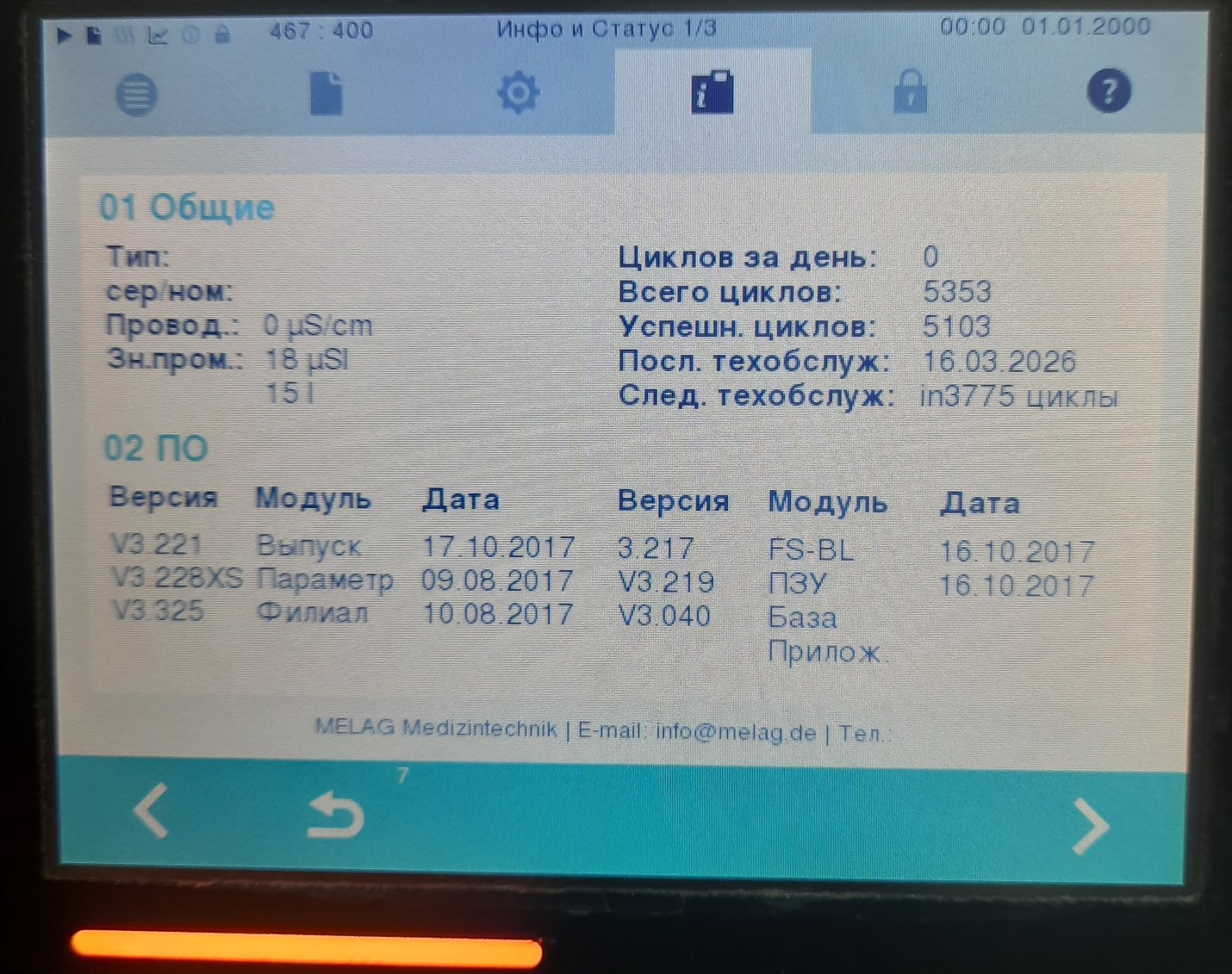

skvorcovs77Дата: Понедельник, 08.Июн.2026, 15:25 | Сообщение # 26
У вас сообщений: 55
Симферополь
Цитата skvorcovs77 ()
Неисправность автоклава - "не загружается".
С этой проблемой справился. Клонировал образ SD-Card с рабочего дисплея и всё заработало.
Другой аппарат. После скачков напряжения "слетела" инфа на майн-плате. Нужно прошить через CF-Card
Сможет кто помочь найти прошивку на нужную версию?
Сообщение отредактировал skvorcovs77 - Понедельник, 08.Июн.2026, 15:26
spynetДата: Четверг, 11.Июн.2026, 13:49 | Сообщение # 27
У вас сообщений: 72
skvorcovs77,
skvorcovs77Дата: Четверг, 11.Июн.2026, 15:14 | Сообщение # 28
У вас сообщений: 55
Симферополь
spynet,
Так-так-так. Вижу файлы 2020 года. Зальется в аппарат 2017 г.в.? Материнки могут отличаться. На свежих видел доп. платку, вроде как с памятью.
spynetДата: Четверг, 11.Июн.2026, 15:45 | Сообщение # 29
У вас сообщений: 72
Упс. Это новая... И она для 43B с черно белым экраном.
3,221 прикрепил.3.221
П.С. Может не прошиться, потому что время сброшено и не инициализировано...
Сообщение отредактировал spynet - Четверг, 11.Июн.2026, 15:56
