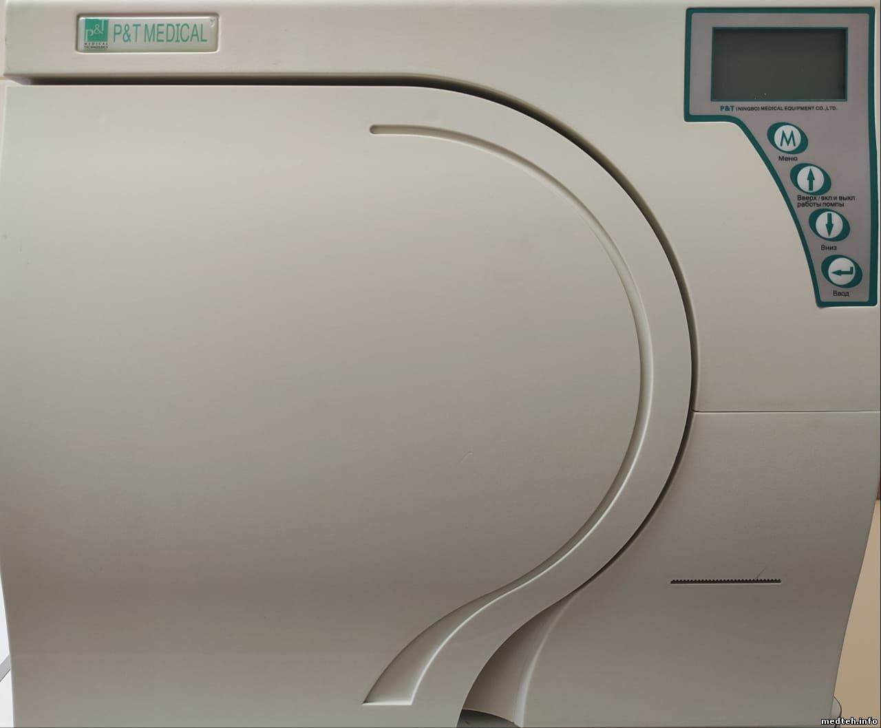

Имеется паровой стерилизатор BTD23-A класса В китайской компании P&T (Ningbo) Medical Equipment Co., LTD,
(торговый бренд - "P&T Medical").
Цикл отрабатывает без ошибок, но инструмент мокроватый.
Причём не важно целиком забит или не много инструмента.
Печку смотрел, все ТЭНы звонятся одинаково порядка 90 Ом (вроде, точно не помню).
Что может быть?

Yulana34Дата: Вторник, 19.Июл.2022, 22:19 | Сообщение # 2
Смотри инструкцию.
1. Установка.
2. Фильтр внутри камеры.
Ещё обратите внимание на продолжительность цикла.

Andruha-AndruhaДата: Вторник, 02.Авг.2022, 08:49 | Сообщение # 3
У вас сообщений: 79
Комсомольск-на-Амуре
Фильтр в камере.

WoshДата: Вторник, 02.Авг.2022, 17:25 | Сообщение # 4
СПБ
Цитата Andruha-Andruha ()
Фильтр в камере.
Он как слеза младенца.
Ещё проверил ёмкость на кондере помпы - 4 мкф, как заявлено.
bektyishДата: Вторник, 02.Авг.2022, 17:35 | Сообщение # 5
Wosh, смотрите мануал по монтажу. Должен быть уклон для полного слива влаги, потом вакуумирование. Паровой стерилизатор не должен стоять идеально ровно.
