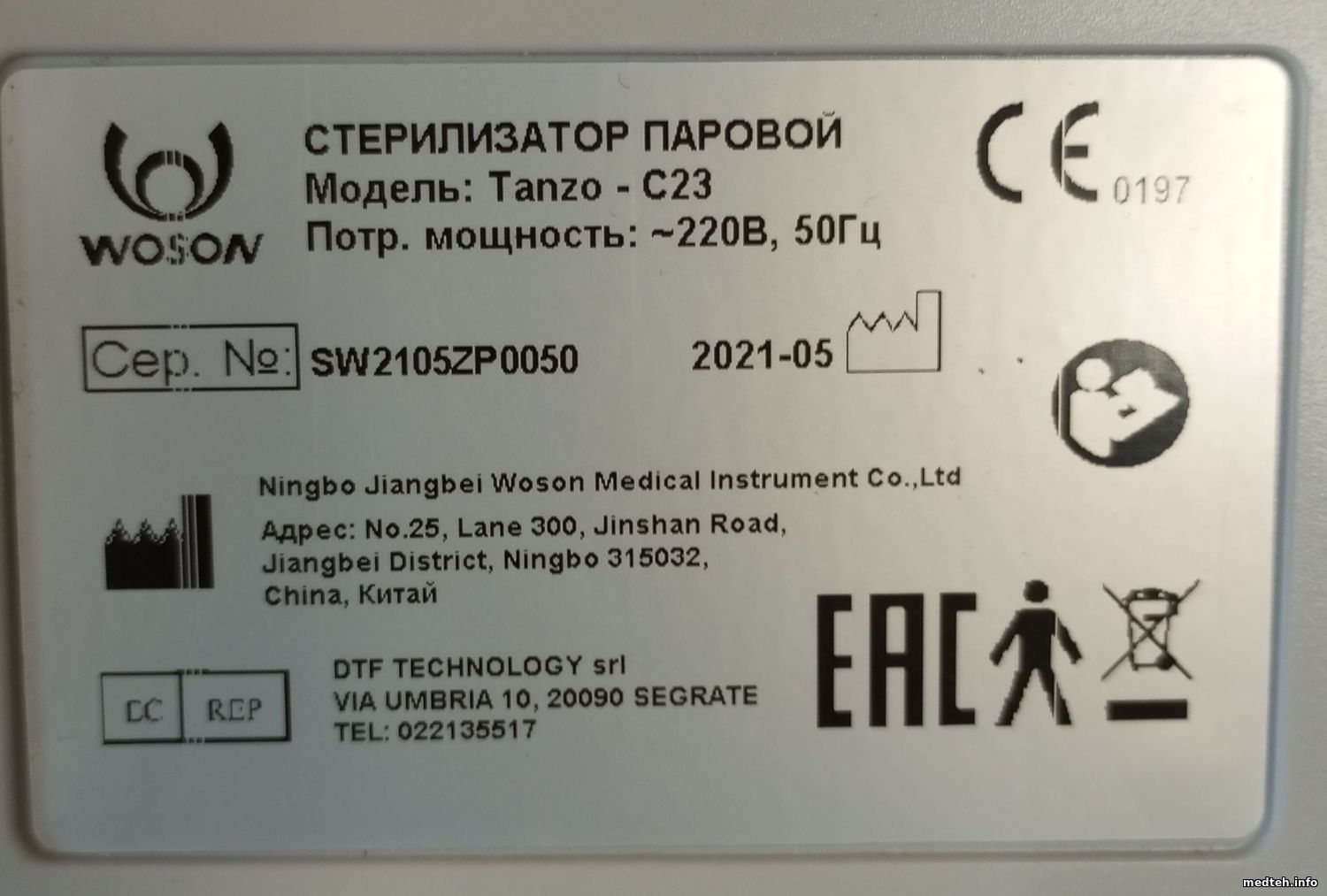

Возникла проблема с паровым стерилизатором Тanzo - E23 (с touch панелью). При открытой двери показывает отрицательное давление -36 kPa. Программы отрабатывает. Но при вакуумировании время вакуума сильно занижено. При температуре 134 -135 градусов давление порядка 201 - 204 kPa.
Никто не сталкивался с таким?

... что-то в инструкции было прописано как корректировать с учётом высоты ...
