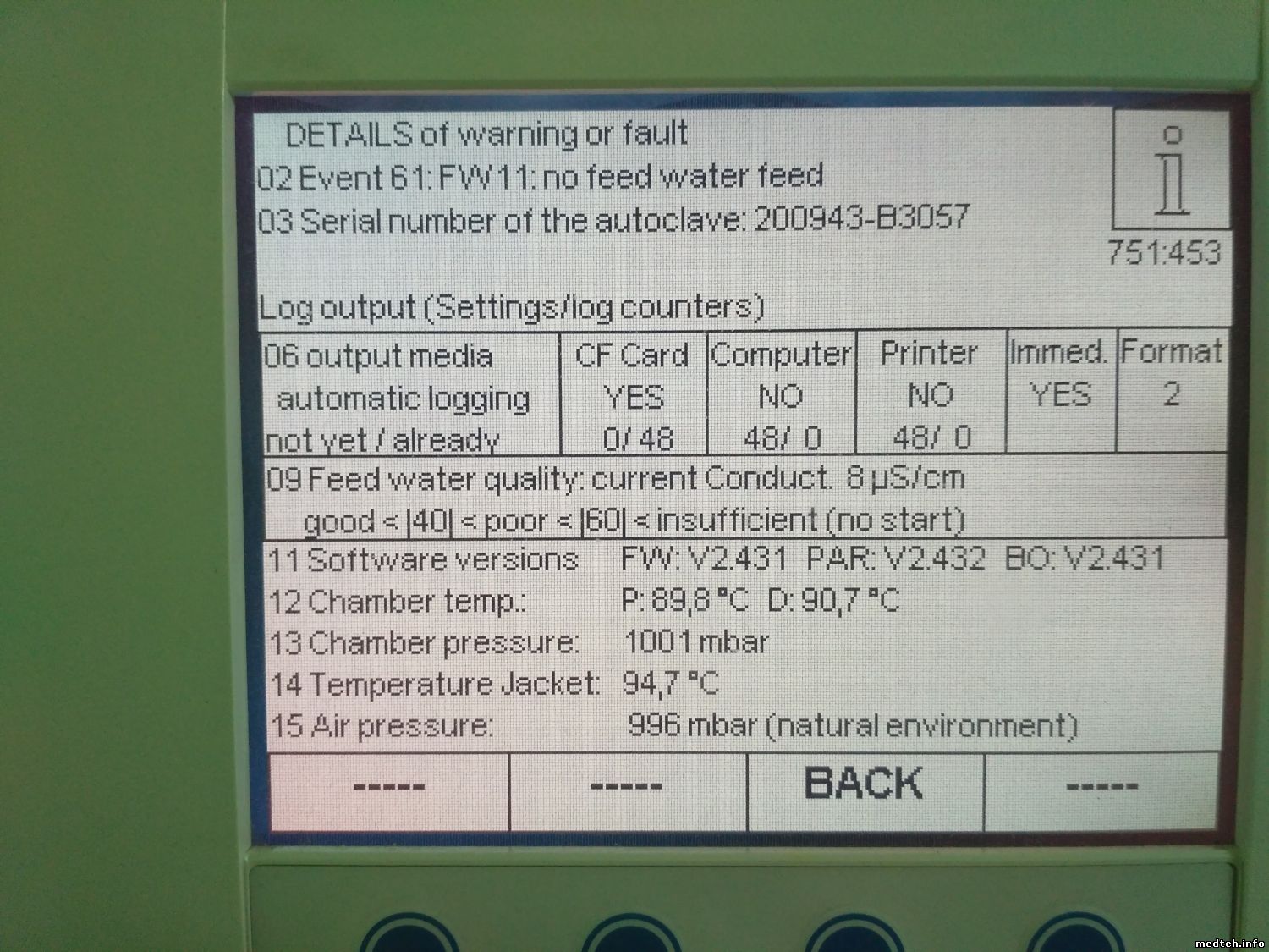

Может кто подскажет куда копать? Melag 43b (2010г), fault 61 - no feed water feed. Крышку открываешь - все работает, крышку закрываешь - ошибка 61.
MurishanДата: Пятница, 11.Авг.2017, 11:46 | Сообщение # 33
У вас сообщений: 102
Ошибка связана с тем, что нет сигнала с измерительной турбинки (датчика потока), которая стоит на входе помпы подачи воды. Если со снятой крышкой паровой стерилизатор работает, предположу, что проблема в плохом контакте разъёма турбинки. Надетая крышка его пережимает, контакт теряется.
sobakivseДата: Пятница, 11.Авг.2017, 17:13 | Сообщение # 34
универсал
ЦФО
Murishan, Спасибо большое, не заметил сразу, изоляция порвалась на проводе между флуометром и датчиком уровня воды, видимо он на корпус коротил как то... Вообщем заизолировал и все прошло.
