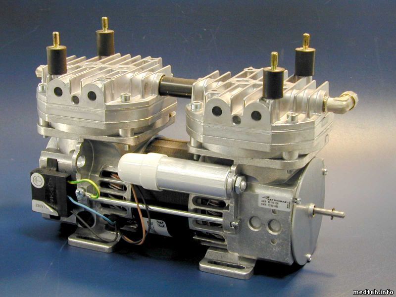

seabeeДата: Четверг, 24.Окт.2019, 06:34 | Сообщение # 47
У вас сообщений: 1319
Интересно, должен быть вентилятор слева от помпы?
Вал сильно выдвинут и фиксатор стоит.
MurishanДата: Четверг, 24.Окт.2019, 10:01 | Сообщение # 48
У вас сообщений: 102
Там нет крыльчатки. Это старая помпа, сейчас ставят немного другие, на них уже нет торчащего вала.

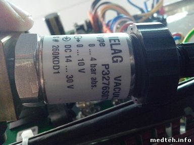

seabeeДата: Понедельник, 20.Янв.2020, 09:15 | Сообщение # 55
Спасибо за подсказку.
Температуру показывает нормальную, а давление показывает при продувке наполовину заниженное.
От чего и не запускается помпа - ошибка 414. При 110 гр. давление 0.3-0.7 бар (вместо 1.2-1.7 бар).
Датчик давления - при атмосферном выход 18 В, при 2.1 бар выход 11 В.

spynetДата: Четверг, 23.Янв.2020, 20:55 | Сообщение # 56
У вас сообщений: 72
seabee.
При шаге SF12 должен включатся вакуумный насос и, если за 20 секунд давление не опускается до 500 мбар, то выскакивает ошибка 414.
Датчик давления можно проверить при старте программы - при старте программы давление должно быть 1000 mbar (+/- 50mbar).

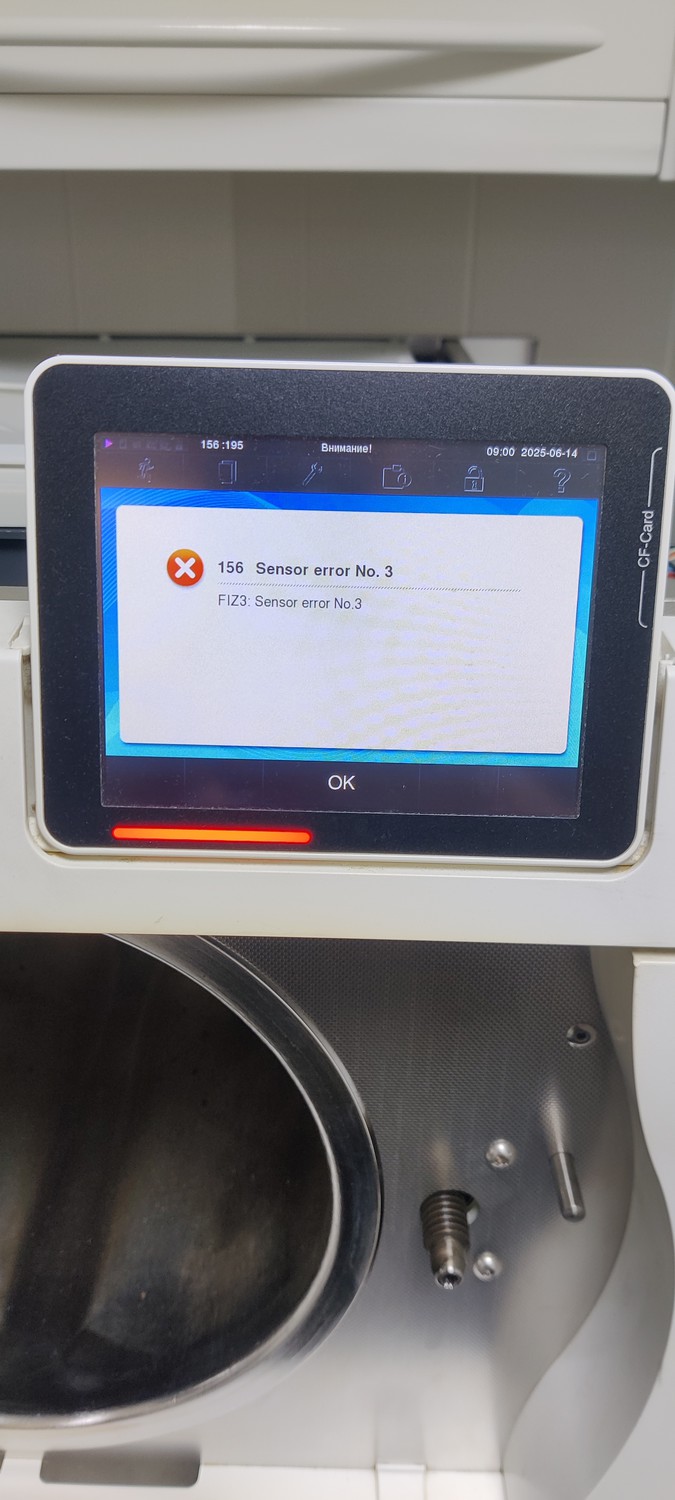

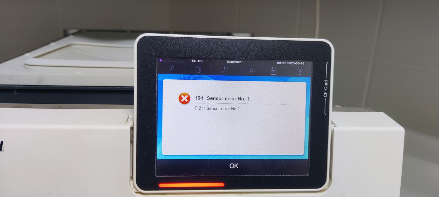

CTACOKILLeRДата: Суббота, 14.Июн.2025, 11:52 | Сообщение # 69
Здравствуйте, может кто подскажет в какую сторону двигаться? Запустили автоклав и начал такое выдавать после того как поработал немного, спасибо
MurishanДата: Понедельник, 16.Июн.2025, 14:53 | Сообщение # 70
Датчики температуры на 1 и 3 аналоговых входах не подключены, либо разомкнуты. Нужно прозвонить датчики, убедиться что разъемы подключены нормально.
