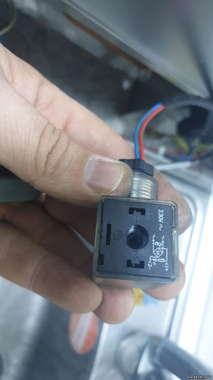

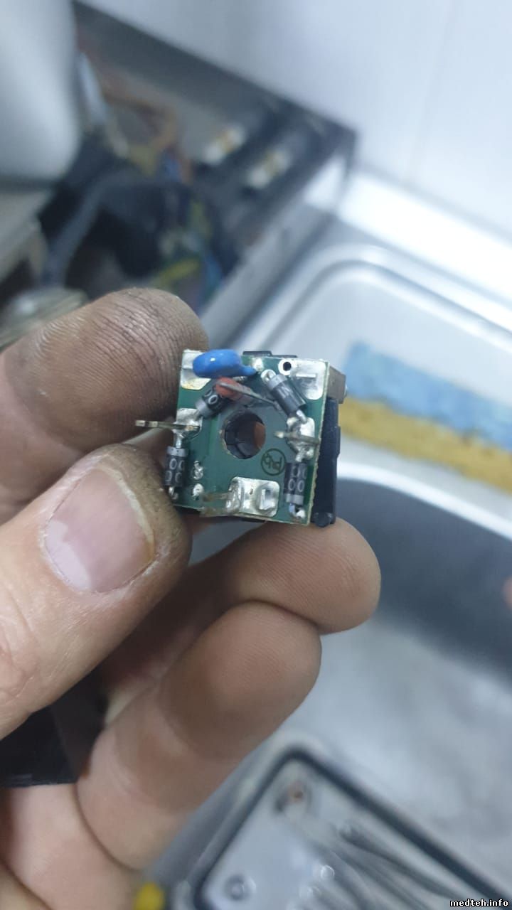

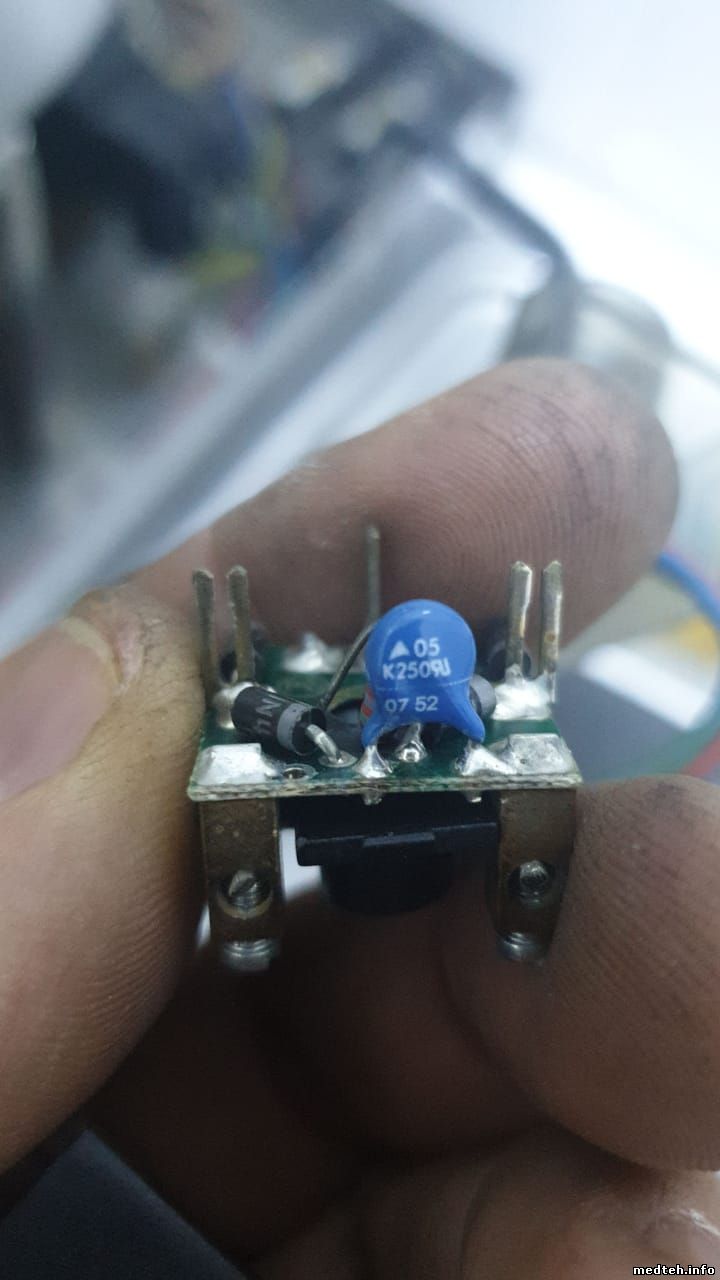

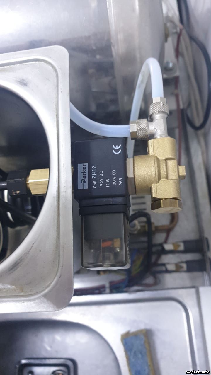

Есть вопрос по паровому стерилизатору MELAtronic 23 компании MELAG Medizintechnic oHG, Германия.
Проблема с клапаном сброса пара.
Первый клапан проработал недолго, поэтому я заинтересовался: почему на нём такая маркировка, смотрел схему, проверял напряжение по факту, почему катушка с номиналом 196V DC стоит в цепи 230V DC ?
На схеме в разъёме подключения к клапану указан значок термопреобразователя, это враньё, там варистор стоит (К250), я просто сразу не поверил, решил вскрыть корпус разъёма и глянуть.

Нужен SPARE PARTS LIST на MELAtronic 23. "Официальный" сервисный центр не может найти пар. номера запчастей.
Нужен парт. номер трёх-ходового клапана ("клапан сброса пара", 3/2, перепускного, называйте как хотите) стоит сверху бака с водой, либо его правильное название по номенклатуре Parker (Coil ZH12, вроде как, к катушке относится).
Итак. Долгие поиски информации дали результат:
Solenoid Valves for Automation series 141;
PM141-FV (1/4", Viton, УП - 2мм, до 140С);
PM141-GV (1/4", Viton, УП - 2,5мм, до 140С);
ZH12 (катушка 12W, 196V DC, IP65 - типоразмер, диам. отверстия - 14,2 мм).
Нет у них паровых 3/2 клапанов. А жаль.

KodrДата: Вторник, 18.Фев.2025, 15:27 | Сообщение # 28
Главный инженер
Товарищи, а другую катушку на 220 В можно поставить вместо этой на 196?
