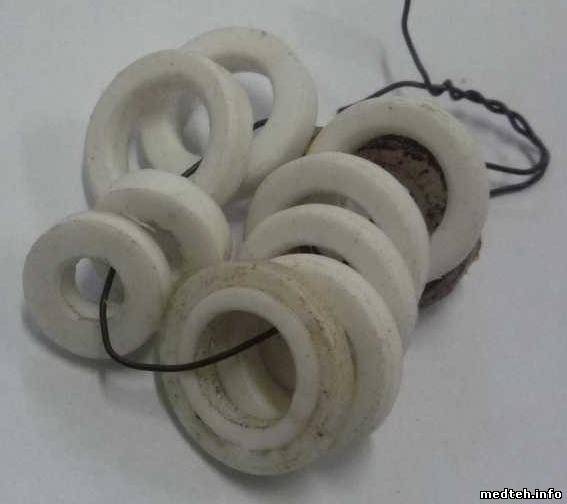

протягиваю все резьбовые соединения, предварительно нанося графитовую смазку везде, где не лень разбирать. Эта работа окупается потом, когда приходится разбирать стерилизатор для ремонта. Особое внимание уделяется водоуказательной колонке, иначе ее потом не разберешь, петлям и запорам дверей.
Потом протягиваю все электрические контакты в электрощите. Если этого не сделать, то 70% автоклавов через месяц порадуют сгоревшим контактором. Вот здесь заводу надо обратить внимание, на мой взгляд
Согласен на все сто. Я ещё заменяю все уплотнительные шайбы с паронита на фторопласт. Вытачиваю их на токарном станке. Получается вполне приличный аппарат.
