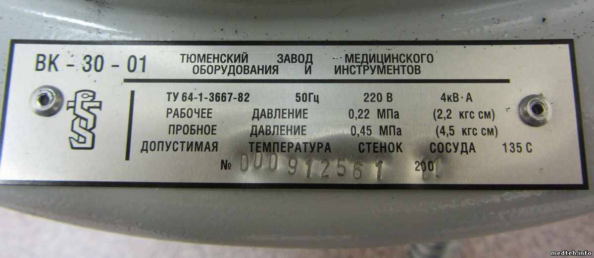

QuexДата: Среда, 03.Окт.2012, 00:18 | Сообщение # 149
У вас сообщений: 102
Ч
На табличке стерилизатора ВК-30-1 указано пробное давление 0,45 МПа, а в инструкции к этому аппарату фигурирует - 3,6 кгс/см² для гидроиспытаний. Чему верить?
YurkevichДата: Суббота, 06.Окт.2012, 23:01 | Сообщение # 150
У вас сообщений: 567
инженер-наладчик
выборг
Quex, а в чём вопрос? Заводчики определили, что при эксплуатации при рабочем давлении 2,2 атм надо испытывать давлением 3,6. А при изготовлении, для надёжности, проверили на 4,5 - т.е. запас прочности - 2. При эксплуатации проверку проводим в соотвествии с техдокументацией давлением 3,6 атм, т.е. верить надо инструкции.

Но вот тогда, другой пример: на табличках стер. камеры и парогенератора ГП-400 указано пробное давление - 3,1 кгс/см² (т.е. на заводе испытали давлением 3,1). Но последующие гидроиспытания нужно проводить давлением 3,6 (по инструкции). В чем тут логика?

Тут не логика, а требования нормативных документов: приемо-сдаточные испытания отличаются от испытаний в процессе эксплуатации, читайте ПБ 03-576-03.
