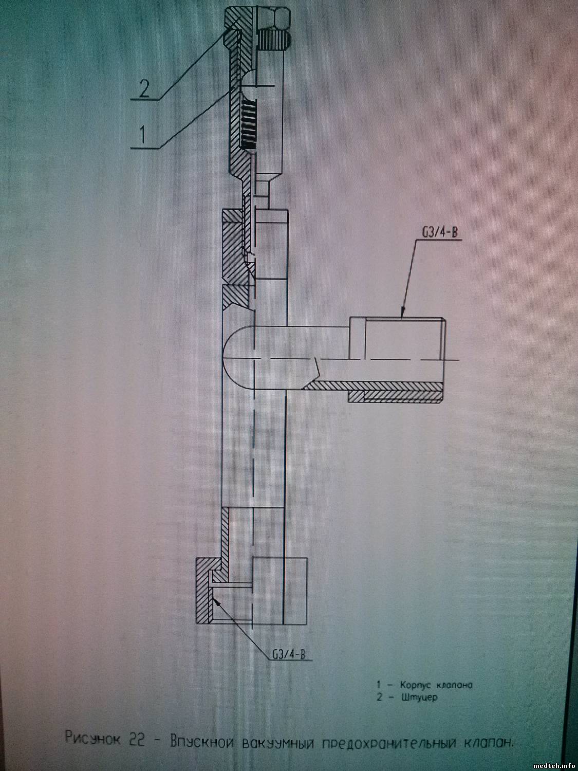

frusyaДата: Воскресенье, 23.Фев.2014, 14:20 | Сообщение # 204
новичок
кемерово
плиз в дополнение к вопросам u3332006- между обр.клапаном и вак.насосом вварен отросток и закреплен цилиндрический клапанок(пружина -шарик)! ОН для чего???На рис.в паспорте стерилизатора(паспорт скачан, не родной) он не обозначен!( на одном гк он подсасывает).И может ли вак.насос закинуть воду в стер.камеру? А то на 4 вакууме завис т.е. долго молотил на вакууме (-0.4 мало?) .отключили. а материал весь мокрый и воды с литр вытекло!Паркеры держат, знавчит насос? или с конденсатором что-то?Пож.посоветуйте что делать???!!!
ШвейкДата: Воскресенье, 23.Фев.2014, 15:03 | Сообщение # 205
У вас сообщений: 581
Миасс
Давай разберёмся...шарик и пружина это очевидно для того, чтобы не гробить насос, т.к. он не может отсасывать до бесконечности, ну типа заткни выхлопную трубу у машины картошкой...т.е. когда разряжение достигает предела открывается этот клапан, и часть воздуха через помпу идёт через него...далее...-0.4 скажем так, для обычного эжектора приемлемо, для вакуумного насоса мало, даже очень мало...ты посмотри не открывается этот клапан с шариком при 0.4х, если да, то этот клапан требует вмешательства...вакуума может не быть, если открыт клапан "воздух в камеру" или утечка, понимаешь чудес не бывает...если всё герметично, то вакуум должен быть...может ещё крыльчатка на помпе сломаться, или сальник помпы травит....давай пока погляди что там...Кстати, забыл если плохо держит клапан "пар в камеру" то и вакуума не будет и бельё мокрое...а автоклав стоит по уровню?
frusyaДата: Понедельник, 24.Фев.2014, 07:48 | Сообщение # 206
новичок
кемерово
Так шарик должен стоять сверху?????!!!!!!!!
Атоклав стоит ровно.Насос разберу-почищу,думаю собрать какую-нибудь приблуду и замерить вакуум ннепосредственно на всасе! "пар в камеру " не травит- было б видно, а вот "воздух в камеру не смотрел"! СПС за подсказку!!!!!(( Переберу все клапана на выходе)И еще- при первом запуске на дисплее выскочила надпись "вода в вакууме". Мож все-таки с насосом что? ч\з обратный клапан закинуло воду?
Пож ответь про шарик)))
ШвейкДата: Понедельник, 24.Фев.2014, 07:58 | Сообщение # 207
Миасс
там в руководстве должна быть схема и на нём должен быть этот клапан с шариком..По идее шарик должен стоять сверху...я до конца сам не разбирался в этом, если поставить шариком вниз, то его функция может быть только одна сбрасывать давление при поломке клапанов...но логики я в этом не вижу, ибо если порвётся мембрана и рассыпится обратный клапан, то пар пойдёт через насос, ему ни чего не будет, ну если только крыльчатку поведёт...но сомневаюсь...скорее всего у тебя подсасывает через воздух в камеру...воду в камеру может закинуть через насос если каким то образом идёт обратное давление, слушай а у тебя один автоклав или несколько на одной линии?

frusyaДата: Понедельник, 24.Фев.2014, 11:23 | Сообщение # 211
новичок
кемерово
3 шт на линии, но работал один.Давно эксплуатируются по такой схеме(проверю обратный клапан!)
Ни в руквдстве автоклава( на рис не обозначен), ни в паспорте насоса про клапан ни слова!Зато вот что вычитал-Уровень воды в резервуаре должен быть на уровне осей вращения колес насоса и должен поддерживаться автоматически!!!А я как раз эту унитазную систему на бачке менял!!! На наделе буду посмотреть!!!!

frusyaДата: Понедельник, 24.Фев.2014, 11:35 | Сообщение # 212
новичок
кемерово

frusyaДата: Понедельник, 24.Фев.2014, 12:14 | Сообщение # 215
новичок
кемерово
Упоминается какой-то натекатель, мож он? ДЛя устранения режима кавитации необходимо производить напуск воздуха на линии всаса насосов при помощи натекателя,кроме насосов НВВ-50Э. Значит подсос возможен????
ШвейкДата: Понедельник, 24.Фев.2014, 17:39 | Сообщение # 216
Миасс
конечно возможен, ведь сальники не могут быть на 100% герметичны, да и в трубопроводах...по любому этот натекатель есть та штука с шариком...
frusyaДата: Вторник, 25.Фев.2014, 18:17 | Сообщение # 217
новичок
кемерово
biggrin Вот он и попался!!!)))
ШвейкДата: Вторник, 25.Фев.2014, 18:28 | Сообщение # 218
Миасс
Молодец! Уф...вытер тоже пот со лба...шарик всё таки сверху...ты хоть отпишись для статистики...кстати, если шарик не плотно будет прилегать, то тоже будет подсос, когда вакуум включишь пальцем придержи, если притягивает значит не герметичен, так же и с воздухом в камеру...удачи!

frusyaДата: Четверг, 27.Фев.2014, 13:27 | Сообщение # 220
новичок
кемерово
Цитата plam74 ()
...удачи!
Победил!Теперь на 1,2,3,4- вакууме минус 0,79 на сушке минус 0,92( по дисплею)! Что сделал: ну во-первых правильно установил вакуумнопредохранит. клапан)) потом почистил обратный клапан (на вакууме,,так-то он был хорош, но все-таки)), подмотал ФУМ на соединения-линзы(вак.насос , конденсатор)Не много- пару витков(главное чтобы на отверстие не заходил))И,наверное,самое главное - заменил клапан "пар из камеры"!!! Ранее менял мембраны - вроде держал)))Причем на новый клапан не одевалась катушка!!!! шток толше!!!! поставил старый_ работает)))(Паркеры) Еще какую-то кругло-продолговатую ржавую хрень из бака для воды вытащил. ,Мож под всас подносило))))Ну пока работает!!!!!!!
СПС Швейку и ек19!!!!!!

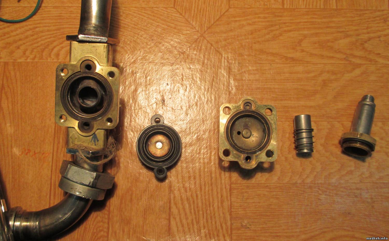

u3332006Дата: Четверг, 27.Фев.2014, 15:42 | Сообщение # 221
У вас сообщений: 39
белогорск
Привет всем.Не могу найти причину утечки из камеры стерилизации.Швейк, я голову сломал.Разобрал клапана, проверил мембраны, проверил обратные клапана. Клапан вакуума не держит.Пробовал подкинуть голову от другого клапана-утечка.Головку клапана который стоял на вакууме вместе с мембраной ставил в другом месте-работает.Седло клапана смотрел с лупой-ни трещинки.Наверное придется глушить шаровым краном.Или я чего то не доглядел?
ek16Дата: Четверг, 27.Фев.2014, 18:57 | Сообщение # 222
У вас сообщений: 218
инженер-электрик
u3332006, подай через редуктор воздух в камеру давлением 1,5 - 2 атм. мыльной пеной промажь все соединения. где пузыри - разбирать узел. Один из возможных вариантов - заглушки технологических отверстий на камере для теста давления и теста температуры. Особое внимание на последние разбираемые узлы.

u3332006Дата: Пятница, 28.Фев.2014, 06:59 | Сообщение # 224
У вас сообщений: 39
белогорск
Здравствуйте.ek16 я немного не понял о каких заглушках речь.При подаче пара в камеру давление вообще не поднимается и труба вакуума горячая.Я думаю если бы утечка была через неплотные соединения был бы виден пар при такой утечке.
babysh-mДата: Пятница, 28.Фев.2014, 08:09 | Сообщение # 225
u3332006, В качестве версии проверь правильность установки клапанов, по направлению потока.

u3332006Дата: Воскресенье, 02.Мар.2014, 17:17 | Сообщение # 230
У вас сообщений: 39
белогорск
Уважаемый babysh-m разъясните как должна стоять голова клапана.Я когда пытал обслугу они сказали что кто-то уже пытался чинить.Головка клапана имеет два отверстия,одно глухое, а второе нет.К камере каким должна быть повернута головка?
ШвейкДата: Воскресенье, 02.Мар.2014, 19:55 | Сообщение # 231
Миасс
сейчас не помню точно, только правильно сам клапан устанавливать по стрелке, а крышка должна быть таким образом, что соленоид должен стоять на выходе...короче где нет калибровочного отверстия там соленоид...
frusyaДата: Понедельник, 03.Мар.2014, 07:42 | Сообщение # 232
новичок
кемерово
Длинным утолщением на выход,посмотри клапан по воде(его наверняка никто не снимал)))))
