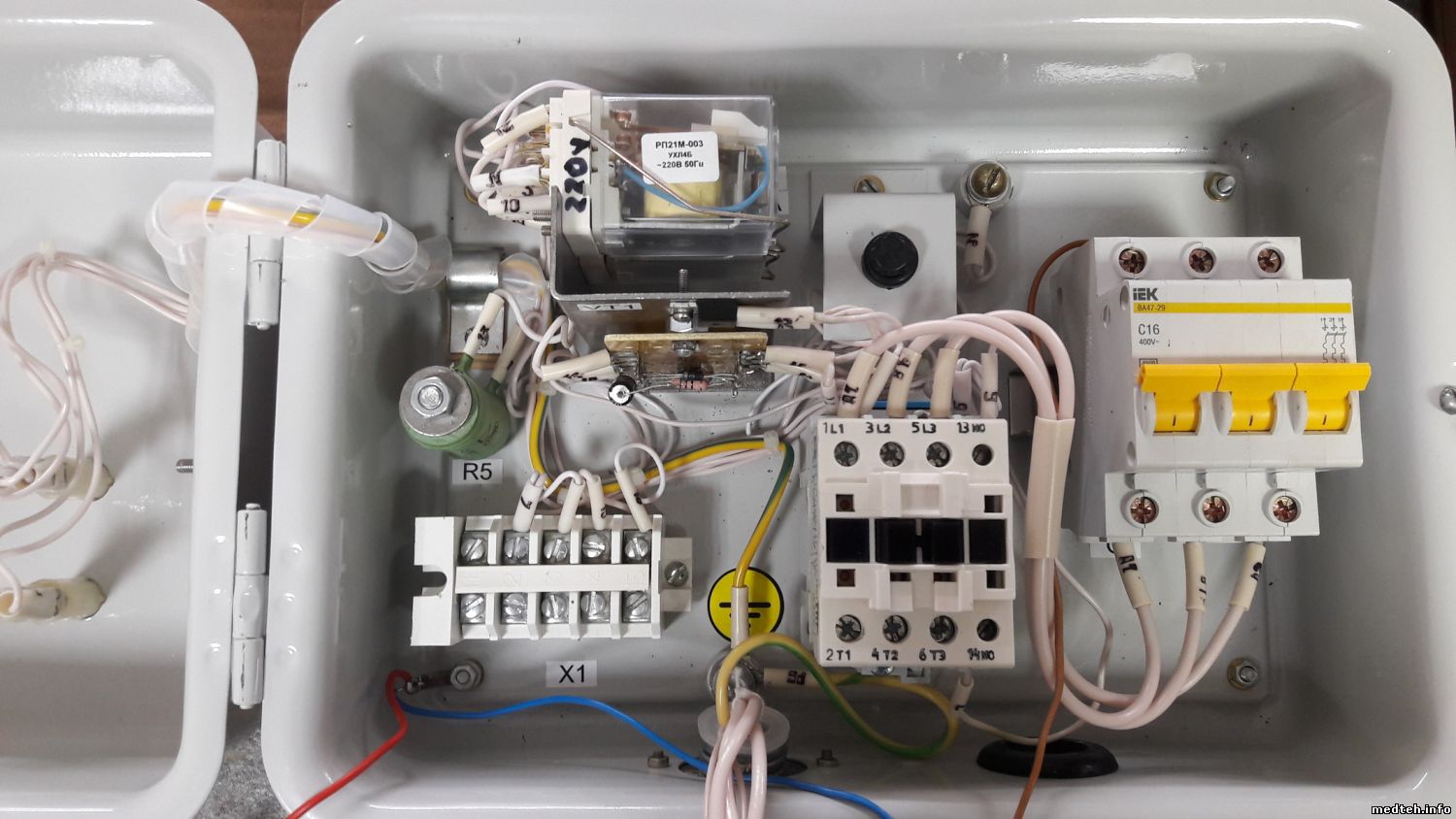

Сообщение вылазит при сразу при включении и при попытке открыть двери. А при вакуумировании и сушке просто нечего не включается молча стоит насос клапана даже не пытается дёргать (сам клапан в ручную работает), давление на нулях
ШвейкДата: Среда, 14.Мар.2018, 10:48 | Сообщение # 450

Goth_Man, я бы тогда поступил так, тупо с рабочего автоклава плату всё переставил на нерабочий, чтобы определиться, если на рабочем снова вылезет сразу так же, то всё скорее всего хана процессору, у меня так с DGM 300 было, начинка швейцарская, они по ходу только часы могут делать. biggrin
На этих аппаратах ошибка срабатывает при размыкании цепи теплового реле, что находится под контактором насоса. Исправность насоса можно проверить нажатием на контактор, если насос запустится, то проблема в тепловике.
я им предлагал это проверить, только не знал где находится защита двигателя. По току в цепи питания или по температуре. yes

Даже фото тепловика с контактором нашел в архивах Тепловик от DGM600
Что-то похожее должно стоять, тепловик лучше сразу выкрутить на максимальное значение.
это точно, если витковое будет, тепловик уже не поможет, только перемотка, а если ротор заклинит, по любому автомат сработает. yes просто вопросы по этому автоклаву задаёт ветеринарный врач, а не медтехник или инженер по ИМТ. короче как посредник. а вот такая серия автоклавов

такое крутилово теплушек приводит к попадалову на перемотку, тепловое выставляется по номинальному току двигателя плюс 10 процентов, при клине автомат как правило срабатывает когда уже поздно. а при перегрузе двигатель может крутить долго пока не задымит и следом закоротит.

Цитата Швейк ()
электронная часть типа швейцария
Это чисто китайский аппарат, конструктив, скорее всего, взят от швейцарского аппарата. Странно, что мозги на нём так быстро летят, я работал с похожими аппаратами DGM-80, там начинка должна быть идентична, и аппараты доживали до трещин в сварных швах. По температуре были проблемы, решалось лужением конца провода температурного датчика и фиксацией в плате. Если контроллер дохнет, то, как правило пропадает весь функционал аппарата.
Полностью согласен, всё это так и должно выставляться и работать. Но при качестве нашей воды, уже через год насос начинает потреблять гораздо больше тока. Правильнее разобрать насос и почистить его от осадка, но это очень трудоёмкий процесс и, как правило, заканчивается поисками сальников. Даже за гарантийный период тепловики срабатывали, решалось установкой большего значения тока срабатывания. За 4 года работы с этими аппаратами ни разу обмотку не перематывал)

Имеется электрощит производства ТЗМОИ ВК75.04.400 Новый. Не использовался ранее.
Схема частично соответствует ГК-100-2 (с одним датчиком уровня воды)
При проверке его работоспособности столкнулся с проблемой.
При включении в сеть 220в срабатывает реле KV1 (24в), светятся индикаторы "сеть" и "нет воды".
При замыкании датчика уровня (клеммы 18) на массу реле не отпускает. Измерял напряжение на катушке в разомкнутом состоянии датчика - 18в. При замыкании датчика напряжение падает до 16в. Транзистор установлен КТ837Е (исправный)
Прозвонил в схеме все компоненты, не могу понять причину такого поведения узла на транзисторе.
Прошу помочь советом.
