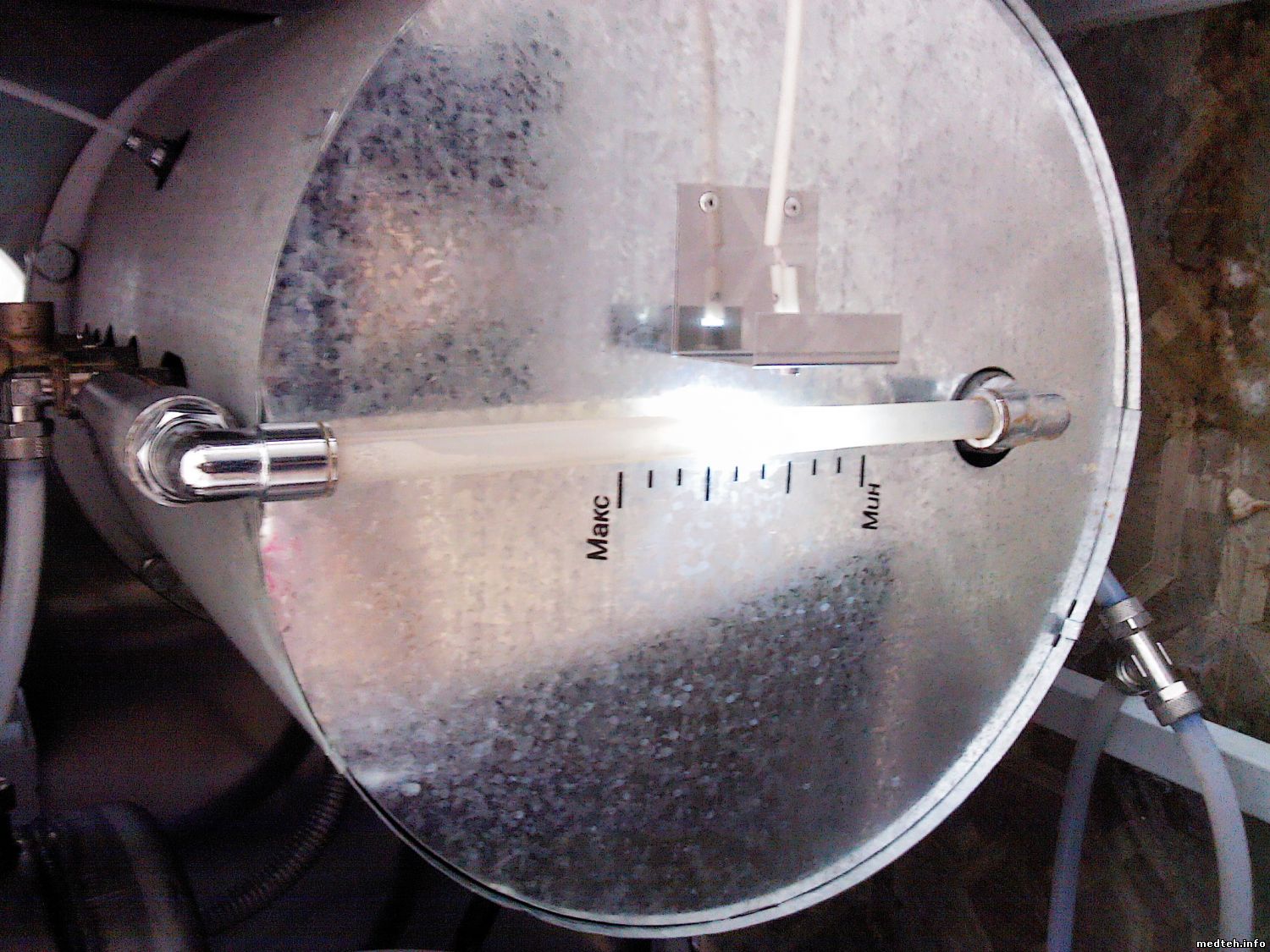

Alex_UssRДата: Среда, 07.Фев.2018, 23:53 | Сообщение # 439
У вас сообщений: 525
Электромеханик
Барановичи
Как у меня сегодня пригорело... Ехал мимо больнички - там что-то на автоклав жаловались... ВК-30
Короче - тыкнули пальчиком в водоуказательную колонку... мол там шипит.
Ну шипит - поправим. С виду похож на новый - дай думаю, подтяну стекло - ага, фиг. Закрались мысли - на резине... Давай сливать воду, разбирать... А она не вытягивается из трубок... Т.е. тройники сидят мертво, гайки вышли, а тройники сидят...
Выкрутил уже и трубки и прям со всеми потрохами начал разбирать... Побоялся за стекло rofl
Итог - стекло лопнуло при раскручивании... Низ трубки намертво приржавел к втулке, которая зажимает стекло и резинку... Даже ключом не выбить.
Сами трубочки, которые вкручиваются в автоклав - мятые и кто-то их уже "выравнивал". Короче - придется ехать за 50 км завтра... Нашел какое-то убогое стекло с гк-100, но есть нульц (удивительно - старое на вк-30 толстостенное) с вк-75 - оно длинное... Мб как получиться подрезать.
P.S. Ну я же запасливый - опять же, валяются колонки) Ага - точно такая же проблема... Начинаешь крутить и стекло лопается. Короче - имейте ввиду. На старых автоклавах есть такое западло.
Плюс поставить - уже не раз говорилось, целый геморрой.
Alex_UssRДата: Среда, 14.Фев.2018, 00:29 | Сообщение # 440
Электромеханик
Барановичи
Короче. нашёл я два стекла - от ГК-100, взял и поехал ... А оно фиг там - короткое ... Я жутко сильно приуныл ... Но потом вспомнил, что в ближайшей деревне есть новое на ВК-75.
Получилось ещё круче - там стоял на складе списанный, с него скрутил (при раскручивании стекло тоже отломалось в одной гайке, но оно то длинное). Померял по тройникам ниткой, на стекло намотал изоленту, в месте реза, пошёл к стоматологу и там турбинкой опилил по-кругу, подровнял края.
Единственный косяк - сделал слишком длинной сию трубку. Т.е., она теперь заходит в тройники и слегка перекрывает ... Боялся, что в месте реза лопнет.
Второй раз пилить не пошёл - да ну его. Так и собрал ... Вода заливается, но теоретически, если подобьёт - заливаться перестанет))))))))
Потом уже и на конторе нашли нужные стекла ... Так что, будут в запасе.
Мораль - таки на старом стерилизаторе 100% будут сюрпризы при разборке. Соотв. очень желательно иметь стекло в запасе. Без него не разбирайте.
