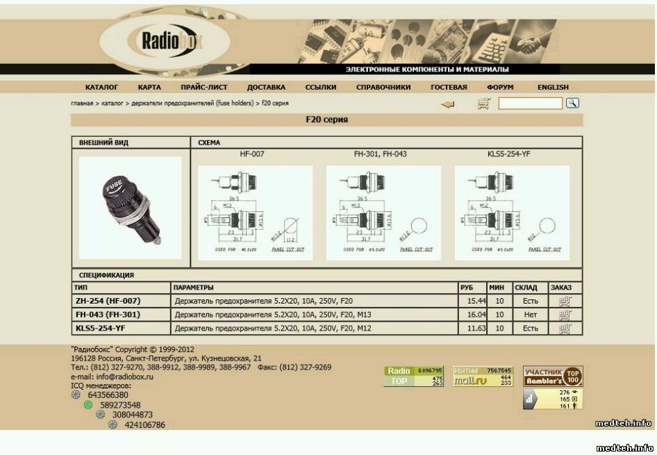

Здравствуйте. Пожелания разработчикам применять в стерилизаторе паровом (автоклаве) ГК-25-2 сетевые предохранители понадёжнее, держатель предохранителя ZH254 не рассчитан на ток 15А, а его применили.
Случайно ошибся про завод, когда писал это пожелание ранее в теме про Касимовские стерилизаторы.
ДОПОЛНЯЮ в 17:05. Речь идёт именно про Тюменские ГК-25-2, и рядом с держателями предохранителя ZH254 наклеен указатель: 15А. А в теме про Касимовские стерилизаторы мне указали на мою ошибку, что это не КАСИМОВ их выпускает. Так что Тюмень пусть устанавливает держатели понадёжней.

black_furyДата: Вторник, 01.Мар.2016, 16:56 | Сообщение # 389
У вас сообщений: 568
rodnmuzvn, в той же теме ответили
Цитата sashok ()
максимальная мощность автоклава 2000Вт - ток до 10А, предохранители 10А
