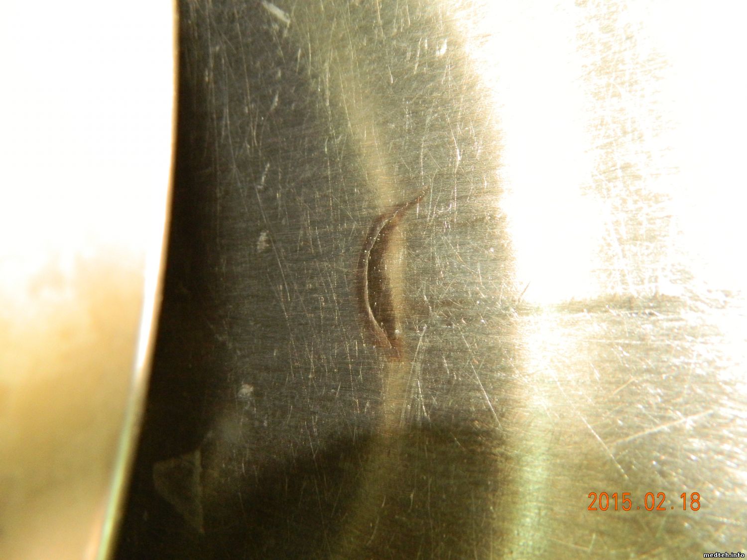

Пытался отправить письмо на почту указанную на сайте завода и в форме обратной связи. ответа не дождался, посему пробую удачи тут. Надеюсь представитель ответит:
возникла проблема с автоклавом ГК-100-3 2004 года выпуска зав№671. появилась сквозная трещина в камере ЦТ129М15010 в районе крепления двери размером примерно в 5 см. хотелось бы получить информацию о моих дальнейших действиях. разрешено ли заварить трещину квалифицированным сварщиком с последующим гидроиспытанием или только замена на новую? и отсюда вытекает вопрос о цене новой камеры. Пы.СЫ:На всякий случай проверили автоклав 2005 года, судя по внешним признакам его ждет такая же судьба...
я тебе за производителя отвечу: не разрешается заваривать вообще трещину, ну если только легально...а по факту я столько самоваров вижу в больничках...варят сами...весь вопрос только в том, кто сухари жевать на нарах будет...с производителем договориться на покупку камеры можно, но дешевле будет купить новый автоклав( проверено) отправить в ремонт как вариант, но это нужно договариваться с людьми напрямую, что у тебя не получиться...мой совет: пусть сама администрация разбирается с этим, напиши, что автоклав рекомендуется списать, но варианты предложи...ну типа, ты приходишь утром упс, а трещины нет...заварил кто то...ты чур меня чур и продолжаешь жить как жил...но если поучаствуешь, то виртуальные сухари уже суши... у меня с ВК 75 так было, я увидел трещину, намекнул что это вариться, но без моего участия...и заварили...когда увидел как, то в категорической форме уже написал: не рекомендую, а списать! вот в таком виде как на фото автоклав может в хороших руках ещё лет 10-20 проработать...нержавейка очень мягкий метал, и в этом месте сплошного шва нет...т.е. чтобы разорвало от давления, это не реально от 3х атмосфер...вот на жопной и лицевой части тут да...или шов который вдоль камеры, очень опасные...а это только от того, что дверью выламывают...вообще, самые важные вещи в автоклавах это предохранительный клапан и автоклавщица на месте...остальное пужалки тюмен-привет-завода...
