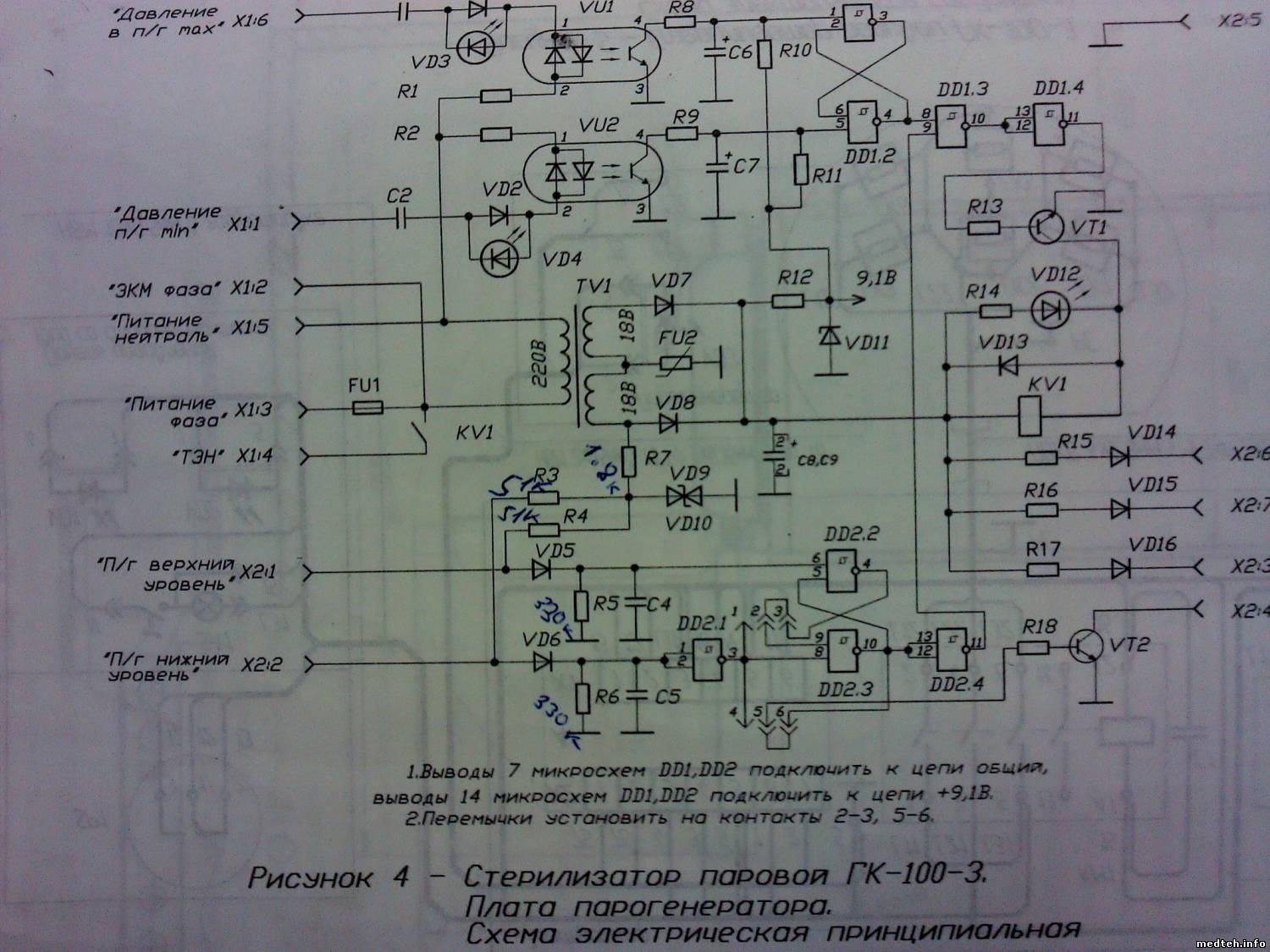

Господа, вопрос такой: в обоих одинаковых автоклавах гк-100-3 с вот такой платой управления, даже если воды нет, то всё ровно типа есть...в руководстве написано: если автоклав работает на водопроводной воде необходимо R3,4 заменить на 12ком...заменил, и толку НОЛЬ!!!!!!!!! датчики вычистил, аж блестят как у кота бубенчики, кстати о бубенчиках...танцевать с бубном работая со схемой которую нужно паять в мастерской а не на коленях за 300 км от оной, просто нереально...хотелось бы от разработчиков услышать внятный ответ, что делать? рядом стоят 2 автоклава гк-100-3 но со старой платой, так вот датчики никто и никогда ни разу в жизни там не чистил, но смею вас заверить всё работает как надо! почему блин в нашей стране всё новое хуже старого? зачем было изобретать велосипед? вот только пожалуйста не давайте ответа: типа попробуй это и то...нет у меня времени на то и это( в ТО конструктивные изменения не входят)...мне нужно конкретно, сделай это и всё...да забыл, схема работает...если провода от датчиков отцепить и замыкать по очереди на корпус всё отлично, как по теории... biggrin

Цитата Silence ()
В последний раз аппарат дал Е00, недостаточная температура в камере, уже на этапе сушки. После стерилизационной выдержки. Это как так?
Ошибка Е 00 генерируется вне зависимости от этапа цикла. Проверь подключение датчика или сам датчик.
ek16Дата: Понедельник, 31.Мар.2014, 19:11 | Сообщение # 245
У вас сообщений: 218
инженер-электрик
в новой схеме важно очищать не металлический стержень, а изолятор. если на нем остается токопроводящая грязь (накипь+вода) - это может вызвать отказ. По бубенчикам... плату для замены резисторов даже снимать с изделия не обязательно - можно просто напаять доп. резисторы к выводам резисторов R3, R4, это займет не более 2-х минут. Замена резисторов - цена универсальности, выполняется 1 раз. Кроме того я бы проверил, нет ли замыкания электродов датчиков уровня на корпус (тогда никакая замена резисторов и плат не поможет, пока не устранишь)
ШвейкДата: Понедельник, 31.Мар.2014, 20:08 | Сообщение # 246
У вас сообщений: 581
Миасс
Так я же заменил резисторы, поставил 12ком как написано, по верх паять не получается, т.к. резисторы стоят вертикально, одна нога упирается в плату(можно паяльной станцией или очень малым паяльником подлезть, но пардон такого за 300 км не вожу)...я же написал: датчики ВЫЧИСТИЛ, и железо и изоляторы, на замыкание проверял, танцевал с бубном 4 часа, и магазин сопротивлений подпаявал, уменьшал ещё R 3 и 4...подозреваю, что эта долбаная нанотехнологичная схема, глючит от перекоса фаз...давайте откроем руководство по эксплуатации, раздел ТО...там нет танцев с бубном...там раз в месяц написано: почистить датчики и ТЭНы...и вообще, я писал: что с нуля эти автоклавы не показывали: "воды нет" (сам вводил в эксплуатацию 3 года назад) тогда я предупредил продавца, что так не должно быть..но наша страна, особенная...тема: технические вопросы производителю, пока это не ответ...хотя что касаемо таких манипуляций как с R 3 и 4, в нормальных приборах совецких и не совецких, всегда сопротивления, конденсаторы и т.п. припаиваются к отдельным ножкам, а микросхемы на панельках, или ставятся переменные( подстроечные) элементы...так что господа производители пожалуйста дайте вразумительный ответ..

ek16Дата: Среда, 02.Апр.2014, 07:22 | Сообщение # 248
инженер-электрик
Схема на самом деле примитивная, но свои функции выполняет. Это проверено тысячекратно.
По поводу перекоса фаз. Все новые изделия имеют изолированный ноль от земли внутри изделия, для возможности подключения к сети через УЗО. Часто встречаются случаи, когда по привычке ноль присоединяют к корпусу, а к зажиму для нулевого провода ничего не подключают. при этом, как правило плата выходит из строя, т.к. вместо 220 В на нее приходит почти 380 В. Предполагаю что-то подобное в Вашем случае. Проверьте подключение к сети.
эксплуатация стерилизаторов с неисправной защитой от сухого хода должна быть запрещена, как минимум сгорят ТЭНы

ek16Дата: Среда, 02.Апр.2014, 16:02 | Сообщение # 251
инженер-электрик
Швейк,
из Вашего сообщения непонятно проверено подключение нуля в соответствии с требованиями паспорта на изделие или нет. Проверьте напряжение на входе платы парогенератора, должно быть 220 В. Принцип работы схемы контроля уровня воды.
Переменное напряжение ~8,2 B через резисторы R3, R4 поступает на электроды датчиков уровня. Когда воды нет, на датчиках должно быть это напряжение. Оно выпрямляется и фильтруется диодами VD5, VD6 и конденсаторами С4, С5 и становится постоянным напряжением около 10 В. Это напряжение входами микросхемы DD2 воспринимается как лог.1.
Когда же вода появляется, на датчике устанавливается напряжение образованное делителем из резисторов R3, R4 и сопротивлением воды. Это напряжение должно быть меньше половины напряжения питания микросхем. С5, с6 разряжаются через R5, R6. Напряжение на входах воспринимается как лог.0. Дальше чистая логика, вопросов быть не должно.
Для сведения: подобная схемотехника используется на др. изделиях, в т.ч. в дистилляторах, которые выпускаются по 5-6 тысяч в год в течении уже 5-6 лет.
так я и писал, что не уверен в том, что есть НОЛЬ и Заземление... в этих автоклавах есть НОЛЬ и шина PE. вот только в больницах этого нет и не будет никогда...теорию работы платы знаю..это для первоклашек...видел в других местах, как металические шланги сброса пара раскаляются до красна из за перекоса фаз...может параллельно датчикам поставить конденсаторы, чтобы исключить переменную составляющую? и была ли когда нибудь партия бракованных датчиков? может дело в изоляторах, они какие то рыхлые...какое сопротивление должен показывать датчик с водой и без воды? у меня с водой показывал 3ком...когда вода уходила ниже 13 ком...
ek16Дата: Четверг, 03.Апр.2014, 15:06 | Сообщение # 253
инженер-электрик
Датчики питаются переменным током специально для защиты электродов от электрохимической коррозии. вместо измерения сопротивления (зависит от воды, полярности и др.) предлагаю измерить переменное напряжение на электроде без воды, с водой и на отключенном от электрода проводе.
На отключенном от электрода проводе и на датчике без воды должно быть примерно одинаковое переменное напряжение около 8 В. Если напряжения отличаются более чем на 1 В - изолятор датчика имеет утечку и здесь только менять датчик, если чистка изолятора не помогает.
Если на отключенном датчике менее 7 В переменного тока - значит есть утечка в емкостях С5, С4, или повреждены воды микросхемы DD2. разрядные резисторы R5, R6 тоже надо проверить.
жно быть не более 4 В (реально около нуля).
При 4-х проводном подключении к сети нужно рабочий ноль подключить к корпусу, но обязательно соединить перемычкой цепь РЕ стерилизатора с корпусом. Заземление - к болту заземления
ШвейкДата: Четверг, 03.Апр.2014, 17:14 | Сообщение # 254
Миасс
это уже конструктивный подход...вот это
не понятно как это менее 7 вольт и не более 4 вольт одновременно... вообще при вводе в эксплуатацию я поставил перемычку с нуля на РЕ...заземления там нет вообще, там только зануление...такое повсеместно...поеду вконце апреля попробую всё... а может тогда увеличить С 5, 6 ? чтобы исключить переменную составляющую? Ведь схема работает как, когда вода доходит до нижнего датчика, переключается триггер, гаснет лампа "воды нет", когда вода доходит до верхнего датчика, переключается триггер и идёт разрешение на включение пускателя ТЭНов...но в моей ситуации, когда вода доходит до нижнего датчика включается сразу пускатель ТЭНов, т.е. происходит двойное перескакивание...но, если проводом от нижнего датчика коснуться корпуса парогенератора, то погаснет лампа "воды нет", если затем коснуться проводом от верхнего датчика, включается пускатель, т.е. схема работает правильно...попробую взять осцилограф чтобы точнее поглядеть...что на датчиках, сравню со старыми автоклавами...

Уважаемые коллеги, кто знает, как можно сымитировать наличие принтера на ГК-100-5? И зачем там в схеме параллельно принтеру некий R2?
Хочу дать отдельное питание +5 на принтер, но он при этом перестаёт печатать вообще - тишина. Скорее всего, где-то есть проверка на наличие принтера по линии питания. Как бы её обойти? Аппарат уже негарантийный.
ek16Дата: Среда, 02.Июл.2014, 19:20 | Сообщение # 269
инженер-электрик
Silence, минус источника питания соединить с общим проводом цепи питания (цепь 5) стерилизатора, установи перемычку (джампер) В на плате контроллера
