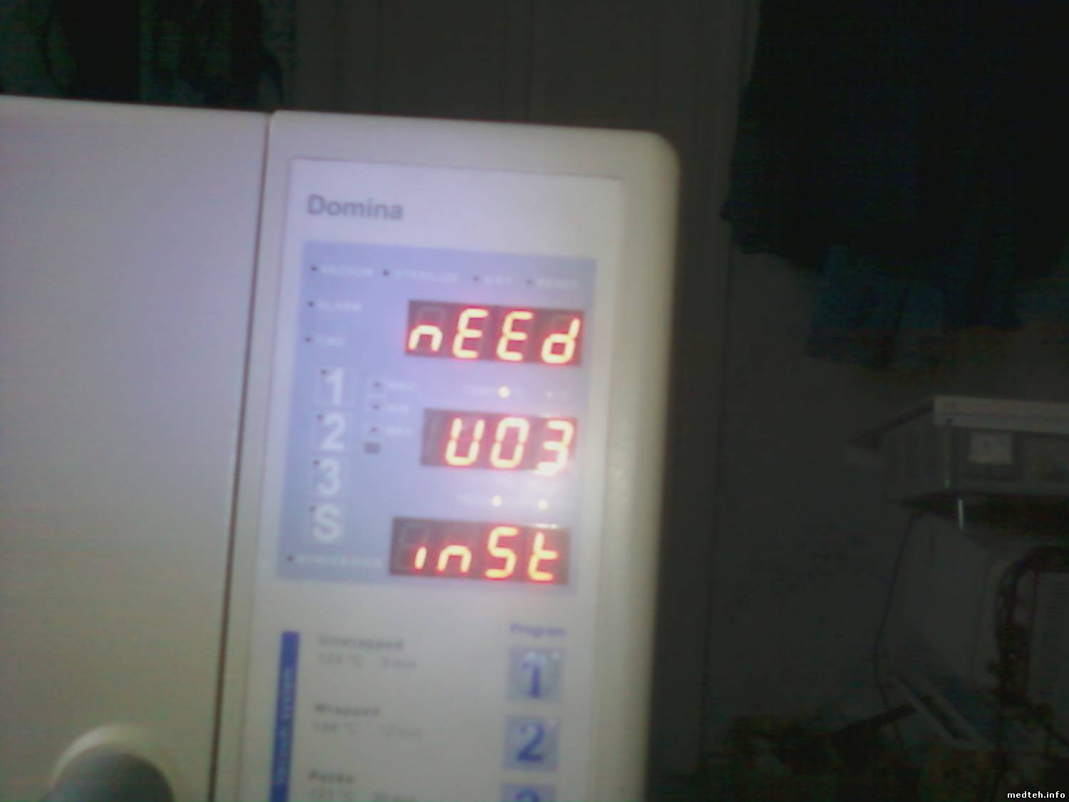

Добрый вечер, коллеги и гости сайта.
Снова проблема с паровым стерилизатором DOMINA серии Dental X (?!), на этот раз проблема в следующем: при включении в сеть аппарат перестал себя тестировать, температуру не набирает, вакуумная помпа не включается, а на дисплей выводит вот такие данные: .
В паспорте сказано, что нужно настроить аппарат, но он не реагирует ни на одну команду - такое впечатление как-будто завис.
Кто сталкивался с подобным, дайте совет куда лезть.
bystronik, Dental X S.p.A. это итальянская компания, производитель паровых стерилизаторов Domina Plus B.
Не вводите в заблуждение участников и посетителей Форума!

Мне приходилось иметь дело с таким паровым стерилизатором, тоже была порвана мембрана на вакуумной помпе, заменил её на новую и всё заработало.
