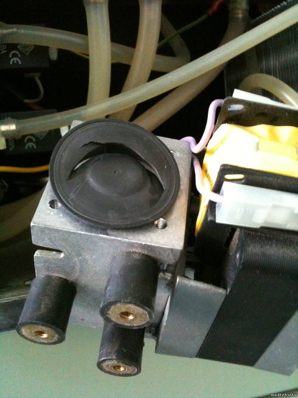

Был у меня в ремонте такой аппарат, только у меня он не создавал разряжение.
На вакуумном насосе мембрана резиновая порвалась, заменил, теперь работает.

Такое дело, полетела мембрана на вакуумной помпе, где можно приобрести эту запчасть ...

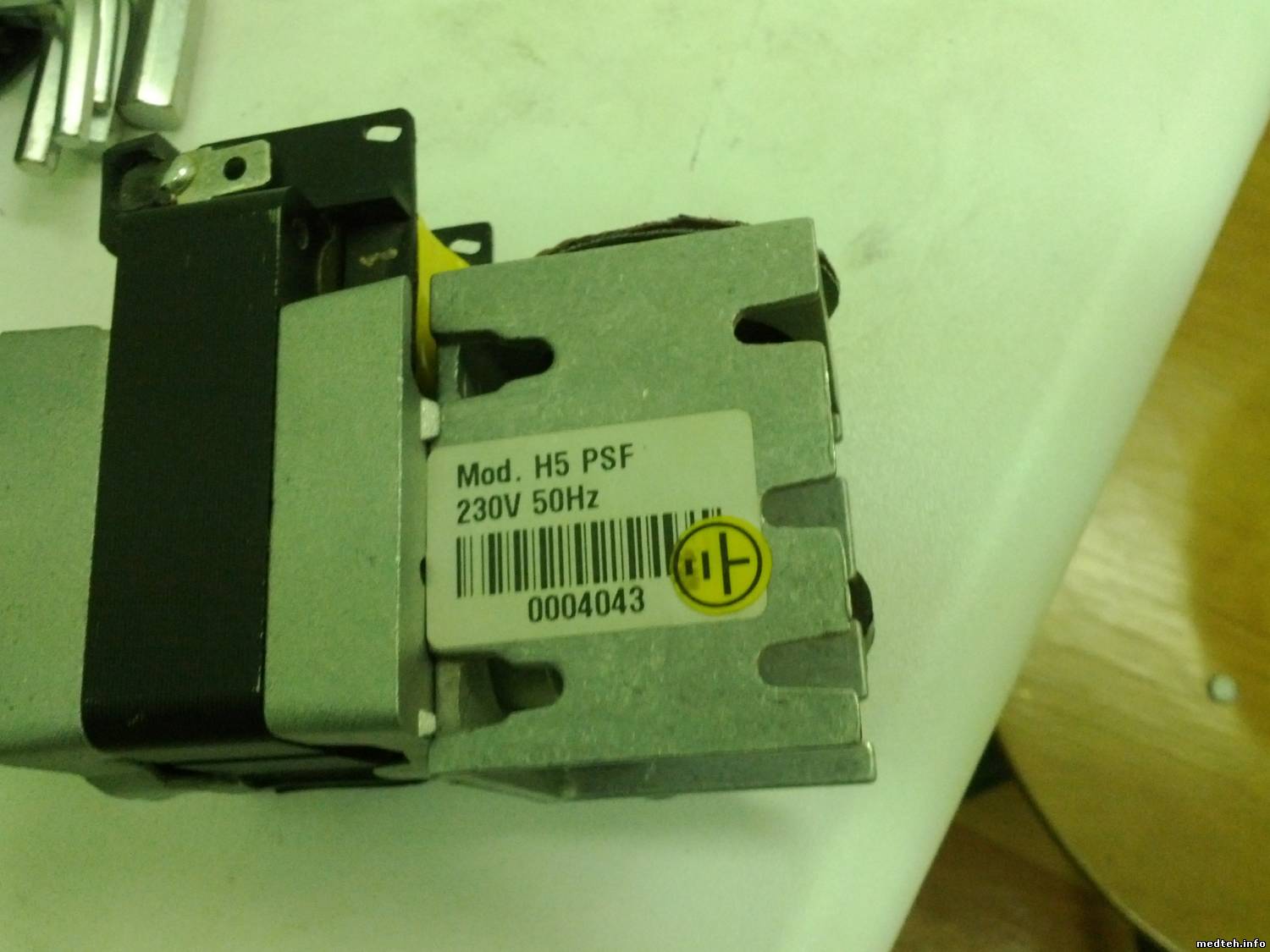

Модель помпы, случайно, не H5 PSF ?
Мембрана на эту не похожа?

Фото, к сожалению, нет сделаю выложу, материал оригинал не знаю, не видел. До меня кто-то ковырялся, поставили с автомобильной камеры, она неделю поработала и лопнула, но по форме похожа на ту, что на фото. А вот с клеёнкой идея неплохая, надо поэкспериментировать ... Спасибо за совет.

Покрути в руках. В данном случае, это не мембрана, а жёсткий диск внутри резинового диска большего диаметра. Диск крепится к шатуну резьбовым соединением.

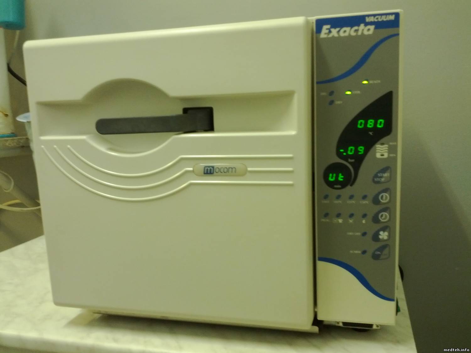

big, Вот сегодня у меня такая мембрана порвалась.Exacta Vacuum.Есть ли способы ремонта или только замена?Где заказать?

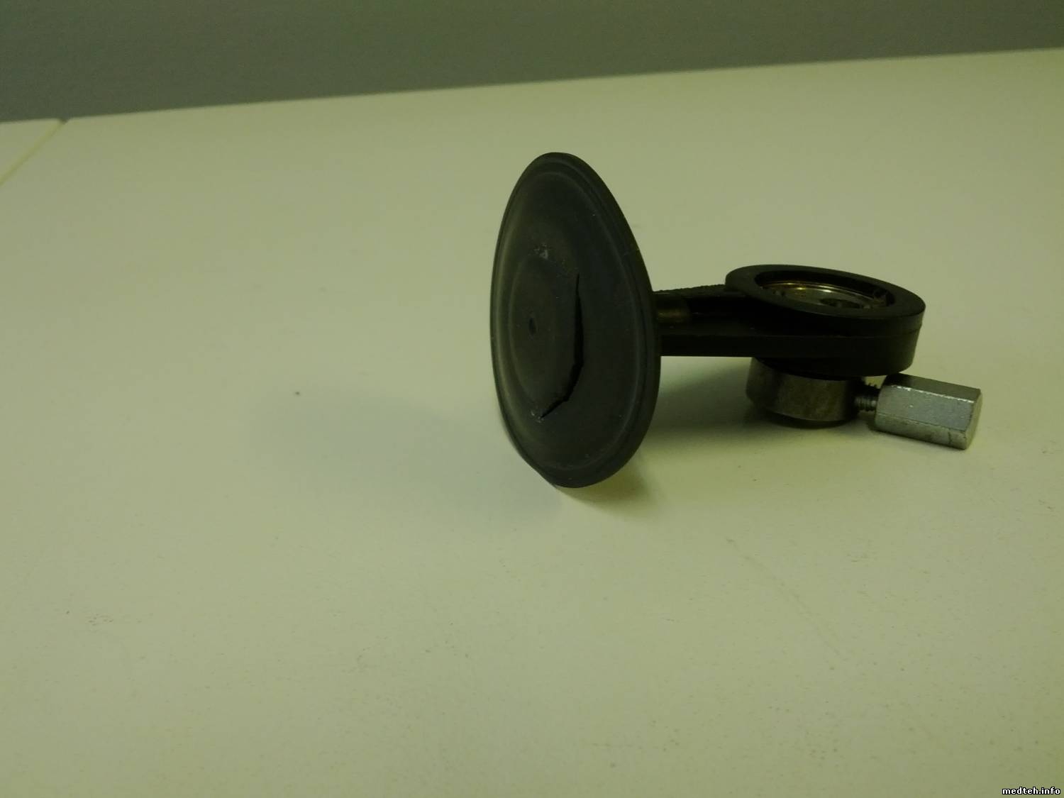

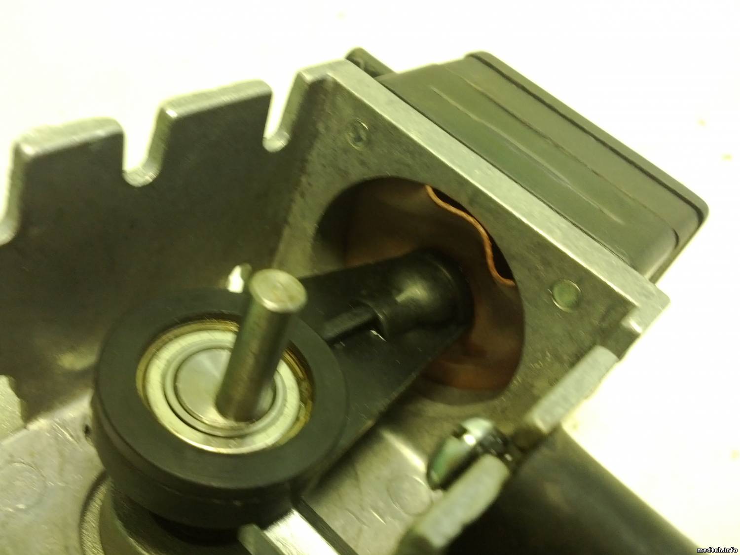

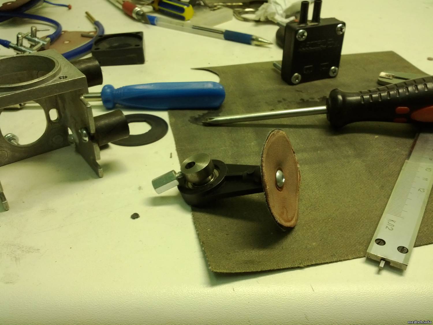

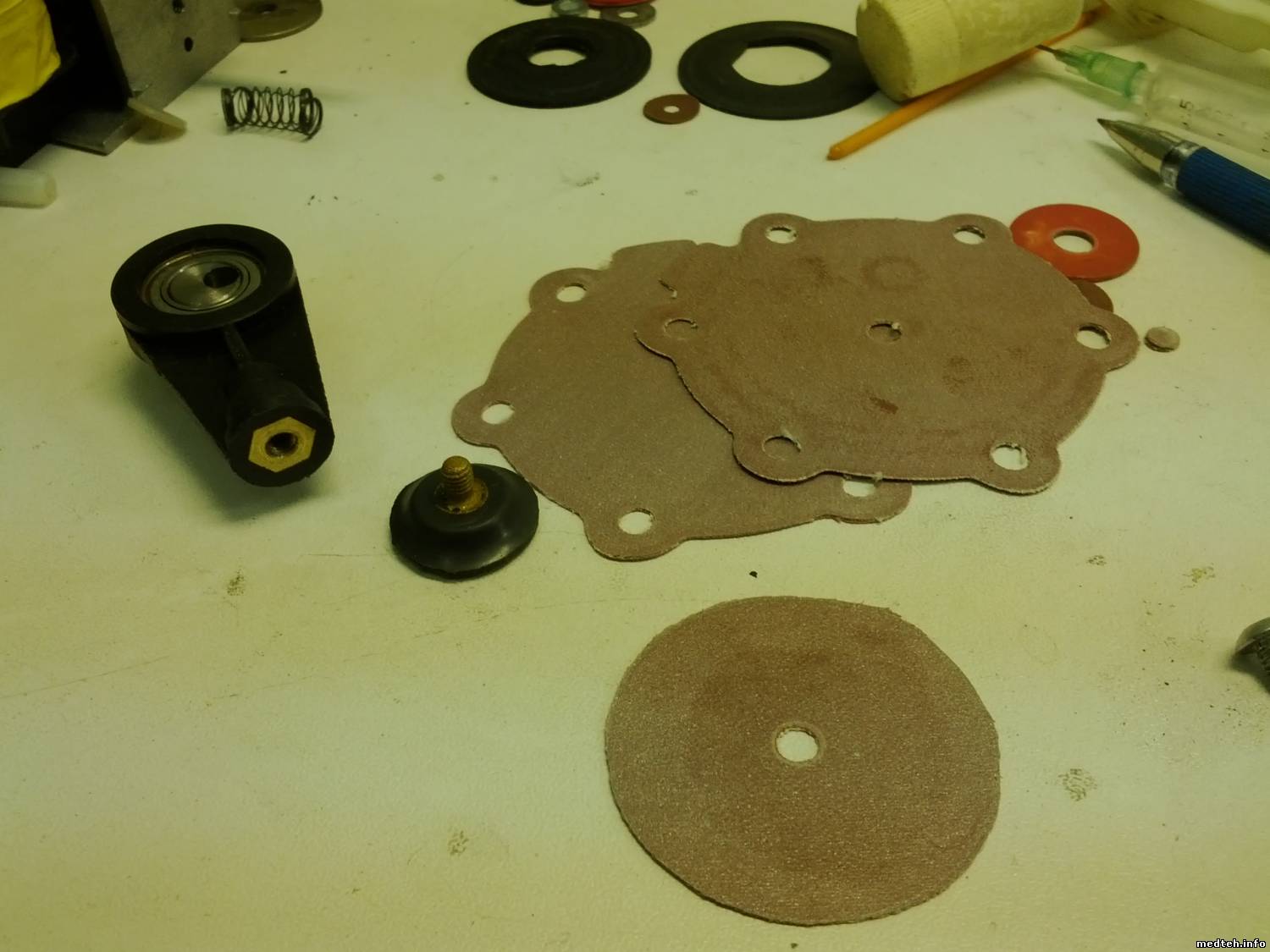

Вот маленький фотоотчет. Попробовал поставить мембрану от классики (80руб ремкомплект), в ремкомплекте их три штуки их видно на снимке. Вырезал, установил. Аппарат отработал тест вакуума легко но, при попытке произвести стерилизацию мембрана выскочила из обжима (на снимке видно).
Также при работе было ощущение, что материал слишком мягкий и тонкий. Нашёл более жёсткую армированную резину. Вырезал в два слоя. Завтра буду ставить.

а я ничего не вырезал, так зажал - вот и не выскочила , шайба снизу ,шайба сверху,винтик на клей. good

V_A_S_H, полагаю, нужно было дублёр из мембраны сверху наклеить.

Quote (big)
полагаю снизу(со стороны шатуна) будет правильнее.это вакуумная помпа.

Помпа заработала.Два слоя прорезиненой ткани(толщина 0.5мм).На долго ли хватит?

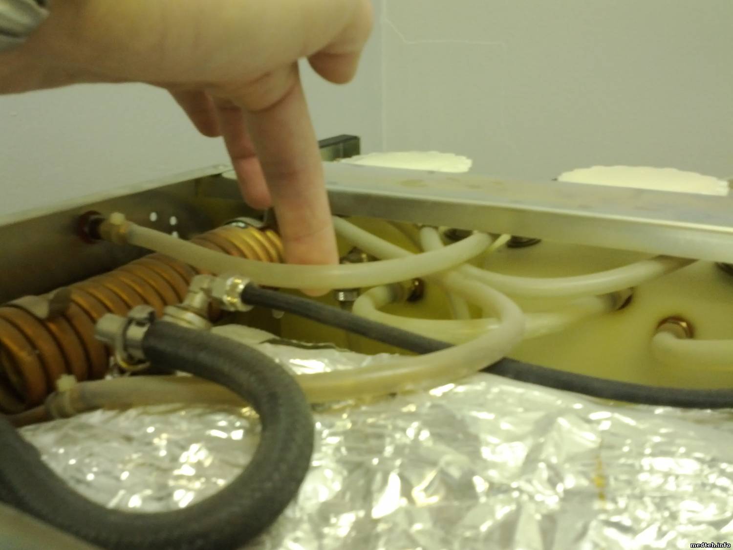

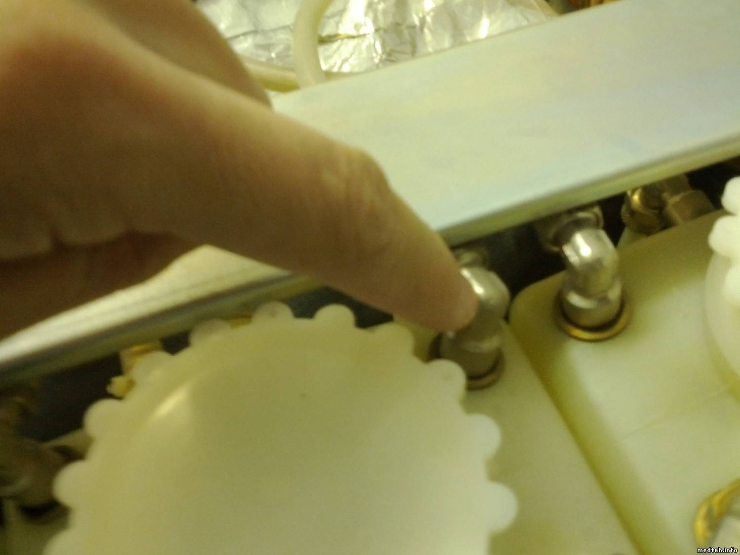

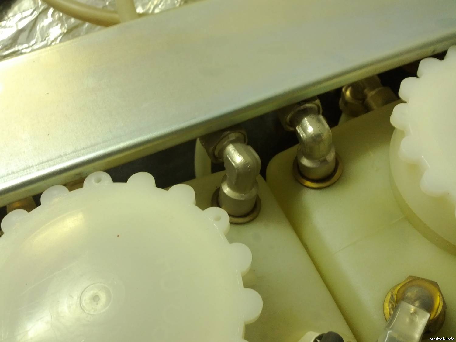

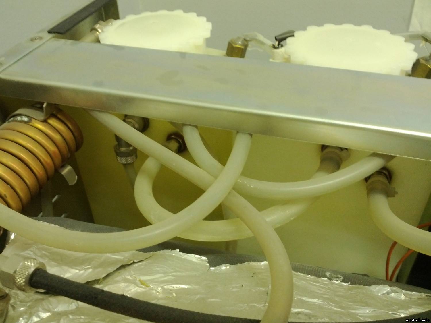

Как и обещал.

Спасибо V_A_S_H. Слушай, вот первая фотка, где под пальцем шланг, он и есть, с заглушкой, заглушка как раз стоит с той стороны парового стерилизатора и по схеме он обозначен, как отверстие для дистиллированной воды :unknown:, Я единственно сейчас не вспомню в каком состоянии была заглушка, затянута или ослаблена, может изначально она была ослаблена и давление сбрасывалось через неё. Со временем от вибрации и от воздействия пара закрутилась и паровой стерилизатор начал глючить, хотя вопрос всё же остаётся - зачем такие сложности unknown
