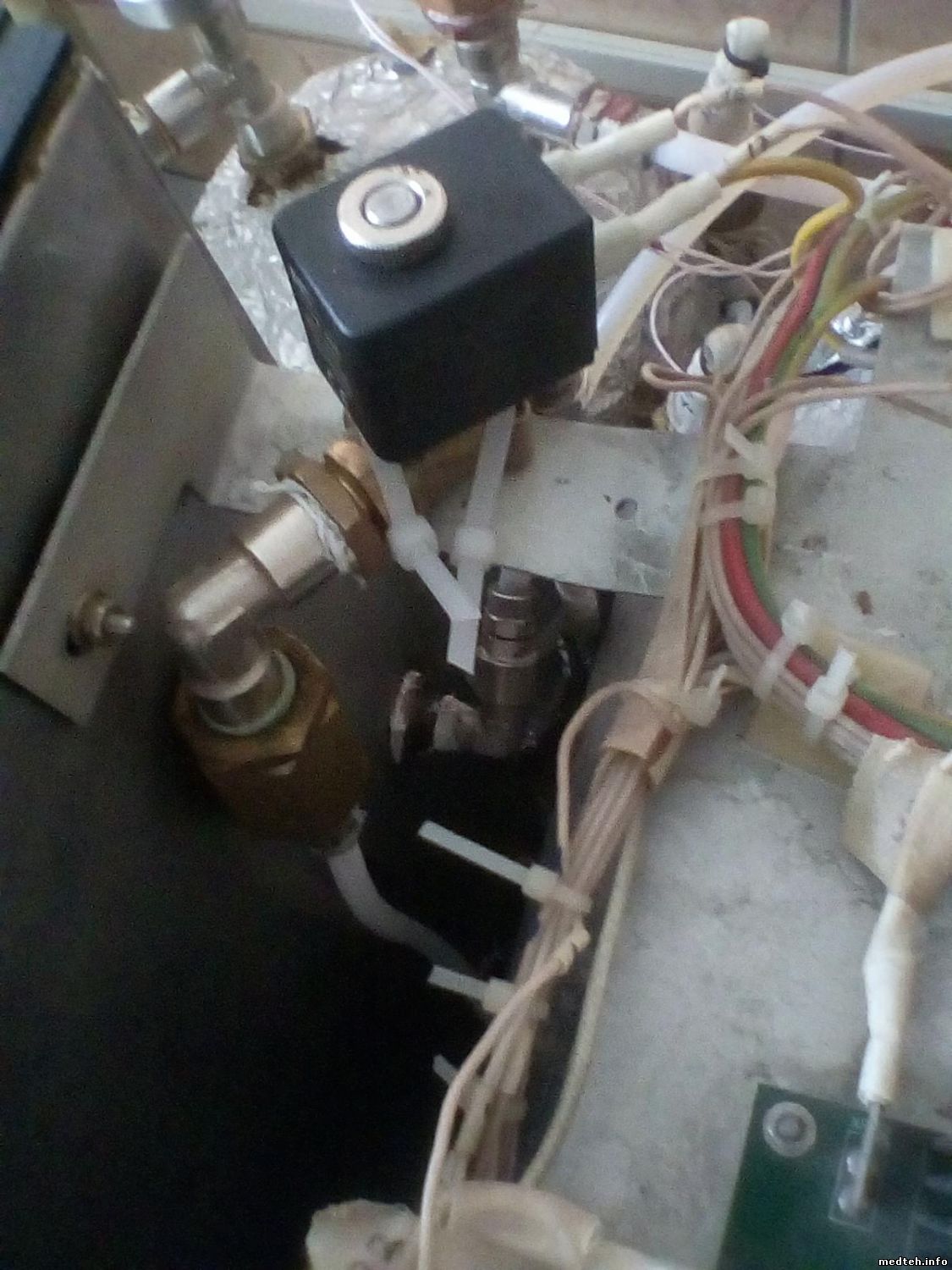

Победил сей аппарат с диагнозом зависания на этапе продувки. Оказалось, что сеточка слива из камеры была забита напрочь. Прочистил, собрал - полёт нормальный))) drinks

В данное время ремонтирую Гка-25-ПЗ, один из древних. (2005г).
После ремонта 3-и цикла отработал нормально. Сейчас весь цикл заканчивает, пишет: "Успешно", а давление в камере -0,9.
Повторно запускаю цикл, при первой продувке выравниваю и отключаю. Дверку можно открыть.
Выходит, не контролируется давление камеры на последнем этапе?

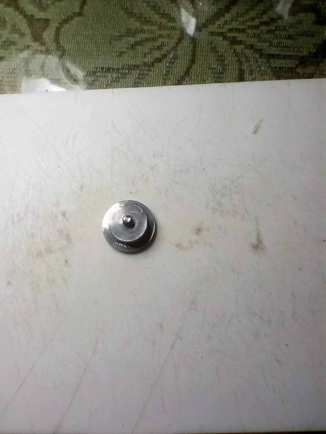

Извините, а как это делается?
Пару раз тоже выдавливало прокладку. Разбирал дверку, не въехал, как подтянуть, кроме запорного винта.
Там ещё есть центровочное устройство. Если только его вытачить заново и удлинить хвостовик?
Обязательно см. с.1.
Продул сжатым воздухом клапан "воздух", всё заработало.
Добавил шайбу на винт, теперь держит давление в камере.
