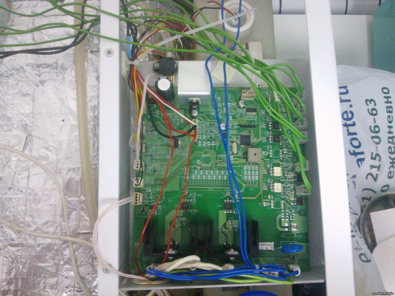

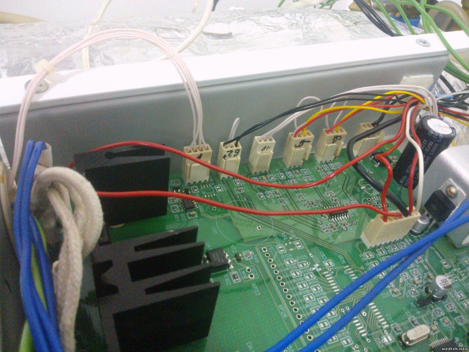

chelogДата: Пятница, 20.Мар.2015, 10:28 | Сообщение # 14
У вас сообщений: 111
В общем, такая "мега" история. Имеется паровой стерилизатор ГКа-25-ПЗ (2012 г). У него вылетел ключ управления электромагнитным клапаном (к сожалению самостоятельно заменить и вычислить цепочку не удалось).
Заказали новую плату, дабы сэкономить время (однако только после оплаты узнали что плату изготавливаю 2 месяца, при этом еще счет ждали через постоянные подпинки 3 недели). Но в итоге дождались, через 2,5 месяца.
Пришла новая плата, подключаю, и даже нет индикации на панели (причем, старую ставлю все хорошо, всмысле панель индикации работает). Звоню узнаю, что не так, отправляю на диагностику (сдирают еще деньги за диагностику, проходит еще 1,5 месяца) и говорят все хорошо.
Высылают обратно все так же. Может, что-то не так подсоединяю?
Может в чем-то другом проблема?
Подскажите.
Фото как у меня все подключено.

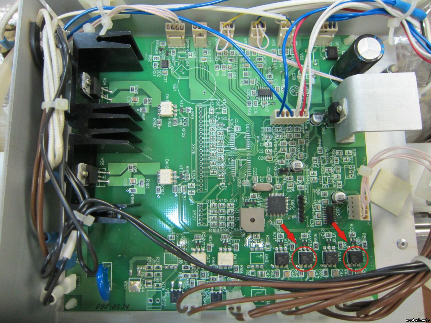

mr_SmithДата: Воскресенье, 13.Сен.2015, 17:48 | Сообщение # 15
Столкнулись с отечественными паровыми стерилизаторами Гка-25-5 (Касимов). практически аналогично " паровому стерилизатору Гка 23 П3 г.Касимов"
1. стоит на режиме "Продувка" около 1 часа , дальше движения по программе нет.
При попытке замерять напряжение на плате произошло замыкание в противоположной(!!) стороне платы.
Оказалось, что зазор между платой и алюминиевым корпусом очень мизерный, и было достаточно легкого нажатия щупами в другой части платы и фаза на корпусе :)
Недостаток устранили прокладкой из электрокартона под всей платой.
Основная неисправность - выход тиристорной оптопары управления клапанов из строя. (проверяется наличием сопротивления между выходными выводами оптопары)
Соответственно клапан(ы) постоянно открыты после подачи питания.
Заменили 2 оптопары. Все заработало.
2. запустили вакуумный тест - он не прошел (в конце выдал около 10(!!) ошибок, счет им потеряли :)) .
Отключили парогенератор от камеры, благо там штуцер быстроразъемный, подали воздух от внешнего компрессора 2.5 Бар.
Намылили соединения, батюшки, абсолютно все клеевые соединения штуцеров начали пускать пузыри. Перепаковали уже без фиксатора на сантех.нитку
стало значительно-значительно лучше. При давлении потерь не было.
Вакуум тест так и не прошел, но цикл запустили- отработал. (Устали доводить до ума).

rodnmuzvnДата: Среда, 14.Сен.2016, 11:56 | Сообщение # 17
У вас сообщений: 216
инженер по медоборудованию
Вышел из строя оптрон DA14, заменил. После предварительного вакуумирования продувка идёт рывками. Выключил, нежелателен вторичный пробой оптрона.
Так и должна быть ПРОДУВКА рывками?
Или всё-же какая-то другая неисправность в плате?

Med_tehДата: Вторник, 07.Фев.2017, 14:19 | Сообщение # 20
У вас сообщений: 39
Схему прислали Касимовцы, после недели ожидания. Проблему (зависал на продувке) решил заменой семисторных ключей на клапана(2шт) и на помпу воздушную... Ставил аналоги. Вроде все теперь работает...

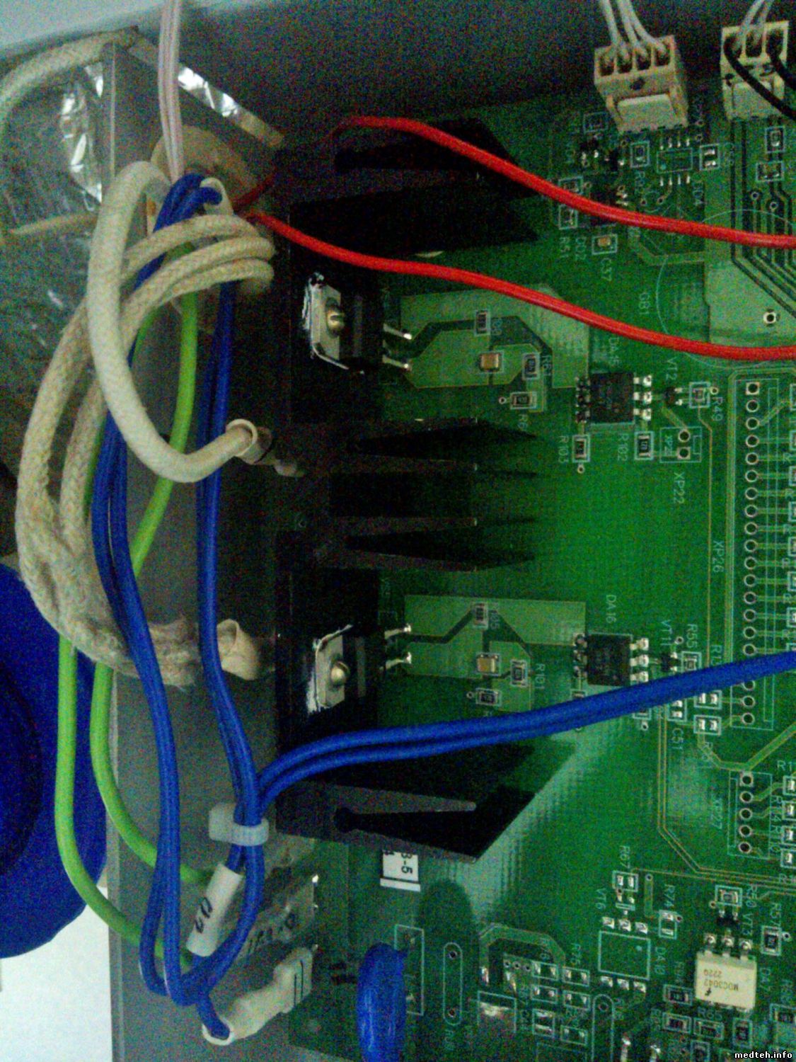

Не подскажите,в чем может быть проблема в стерилизаторе гка-25.В режиме прогрев сильно нагреваются бачки конденсатный и бачок для воды. Из выпускного отверстия (бачка для воды)в верней части задней стенки сильно валит пар.Корпус прилично нагревается.
Спасибо!
PavelSAДата: Среда, 11.Окт.2017, 11:55 | Сообщение # 26
У вас сообщений: 68
проверте либо симмистор на нагрев, либо твердотельное реле(если есть) на пробой.
при снятии сигнала с управления-канал нагрева продолжает работать.
если симмистор то между катодом и анодом сопротивление должно быть бесконечно,даже если там есть десятки Мегом -меняйте(тип ВТ138-ВТ 138 800,можно 600).
