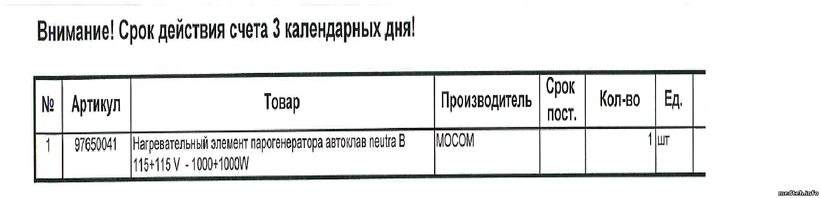

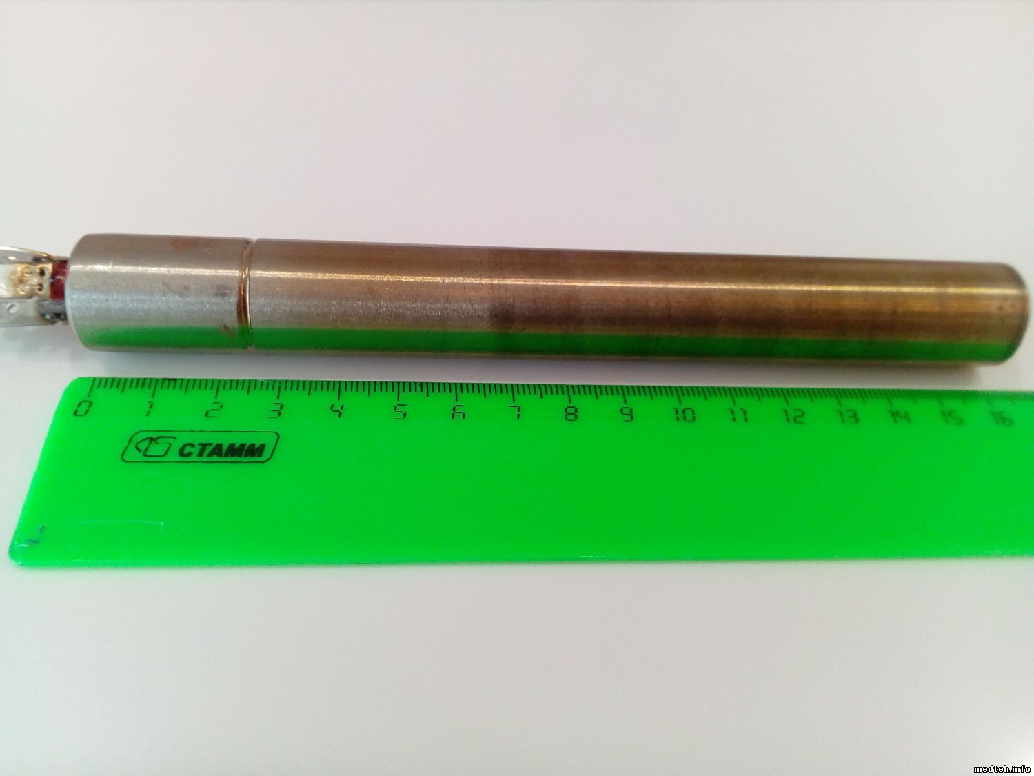

Имеется Neutra B2, гарантия только закончилась и сгорел ТЭН. Судя по всему, он состоит из двух нагревателей.
Может кто подсказать его номинал или каталожный номер. Офф.представители уже две недели не дают ответа.

oavm119, стоматорг предлагает арт. 95530803 (95530395) "Парогенератор в сборе парового стерилизатора Neutra B (нового образца)" за скромные 50к., все в наличии shok
Ждем пока купят.
oavm119Дата: Пятница, 17.Май.2019, 12:25 | Сообщение # 83
инженер наладчик
Мне предложили отдельно ТЭН с доставкой за 5 дней, ~9т.р.
