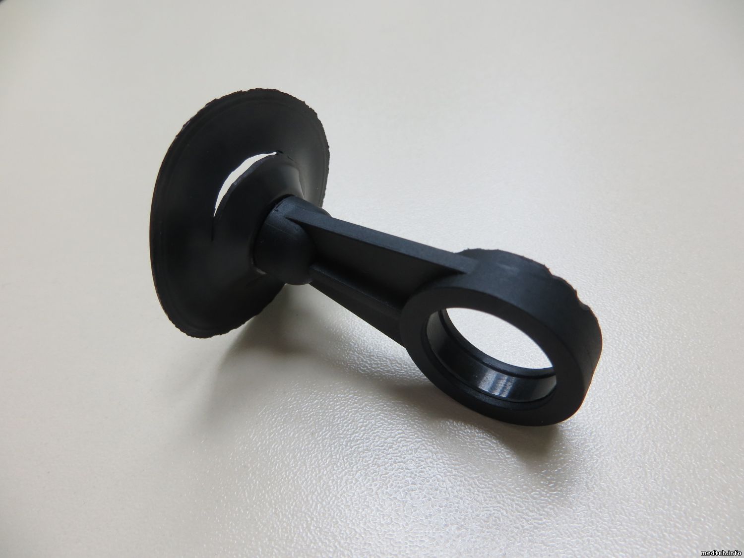

rudik1963Дата: Понедельник, 08.Дек.2014, 10:39 | Сообщение # 30
отсутствует
Кострома
travkin! Доброго дня!
Порвалась диафрагма (мембрана). Лепестки вроде нормальные. Но есть нюанс. В цилиндрах была вода. unknown
travkinДата: Понедельник, 08.Дек.2014, 11:43 | Сообщение # 31
У вас сообщений: 251
rudik1963, ну конечно же была, это нормально при порванной мембране. В личку написал, где беру запчасти, а то мне за рекламу никто не платит))
rudik1963Дата: Понедельник, 08.Дек.2014, 11:49 | Сообщение # 32
отсутствует
Кострома
Вот фото мембраны

travkinДата: Понедельник, 08.Дек.2014, 15:33 | Сообщение # 34
rudik1963, вот только зря вы ее вместе с шатуном сняли. Надо было ее просто скрутить с него
