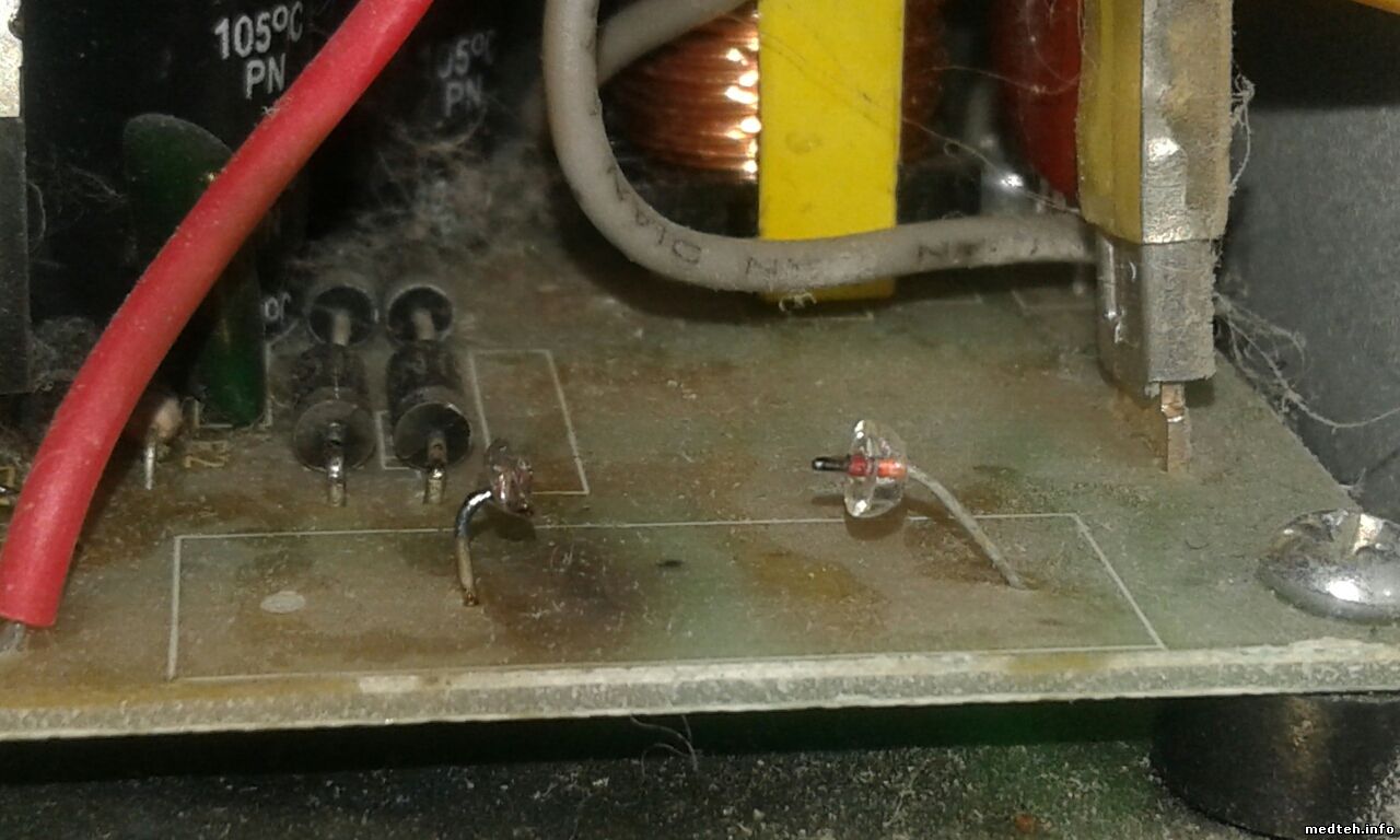

Alexmed7Дата: Суббота, 14.Фев.2015, 10:54 | Сообщение # 11
Менеджер
Перестал работать СН111. Разобрал, увидел проблему (на фото). Сгорело. Торчит два кончика, на одном остатки стекла
Вопрос: что это и как починить?
AlexiumДата: Суббота, 14.Фев.2015, 10:54 | Сообщение # 12
Alexmed7, это предохранитель.

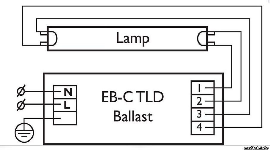

agluДата: Воскресенье, 25.Апр.2021, 17:28 | Сообщение # 21
Облучатель-рециркулятор CH111-115.
Лампа вот такая (4-е вывода).
Подскажите, каким балластом (или ЭПРА) запитать? 1 выход на 18W или 2 на 18W?
Фото: https://pixs.ru/images/2021/04/25/IMG_20210424_191541_HDR.jpg
Egorka5555Дата: Воскресенье, 25.Апр.2021, 18:00 | Сообщение # 22
Мурманск
1 на 18w.
agluДата: Воскресенье, 25.Апр.2021, 18:48 | Сообщение # 23
Цитата Egorka5555 ()
1 на 18w.
В смысле: 1 выход балласта на 2 в параллель?
У лампы 4-е вывода ...
kiv_kivДата: Воскресенье, 25.Апр.2021, 19:19 | Сообщение # 24
Если у ЭПРА 2-а выхода, то подключить их к разным контактам двух спиралей лампы, между оставшиеся контактами лампы поставить конденсатор.
agluДата: Воскресенье, 25.Апр.2021, 19:32 | Сообщение # 25
Цитата kiv_kiv ()
Подключить их к разным контактам двух спиралей лампы, между оставшиеся контактами лампы поставить конденсатор.
То есть, выход ЭПРА подключить к внешним контактам двух спиралей, а между внутренними контактами двух спиралей поставить конденсатор?
Какой номинал и на сколько вольт?
bektyishДата: Воскресенье, 25.Апр.2021, 20:37 | Сообщение # 26
Обычно на ЭПРА есть схема подключения, или можно зайти в любой магазин электротоваров и продавец объяснит как его подключить. Лампа, скорее всего, китайская, поэтому неясно с мощностью лампы - 18 ватт это суммарная, или каждой в отдельности? Непонятно что за лампа, она сколько выводов имеет? Если только 4-е, то 1-ин ЭПРА на 18 ватт.
Внимание: данный "совет" не соответствует конструкции облучателя, его автор не видел его ...
Сообщение отредактировал bektyish - Воскресенье, 25.Апр.2021, 20:50
agluДата: Воскресенье, 25.Апр.2021, 20:48 | Сообщение # 27
Изучаем схему подключения.
Сообщение отредактировал aglu - Понедельник, 26.Апр.2021, 20:35
