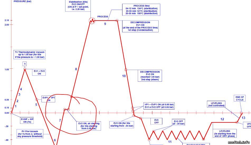

Обратите внимание на соотношение значений температуры и давления.
100 градусов - 0 бар
107 градусов - 0.30 бар
110 --- 0.44
115 --- 0.70
120 --- 1.00
124 --- 1.25
130 --- 1.70
134 --- 2.05
Давление будет расти быстрее чем температура, но прохождение через эти точки обязательно.

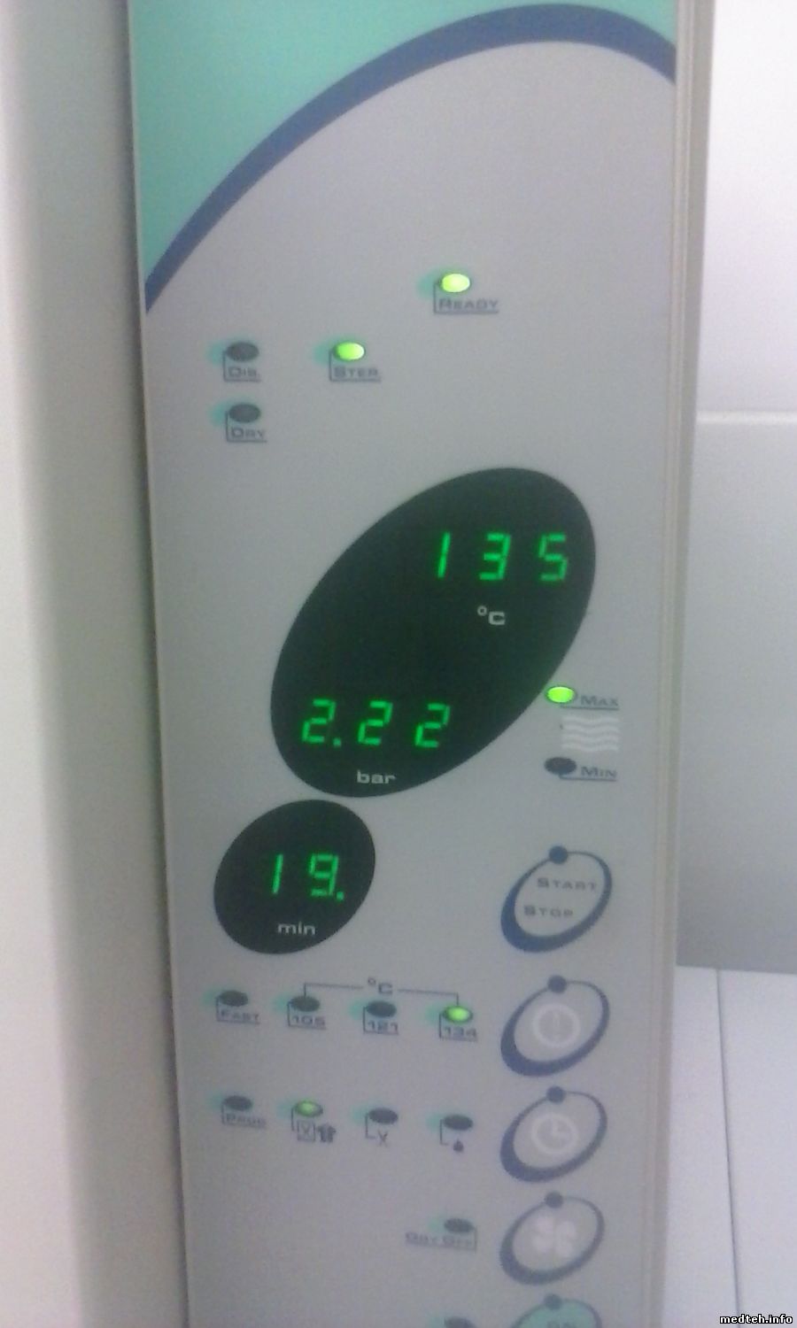

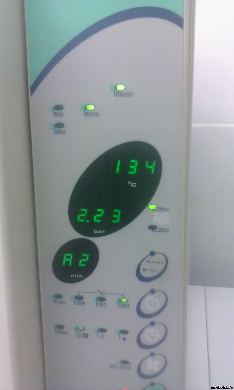

Такая же проблема - А2, Т-135, Р-2.15 . В чем была причина?
travkinДата: Среда, 29.Апр.2015, 10:12 | Сообщение # 7
У вас сообщений: 251
nav, если Т=135 и Р=2.15, то А2 не может появиться. Возможно, в начале фазы стерилизации значения и были такими, но постепенно давление падало, например, из-за утечки через клапан или резьбовое соединение (или прокладку, или шланг), в результате чего и появилась ошибка А2. Также может быть так, что Р=2.15 являлось переходной точкой от Т=134 до Т=135, тогда давление продолжит расти еще по инерции, хотя нагрев уже прекратится. И при достижении Р=2.20 может возникнуть А2. Также стоит обратить внимание, что при достижении Р=2.18 должны происходить кратковременные спуски пара (тройные пшики такие). Если их не ппроисходит при этом давлении, то, скорее всего следует заменить соответствующий клапан.

"при достижении Р=2.18 должны происходить кратковременные спуски пара" - да есть такое, спускает, видно как выбрасывает пар в контейнер. Давление растет дальше, 2.25, далее А2.
travkinДата: Четверг, 30.Апр.2015, 10:35 | Сообщение # 9
nav, обратите внимание на глубину вакуума на фазе PU (предварительный вакуум) - она должна быть около -0,80 bar (на панели пишется -.80). Если значение отличается в большую сторону, т.е. около -0.70 или -0.60 и т.д., то вы имеете проблему с вакуумным насосом.
navДата: Пятница, 01.Май.2015, 08:09 | Сообщение # 10
У вас сообщений: 169
Рыбинск
Вакуум -0.80
Сообщение отредактировал nav - Пятница, 01.Май.2015, 08:10
travkinДата: Вторник, 05.Май.2015, 09:32 | Сообщение # 11
nav, в таком случае, возможно требуется корректировка значения температуры. На плате управления в правом верхнем углу есть три потенциометра. Верхний отвечает за датчик температуры в камере, средний - темпеература на ТЭНе, а третий, самый нижний, трогать вообще не нужно ни при каких обстоятельствах. Поворот по часовой стрелке верхнего потенциометра увеличит значение температуры в камере, а против часовой - уменьшит. Для корректировки значения в Вашем случае необходимо повернуть верхний потенциометр на 3 часа по часовой стрелке.
navДата: Четверг, 07.Май.2015, 17:32 | Сообщение # 12
Рыбинск
travkin, спасибо, помогло!

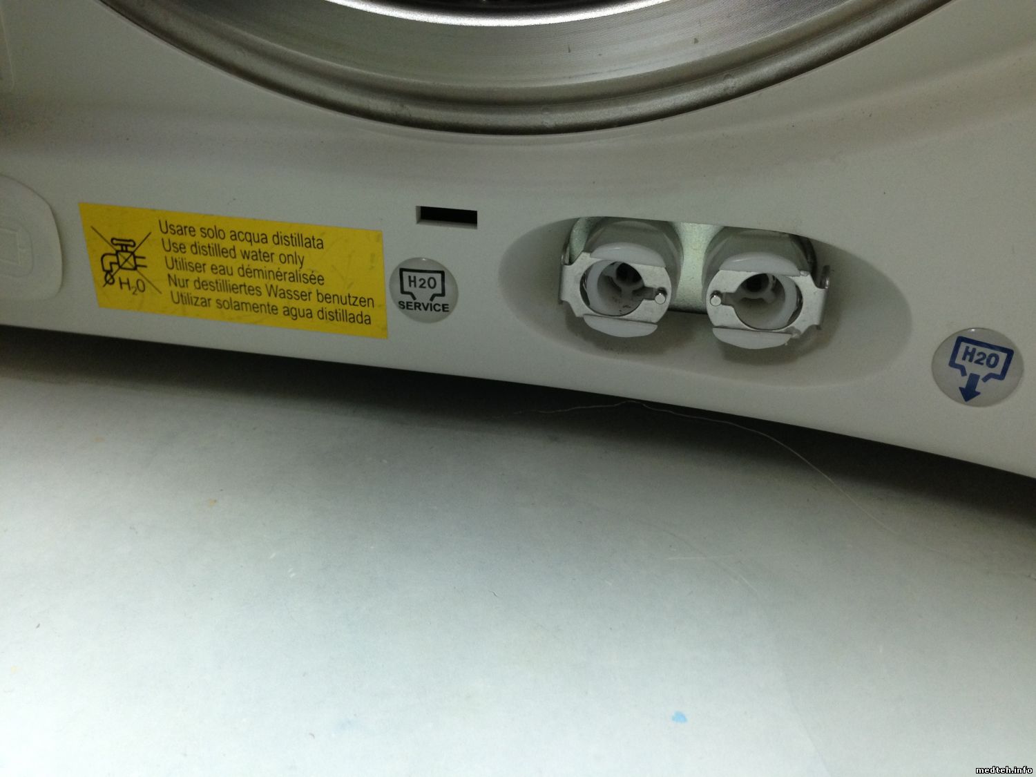

Имеется Exacta,в районе дверцы под штуцерами образуется лужица,подозрение на эти штуцера(замки "закисли"?!),так как не используются
МастерБакуДата: Вторник, 19.Апр.2016, 19:52 | Сообщение # 23
вставьте в них тампоны из салфетки , проверьте.
travkinДата: Среда, 20.Апр.2016, 11:06 | Сообщение # 24
Это т.н. сливные разъемы чистой (H2O service) и отработанной (H2O) воды, которые со временем засоряются и либо перестают пропускать воду, либо наоборот - начинают подтекать, как в Вашем случае. Разъемы не разборные, поэтому в таких случаях просто меняются на новые.
А вообще лужа может образовываться из-за негерметичности прокладки дверцы, но из-за особенностей конструкции это сложно увидеть.
AliceДата: Пятница, 22.Апр.2016, 20:23 | Сообщение # 25
У вас сообщений: 31
Изнутри прибора,при снятой правой крышки,внутри всё сухо,пробовал положить салфетки в штуцера,они(салфетки) остались сухими...Лужица в самом низу под стыком передней панели и корпусом.Вот и гадаем-прокладку двери менять,или разъёмы?!

МастерБакуДата: Пятница, 22.Апр.2016, 21:44 | Сообщение # 26
ежу теперь ясно - штуцера не при делах.
дверь регулируется , можно и прижать старую прокладку.

Гадать - не наш метод (хотя иногда случается unknown )! Если за ночь, пока автоклав отдыхает, перед ним не появляется лужа, то практически очевидно, что разъемы не при чём. Следовательно, проблема в негерметичности прокладки дверцы. При подобной неисправности подтёки никак не могут образовываться внутри стерилизатора, поэтому и салфетки оказались сухими. Ну а решения есть 2: либо замена прокладки на новую, либо

Alice,да и вообще, не нужны Вам никакие сообщения #15 biggrin . Просто снимите кожух с дверцы и увидите посередине большой винт-заглушку, под которым и будет регулировочный винт под шестигранник. Крутите по часовой - дверца прижимается, против часовой - отжимается. Только не переусердствуйте, а то дверца отвалится shok
AliceДата: Пятница, 06.Май.2016, 08:03 | Сообщение # 32
У вас сообщений: 31
Alice,да и вообще, не нужны Вам никакие сообщения #15 . Просто снимите кожух с дверцы и увидите посередине большой винт-заглушку, под которым и будет регулировочный винт под шестигранник. Крутите по часовой - дверца прижимается, против часовой - отжимается. Только не переусердствуйте, а то дверца отвалится
Спасибо,именно так и сделал,небольшой люфт оставил,проблема решена!!!
