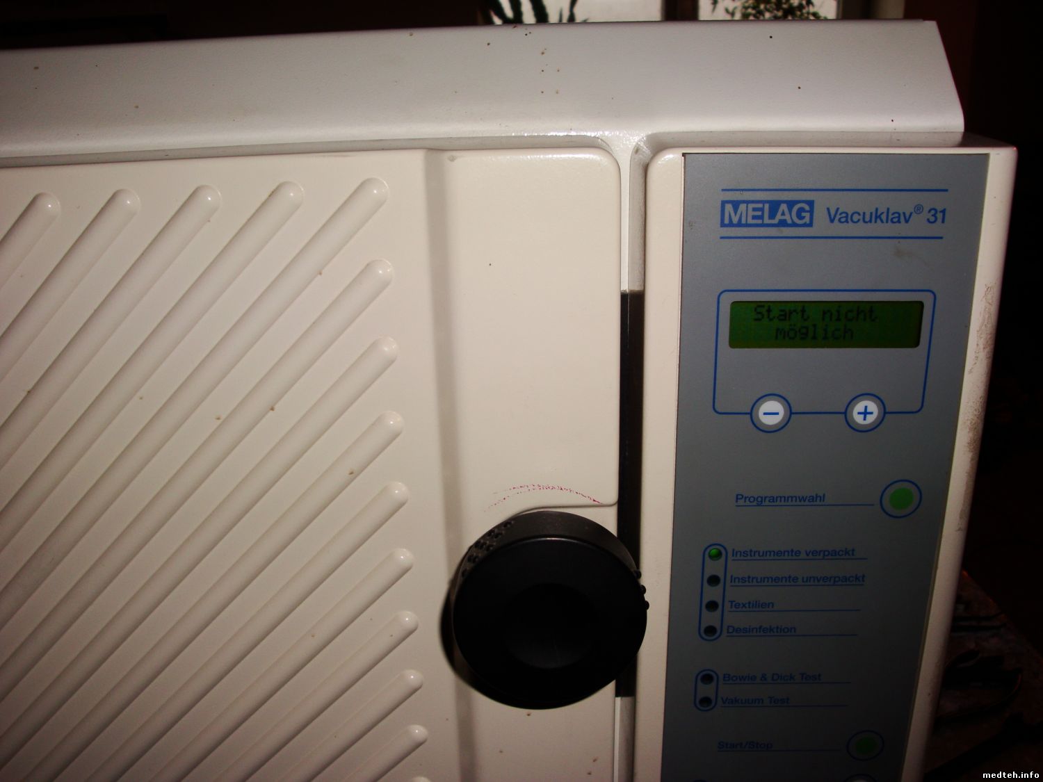

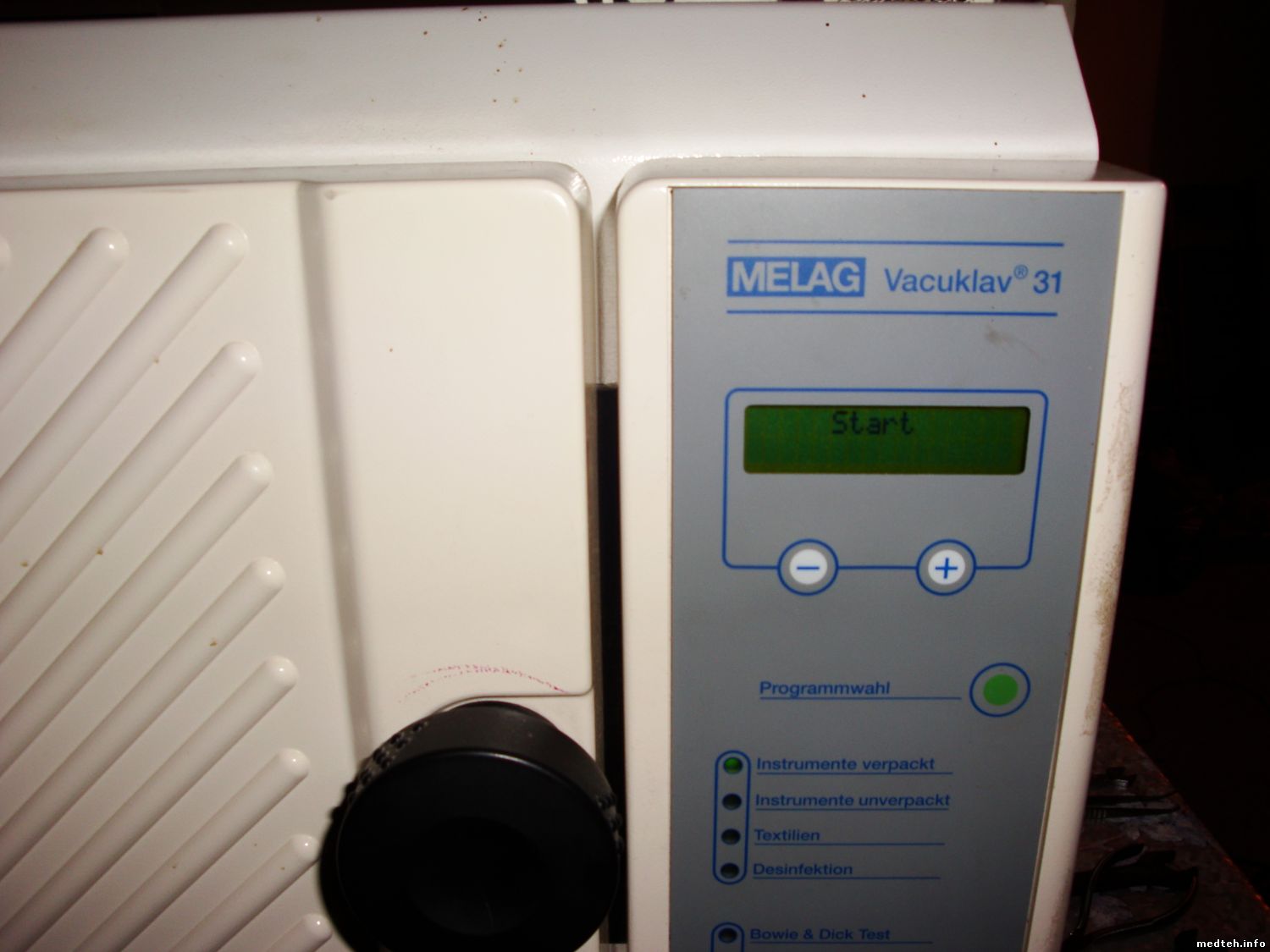

Здравствуйте друзья.
Исходная ситуация приехал стерилизатор паровой Vacuclav 31В компании Melag Medizintechnik oHG из Германии без датчика давления без двух клапанов и вакуумной помпы, с клапанами вопрос решили, с помпой тоже но пробовали поставить датчик давления из Harvey 7000но при запуске показывает плавающее давление от-0.15 до +0.15 Помогите подобрать датчик давления для Vacuclav 31В хотя бы марку, или по характеристикам в Харькове есть фирма космодром там продают датчики но мне нужно помочь с подбором именн для данной модели.
Заранее спасибо!!!

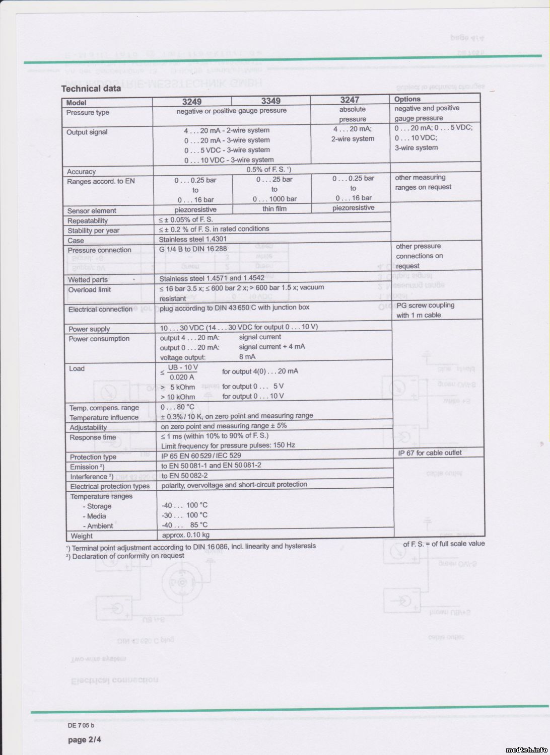

Друзья помогите пожалуйста примерно такие характеристики может подскажете Заранее спасибо

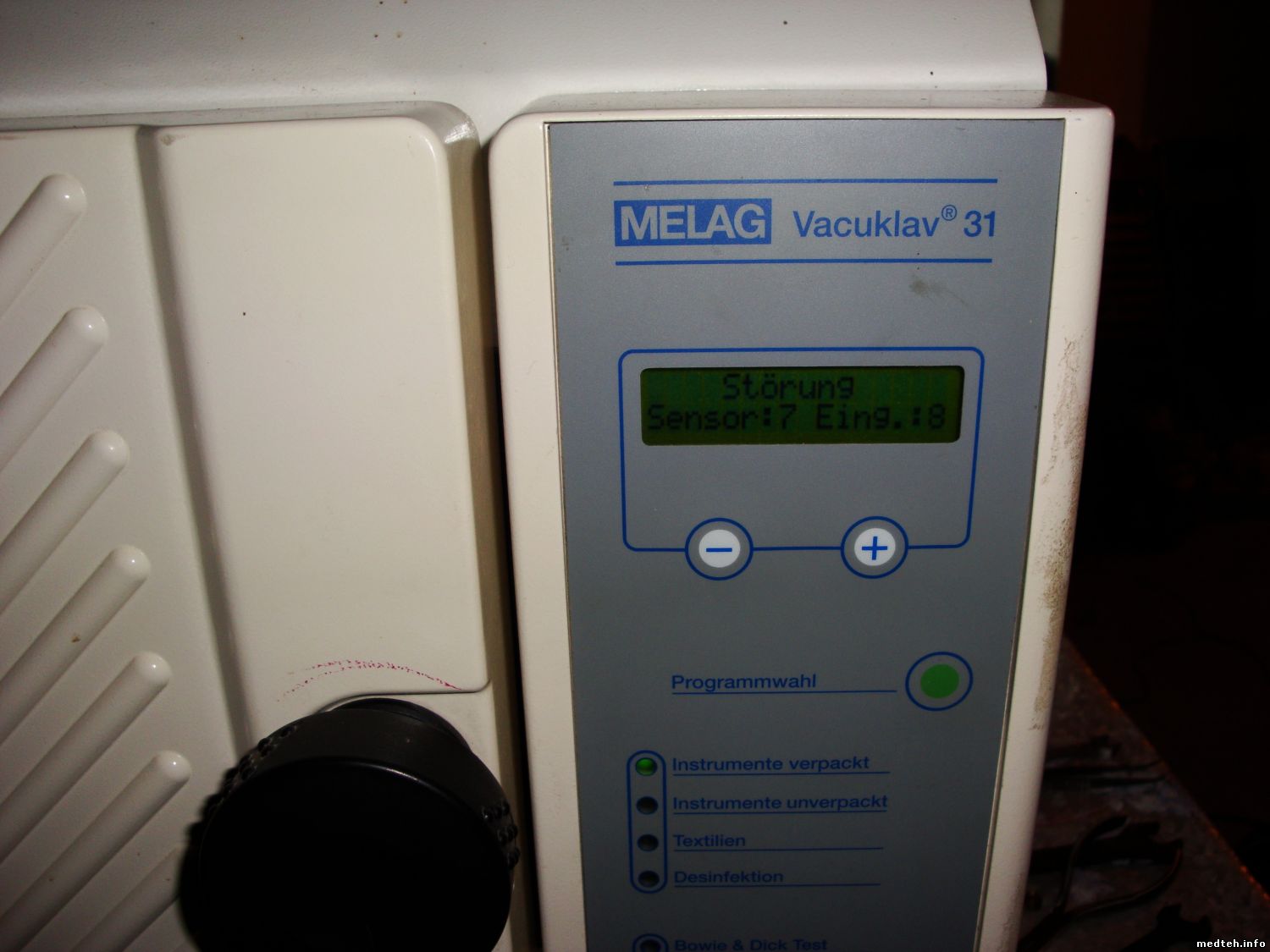

Друзья? помогите, на паровом стерилизаторе Vacuclav 31В выбивает при запуске цикла ошибка sensor7 ausgen.8 вакуум тест проходит щто это может быть?

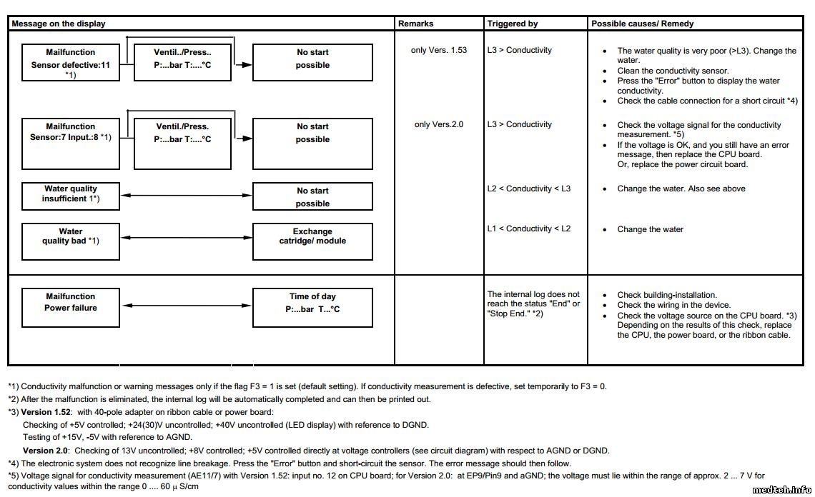

http://www.frankshospitalworkshop.com/equipme....sis.pdf
orest1974Дата: Пятница, 24.Окт.2014, 21:46 | Сообщение # 17
У вас сообщений: 100
Специалист
Спасибо конечно но там нет нигде показано 7 сенсор nea

spynetДата: Понедельник, 27.Окт.2014, 18:28 | Сообщение # 21
У вас сообщений: 70
Цитата orest1974 ()
Друзья, помогите, на паровом стерилизаторе Vacuclav 31В выбивает при запуске цикла ошибка sensor7 ausgen.8 вакуум тест проходит щто это может быть?

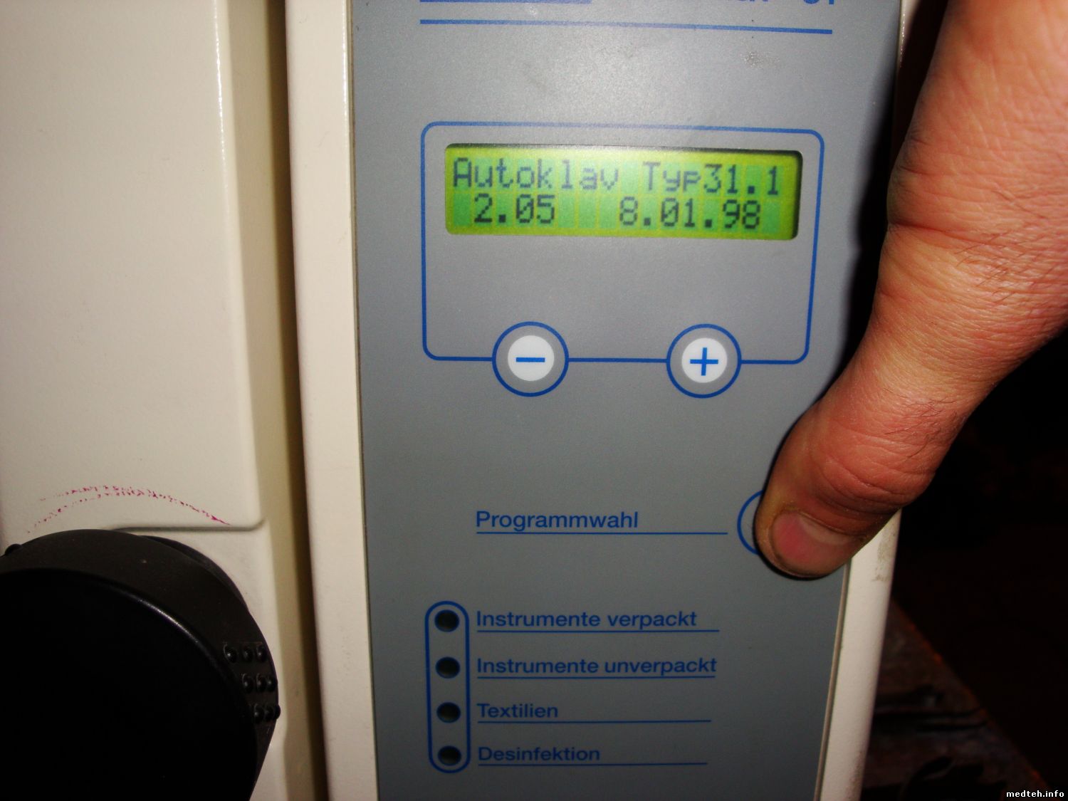

Чуть для 31B не написал... То, что на фотках - просто Vacuklav 31, но без B.
Проблема с датчиком проводимости, или с платой, или водопроводную воду залили.

Датчик проводимости в норме почистил, заливал 3 разных типа воды не помогает напряжение на корпусе 0.13 в? Где искать? Пробовал поменять плату управлеиня не помогает а других мозгов нет unknown

Отключил - не заработал, померял на корпус напряжение 0.134 вольт nea померял воду на сопротивление на датчике при отключеном стерилизаторе 1.34мОм думаю может переменный резистор поставить и потихоньку уменьшать?

spynetДата: Четверг, 30.Окт.2014, 18:12 | Сообщение # 28
У вас сообщений: 70
Если в этом аппарате также как в новых, то при нажатии кнопки "-" должна отобразится проводимость. (если появится температура, то отпустить и снова нажать на кнопку "-") И при отключении датчика проводимости - должно отобразиться 0 микросименс.
Если же при отключении датчика все равно возникают проблемы, то:
1 выключить аппарат
2 Зажать 3 кнопки "+", "-", "Program" и включить аппарат
3 Кнопкой "+" или "-" найти System Flags и нажать "Program"
4 Кнопкой "+" найти F3=1 и нажать "Program"
5 Изменить F3 на 0 (F3=0) и нажать "Program"
Выключить и включить аппарат. Проверить.

spynet, Спасибо огромное запустил Урааа
