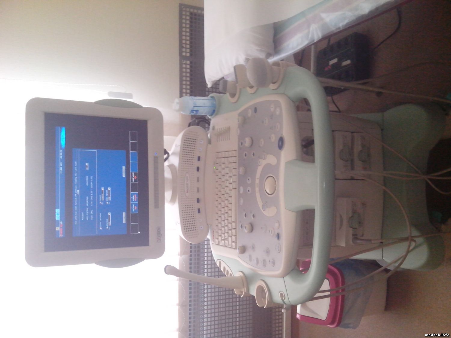

Добрый день. На форуме новичок, так, что не судите строго за ошибки. Вкратце проблема.
Есть сие чудо

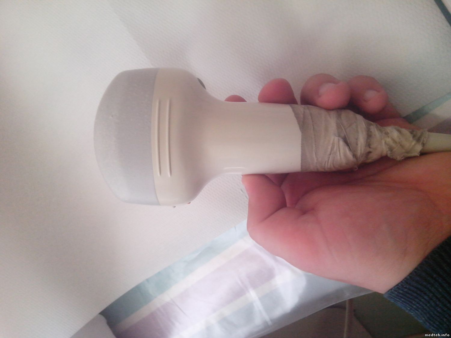

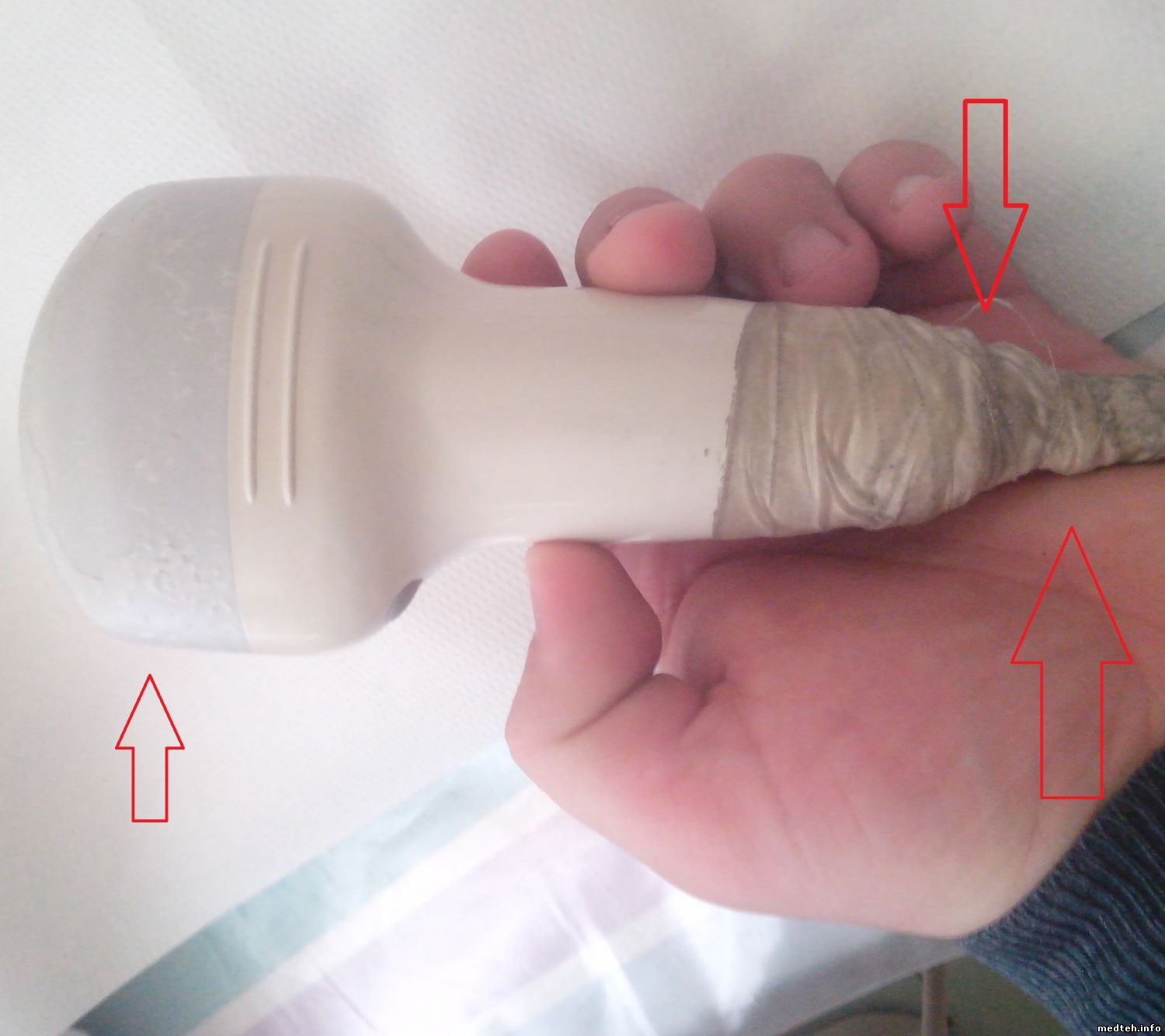

Датчик ВС431 - нарушено покрытие, испорчен внешний вид, перемотана ручка.
конвексный

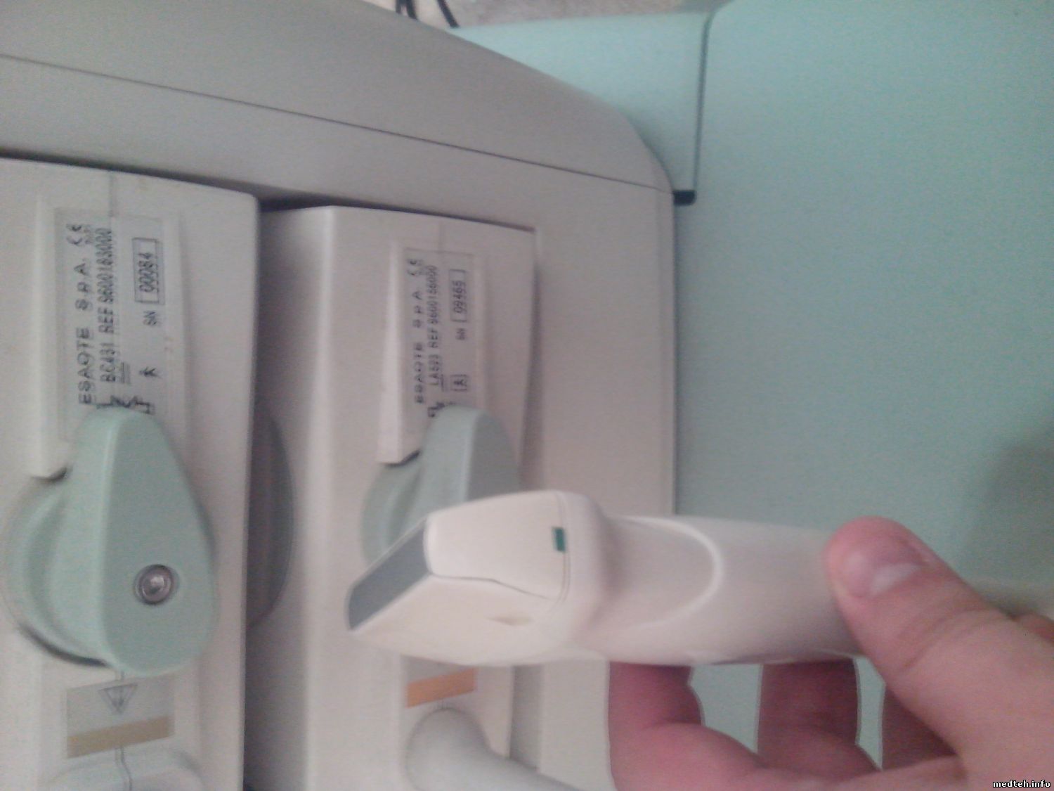

Датчик LА523
линейный - трещины, плюс помехи в виде широких вертикальных полос.
Требуется произвести ремонт датчиков. Прошу посоветовать контору в Украине которая сможет это сделать.

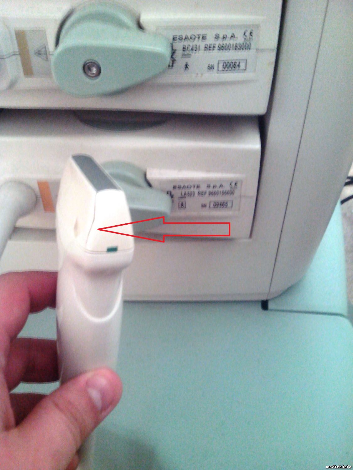

jenyxsaДата: Четверг, 12.Мар.2015, 10:26 | Сообщение # 2
У вас сообщений: 21
Харьков
Фото второго Датчик LА523
линейный

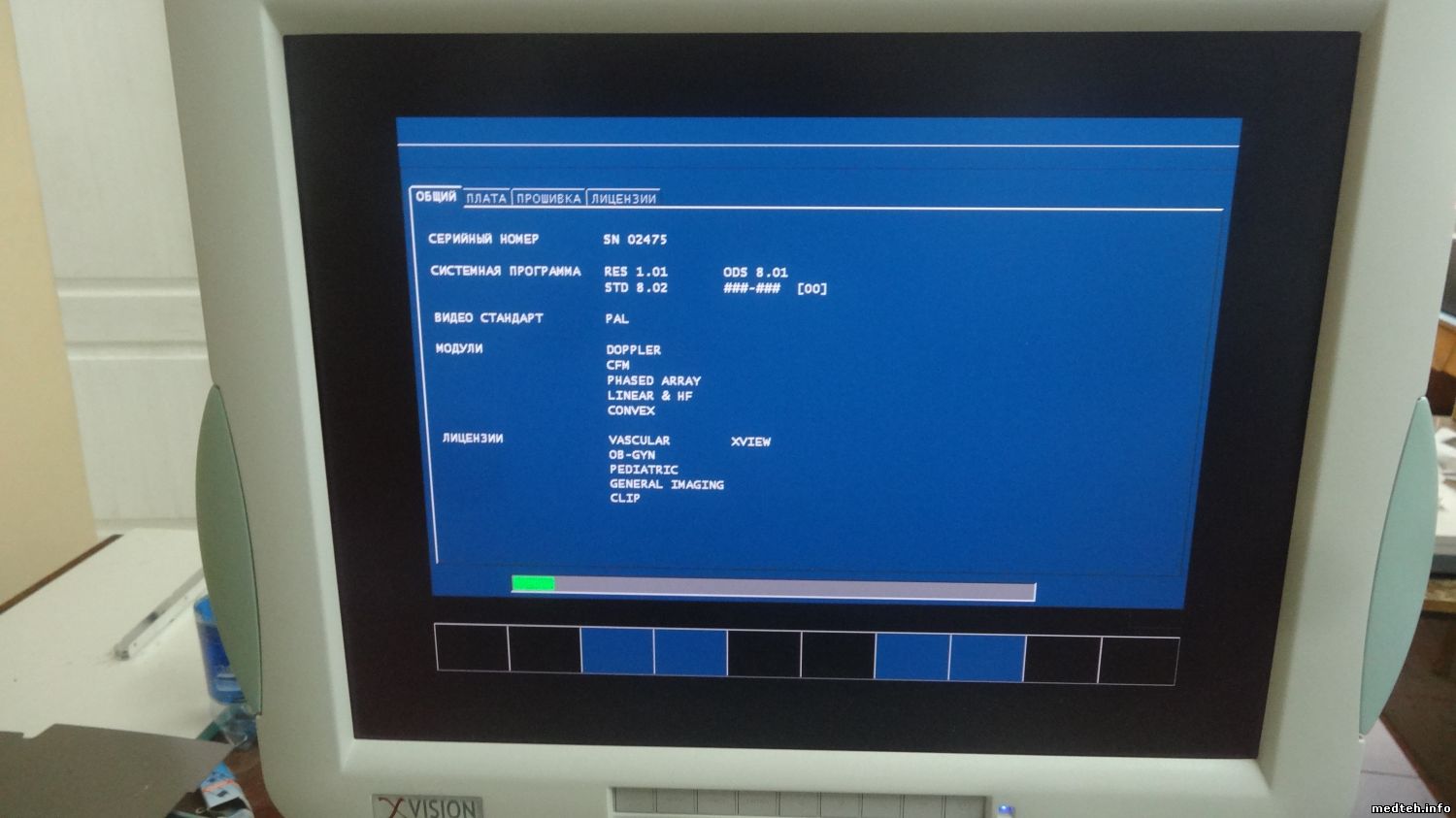

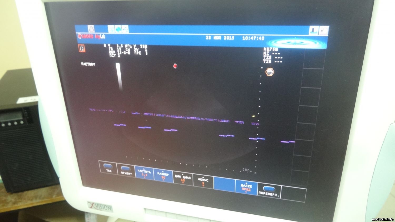

Занимаюсь следующей проблемой.
При загрузке программы на экране выводится информация без дефектов.
Как только загружена УЗИшная программа - на экране появляется вот такой дефект изображения (см. приложение). Датчики отключены.
При выходе в режим настроек - опять нормальный вывод информации.

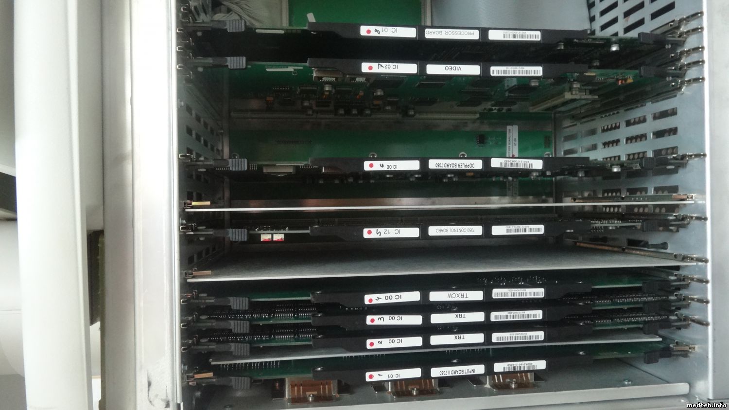

Методом поочередного вынимания плат определил, что неисправность среди трех плат: Control Board, doppler board и video.
Платы пересмотрены, разъемы почищены, микросхемы вытащены/вставлены.
Сервисная служба в Москве озвучила цену каждой платы в 250...300 т.р.
Принято решение работать пока с этим небольшим дефектом, но может у кого была такая проблема и она решается не такими деньгами?

Привет всем. Занимаюсь этой же проблемой. Снял радиатор с материнской платы, заменил термопасту, убрал кучу грязи. Аппарат включился , загрузился все вроде бы нормально полосы исчезли иконка HD мигает. Возникла другая проблема аппарат выключается сразу без подготовки, стали недоступными многие кнопки (MTNU? PFTIENT ID...). У меня такое ощущение, что "он" чем-то занят, т.к. при нажатии есть сигнал. некоторые кнопки все же работают управлять аппаратом можно. Может кто подскажет чего.
YriyS.Simutin
shtempelДата: Четверг, 20.Авг.2015, 03:15 | Сообщение # 9
У вас сообщений: 289
medteh
Читайте форум.у вас слетел биос.поможет перепрошивка или замена системной cpu платы

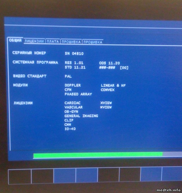

Доброго дня,коллеги!
Помогите кто чем может!
Нужен рабочий образ на данный аппарат.
Буду очень признателен.
аппарат 2011 года, версия на фото
