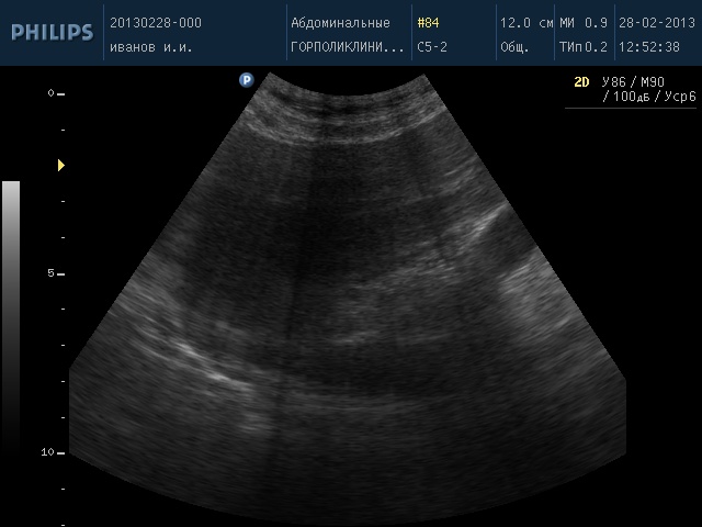

lokmedicДата: Среда, 02.Июл.2014, 18:10 | Сообщение # 35
врач узд
мелитополь
РОМУЛ!Если можно поподробней!Посмотри изображение с экрана(вдруг поможет).Пробовал подключать датчик к другому аппарату-картинка таже.А на счет физики-увы,я же врач УЗД.
Сообщение отредактировал lokmedic - Среда, 02.Июл.2014, 18:12
РОМУЛДата: Среда, 02.Июл.2014, 18:24 | Сообщение # 36
У вас сообщений: 830
Ультразвук
Внимательно изучите рабочую поверхность на предмет "вспухлостей" и есть ли щели между блоком кристаллов и корпусом, в которые может попадать гель. Если с этим порядок, возможно нарушение целостности кабеля и внутренних соединений в самом датчике. Либо отслоение металлизации - тогда датчик на "выкинштейн" biggrin
lokmedicДата: Четверг, 03.Июл.2014, 18:21 | Сообщение # 37
врач узд
мелитополь
РОМУЛ! Датчик внешне в идеальном состоянии,без деффектов и "вспухлостей"(с кабелем тоже все хорошо).Остается отслоение металлизации.Вопрос не в том ,что датчик на "выкинштейн"-а в том как избежать этого с новым датчиком?Какие причины и можно ли их предупредить?(или хотя бы минимизировать)
