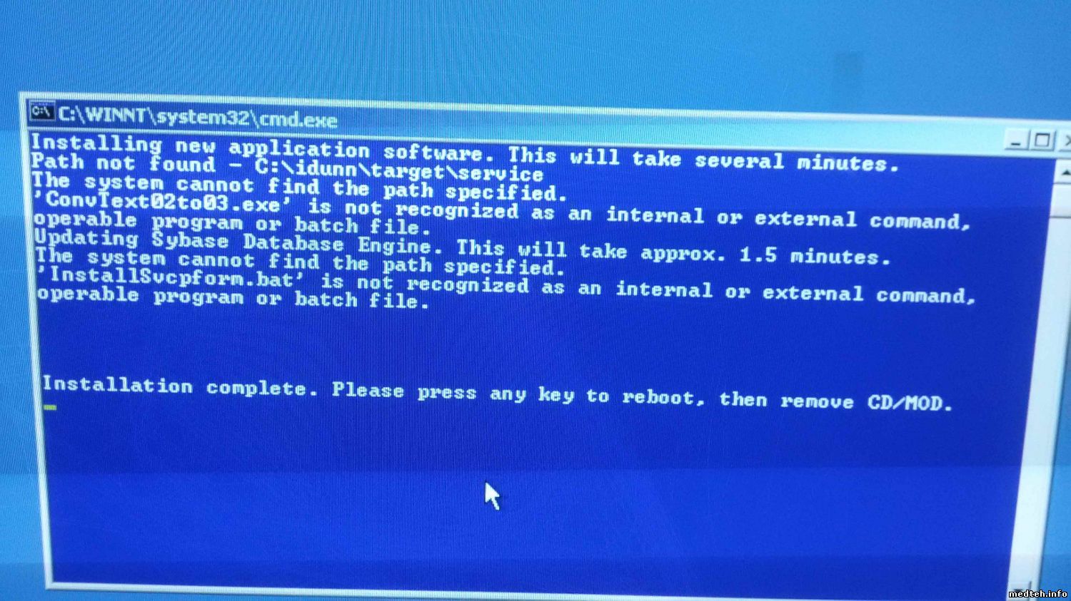

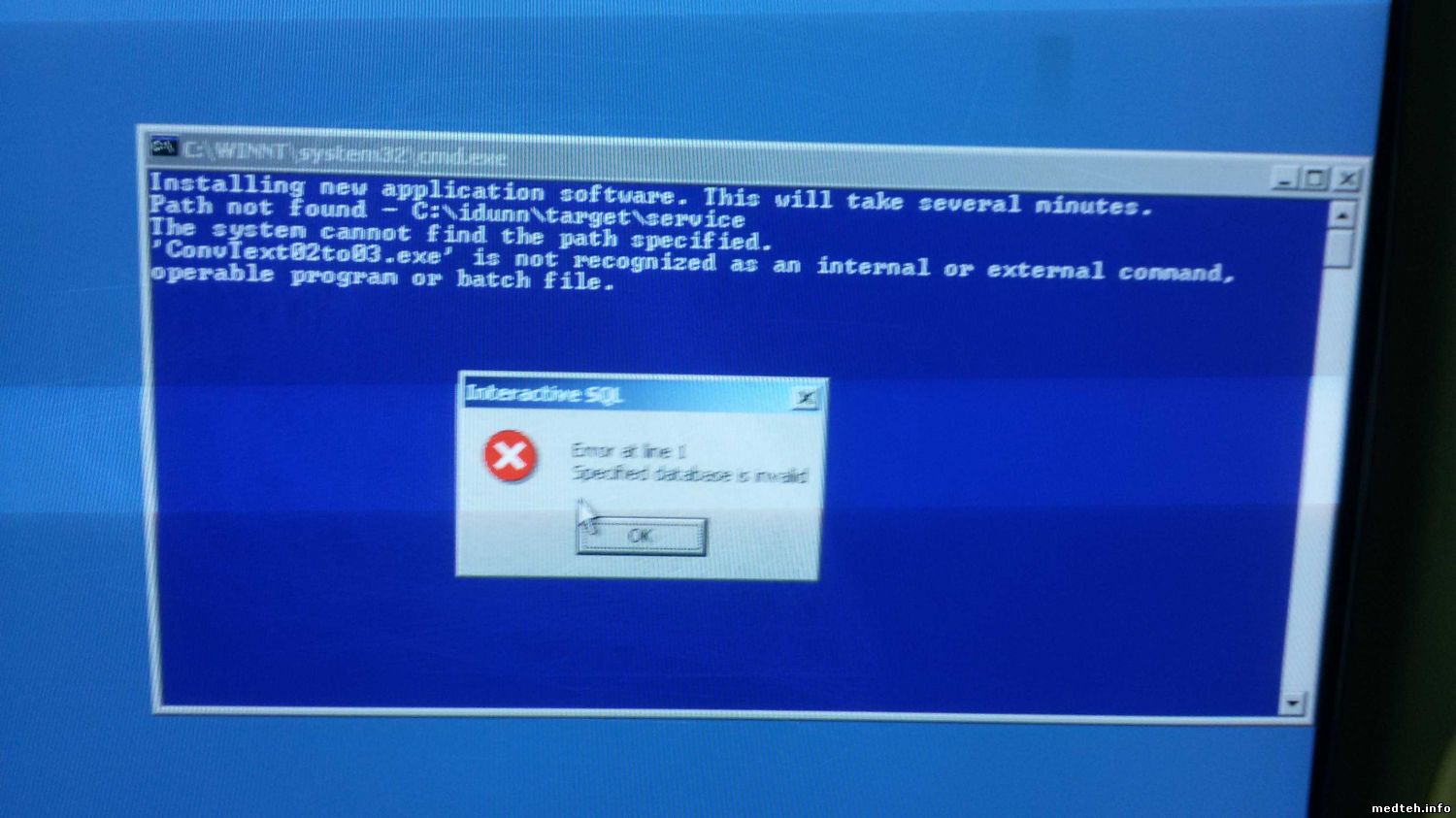

Доброго времени суток, уважаемые форумчане.
Рассказываю продолжение истории. Воспользовался образами, которые дал "Issidora_SAS", спасибо огромное ему за это.
Сначала переставил просто application sw, установка прошла нормально, но проблема осталась.
Затем установил system sw, вроде все нормально, попросил вставить 2-й диск и перегрузить, вставляю диск с application sw, перегружаю и при установке появляется ошибка "Path not found" (скрины экрана на фотках).
Все эти файлы, которые установщик не смог найти, находятся в папке idunn на с:,
я эту папку взял из старого образа и просто скопировал,
после этого application sw установилось без ошибок,
самое главное, что проблема была решена.
Только я не понял что случилось с этой папкой, если ее удалил установщик system sw, почему не создалась новая при дальнейшей установки? или что-то не так с программным обеспечением?

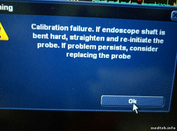

В течение длительного времени при извлечении пищеводного датчика из аппарата появляется данное сообщение.
Чтобы оно могло значить?
Кто-нибудь сталкивался с этим?

Для начала нужно почистить коннектор.

evgenij_sar, привет.
Пациент может зубить зуб жидкость в зонд.
Внимательно смотрите на голову во время работы.
Круглый кристалл нужно дважды повернуть на полоборота.

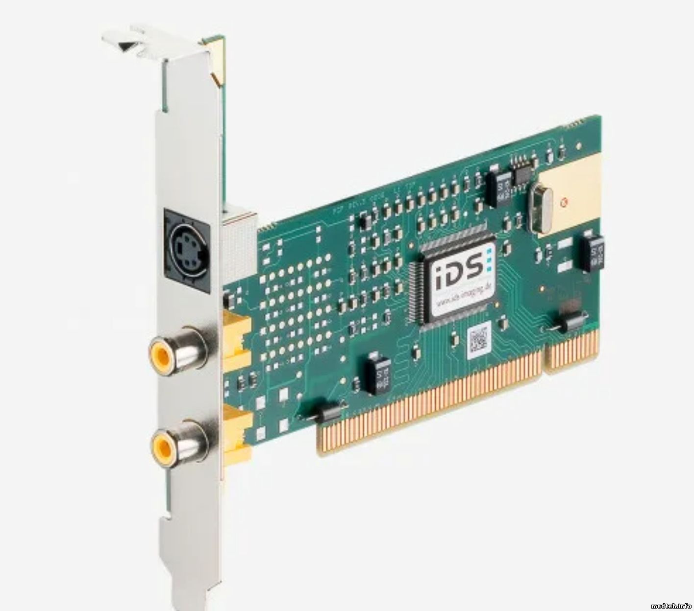

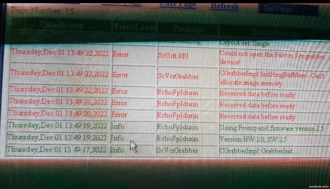

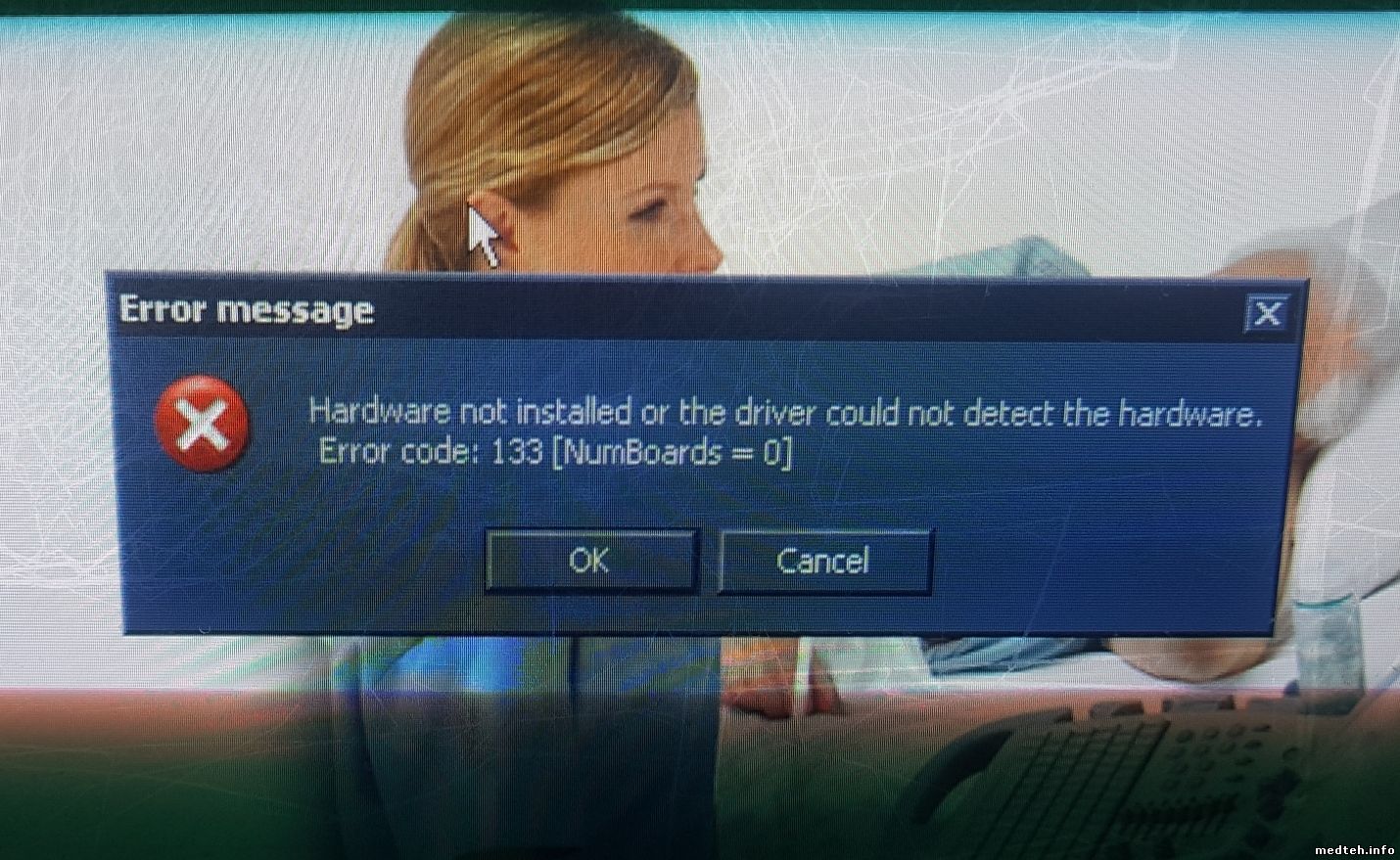

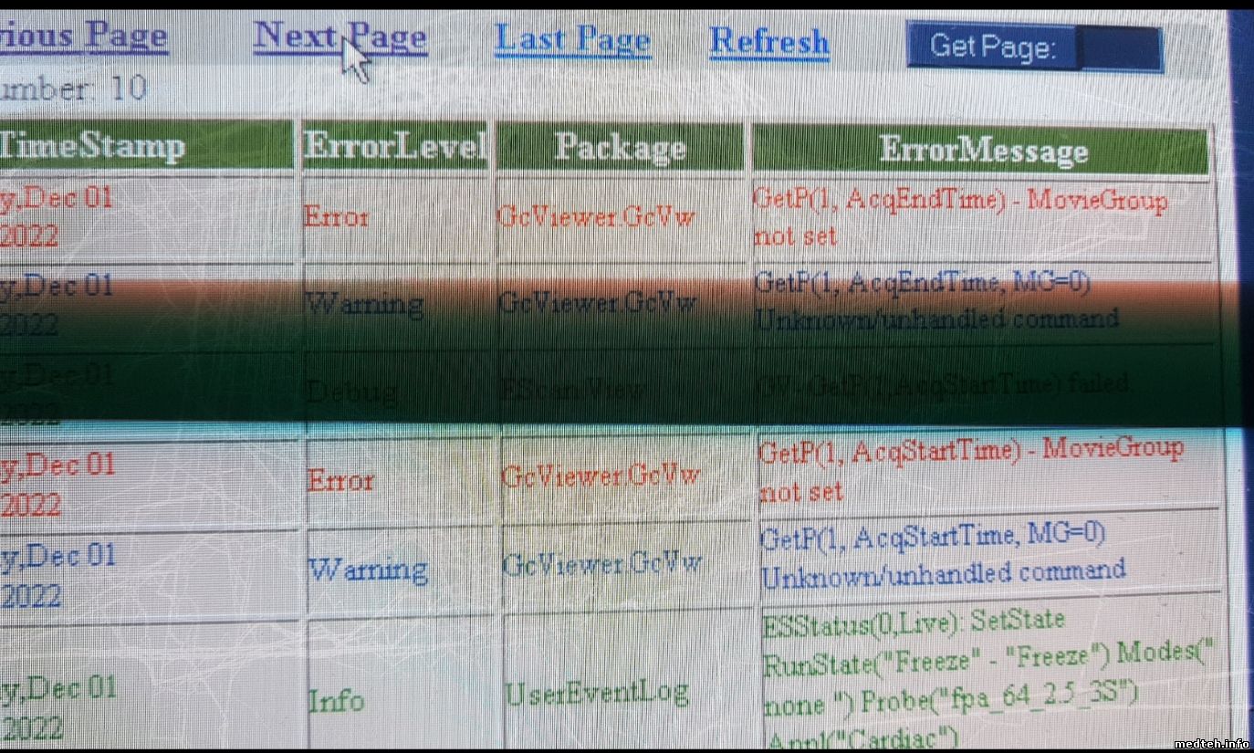

Приветствую вас, коллеги!
Необходима ваша помощь!
Выкатили мне тут на: "... посмотрите, пожалуйста, давно стоит ..." старенький аппаратик VIVID 7 PRO от бренда GE версия Dimention 06.  SistemSW - 2.0.6,
AppSW - 6.1.0, BEEP 4.
Жалоба на частое зависание во время работы, которое лечилось только отключением сетевой вилки.
После чего я провёл профилактические меры (пыль, паста, осмотр, снятие образа HDD и т.д.). Проверка  диска ничего не выявила.

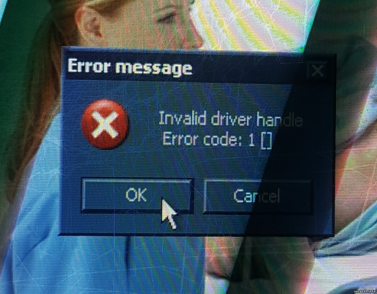

Включаем: грузится эмбедед, затем заставка, затем друг за другом 3-и ошибки.
Первая: "Hardware not installed or the driver could not detect the hardware.
Error code : 133 [NumBoards=0]." Нажимаем ОК.
В следующей ошибке: "Invalid driver handle.
Error code: 1[ ]." Нажимаем ОК.
Следующее сообщение повторяет предыдущее и закрывается на ОК.
Очевидно, что проблема с обнаружением какого-то устройства или работой драйверов для него. Далее аппарат нормально работает сколько угодно.

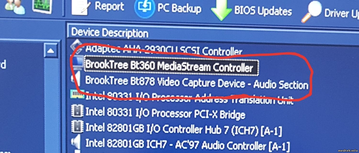

Но ... При просмотре в диспетчере устройств определяется два бесхозных мультимедиа контроллера, на которых не стоят драйвера (оказалась плата видеозахвата, которая должна обмениваться видеосигналом с кассетным видеорекордером, которого на борту нет, а есть пустая ниша под него).
Установка драйверов на плату из Инета ошибки не убирает.
После чего был заменён HDD на подопытный, и все дальнейшие действия производил с ним.
Произвёл чистую установку с CD дисков на другой HDD.
При первой загрузке система попросила установить дрова на плату видеозахвата. Дрова из Инета подсунул - установил. Но ошибки, при каждой загрузке остались. AIDA64 отображает плату как два устройства: BookTree BT878 video capture device и  BookTree bt360 MediaStreamController.
Подозреваю в комплектации Beep инородную плату. Возможно, до меня кто-то уже что-то переставлял.
Вопрос знатокам: какая комплектация железа идёт в BEEP 4?
И ещё в реестре установленных программах были обнаружены следы программного обеспечения на ATI Radeon, хотя на борту ничего от ATI не обнаружено.

В сервисный браузер и посмотреть логи, что там пишет. Может проблема с платой видеозахвата, из-за чего не работают предустановленные драйвера.
rodionlineДата: Четверг, 01.Дек.2022, 17:22 | Сообщение # 31
Не "сервис-инженер"...
Омск
От сервис-браузера пароль знаю только от админа, но логи посмотреть позволяет. Есть ошибки ... Есть связанные с моей платой (граббер от Falcon).
По сути, на этой машине внешнего рекордера нет и не будет, плата здесь нафиг не нужна.
Как-то можно убить системные обращения к ней?
Вот фото ошибок в логе.

Коллеги, рассмотрю варианты покупки платы видеозахвата (граббер), от Vivid 7 (beep4) как на картинке.
valentin17Дата: Среда, 14.Дек.2022, 16:19 | Сообщение # 33
У вас сообщений: 560
Чешская Республика
Прага
FALCON FRAMEGRABBER PCI p/n 066E0333
