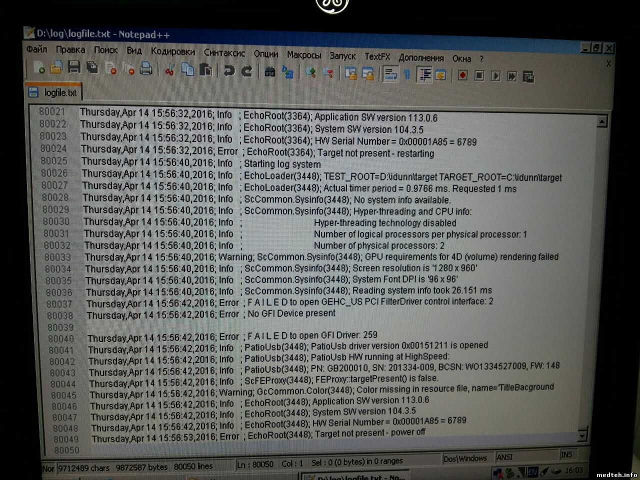

РОМУЛДата: Суббота, 29.Сен.2018, 22:12 | Сообщение # 48
У вас сообщений: 830
Ультразвук
Уважаемый, Вы бы для начала убедились, что в системе действительно присутствует GFI Board, и что для нее действительно необходимо наличие напряжения +24 В. И что из 24-х формируются остальные напряжения питания прямо на этой плате... Доки в нете присутствуют...

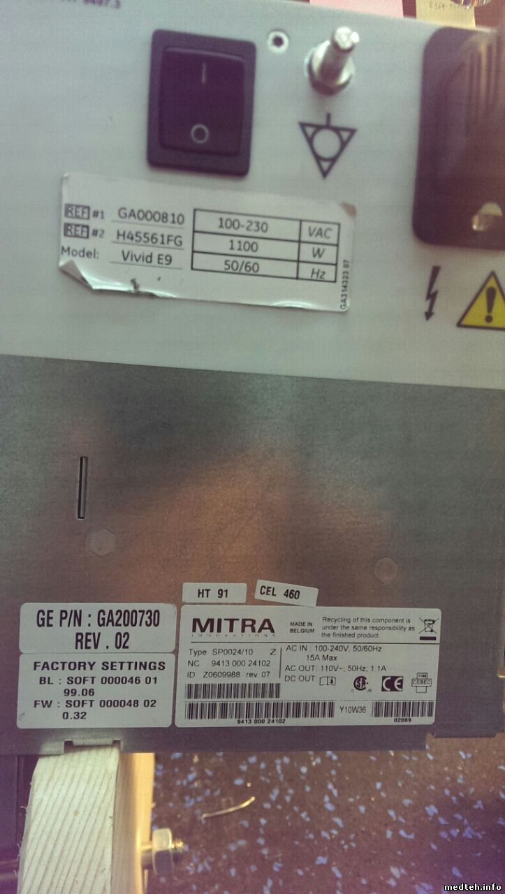

Произвел замену блока питания => аппарат загрузился, но монитор черный с серой вставкой с права. Встроенный экран загрузился нормально. Блок узи загрузился.
Сообщение отредактировал VovanMT - Четверг, 09.Июн.2016, 11:29

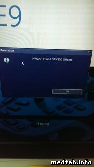

После перезагрузки выдал сообщение: HWCAP Invalid DRX DC Offsets.
При подтверждении полностью загрузился. Аппарат работает.
Возникают вопросы: О чем данное сообщение. Есть ли схема на блок питания ga200730. Проводил ли кто нибудь ремонт этих блоков с отсутствием 24 вольт.

По 24 в обратитесь к пользователю homen. Бп меняли официалы? Больше ничего не меняли?
Похоже на то, что необходимо провести калибровку DC Offset Calibration.
Стандартная процедура после полной переустановки софта, а также после замены некоторого "железа"

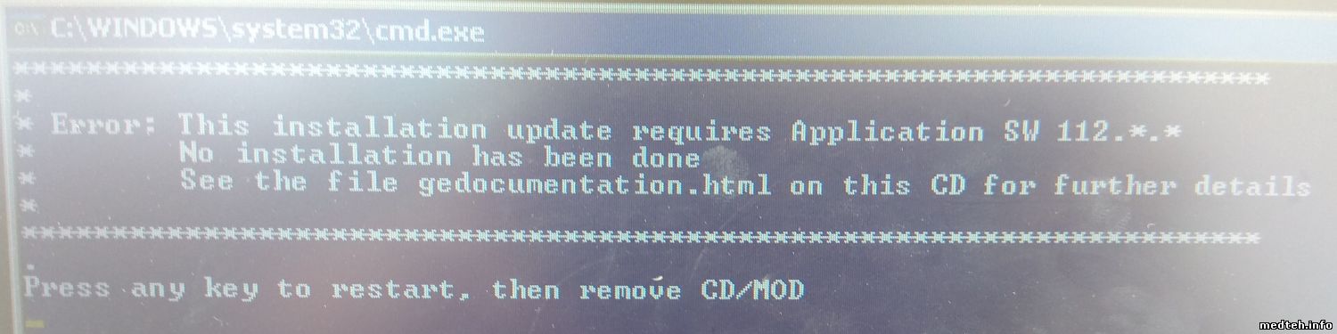

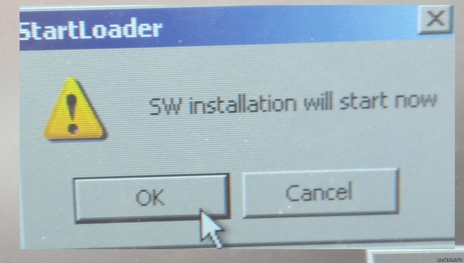

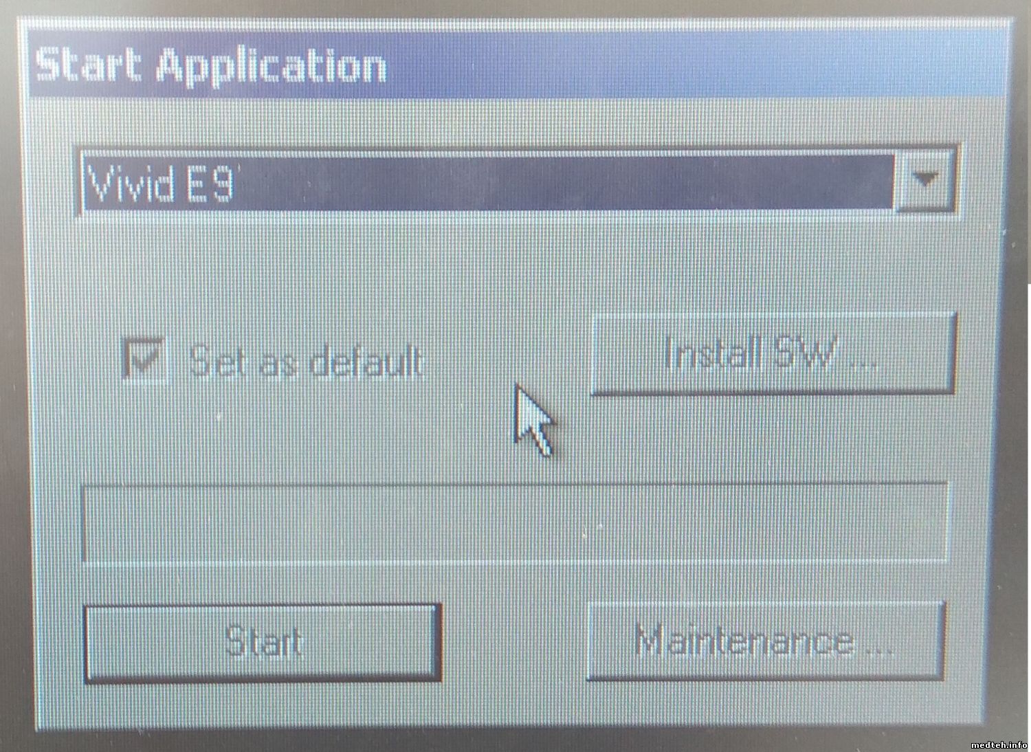

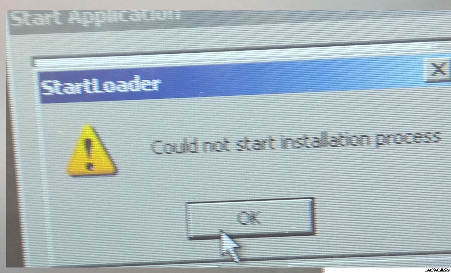

ImranMAG004Дата: Воскресенье, 07.Окт.2018, 15:29 | Сообщение # 66
У вас сообщений: 30
Работник
Дербент
Добрый день
Не запускается аппарат, есть 3 диска в комплекте. (SW и 2 диска мануал)
Поставили на установку в течение 10 минус установилась программа, на втором этапе установке, все остановилось
Второй этап
Ставлю диск SW выдает следующие сообщения
Если ставлю 2 других диска установка идет, но сразу выдает ошибку такого рода
6256607.jpg (341.9 Kb) · 2355834.jpg (76.2 Kb) · 2716651.jpg (225.9 Kb) · 7356537.jpg (122.5 Kb) · 2362861.jpg (224.4 Kb)

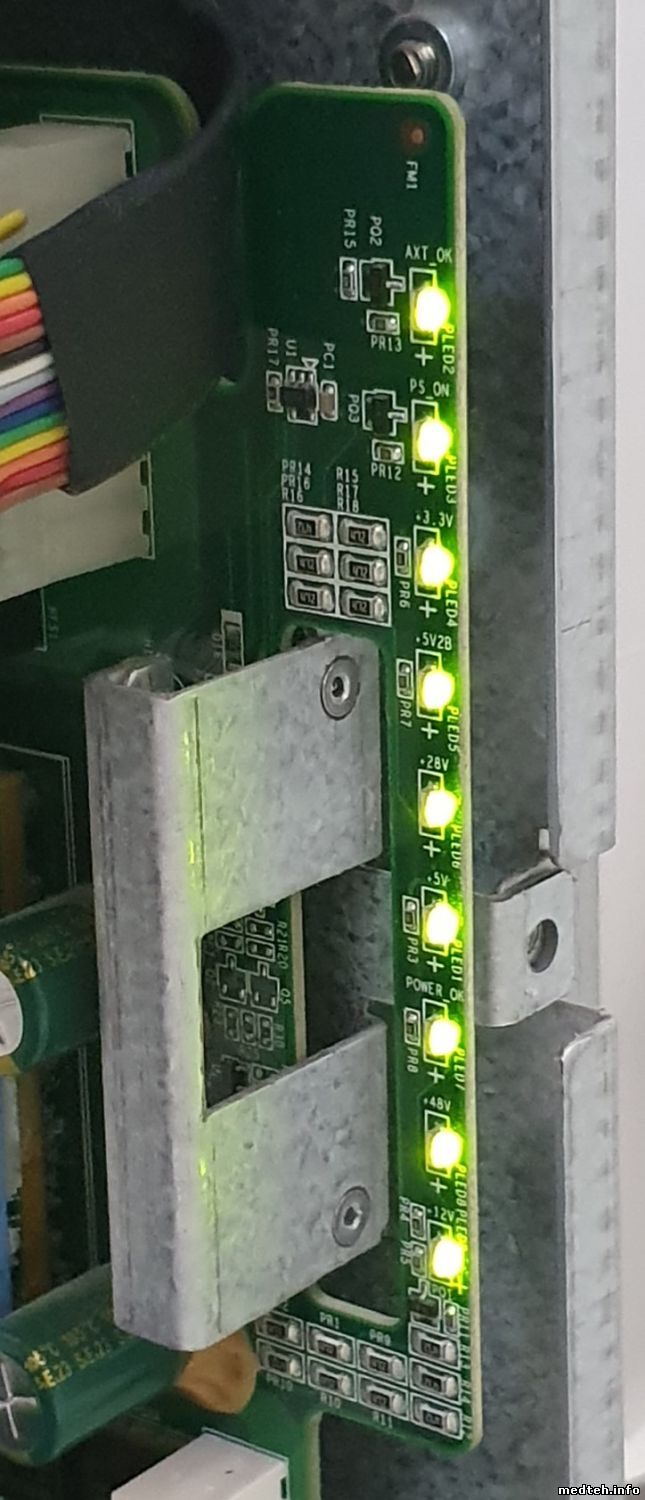

citymedДата: Четверг, 17.Янв.2019, 15:53 | Сообщение # 69
Омск
Не запускается аппарат. При старте на долю секунды появляются напряжения +12, +3.3, +5 и т.д. на светодиодах, но потом сразу гаснут. 48 и +5 Standby присутствуют.
БП внутри визуально не изменён. После демонтажа и обратной установки БП аппарат запустился, проработал несколько дней и вновь встал. Повторный демонтаж результата не дал.
Пытались локализовать проблемное место, исключить материнку, но без документации на мать не получается запустить её отдельно, от внешнего БП.
Посоветуйте в какую сторону рыть? Где бы раздобыть хотя-бы распиновку разъёмов на матери?

CREWДата: Понедельник, 21.Янв.2019, 10:22 | Сообщение # 72
У вас сообщений: 31
фото индикаторов на блоке питания, какие горят?
CREWДата: Понедельник, 21.Янв.2019, 10:23 | Сообщение # 73
У вас сообщений: 31
фотографию можешь загрузить?

Добрый день! Имеется постоянная проблема с узи vivid e9. На всех датчиках во всех режимах: мигающий горизонтальный артефакт в форме полоски шириной примерно 3 см, делающий чуть светлее изображение на этом участке. Что было сделано: в external service проведены все тесты. Без ошибок. В логах тоже ошибок нет. Далее восстановили образ сорта рабочий и даже накатили с ключом софт с такого же аппарата того же года. Артефакт остался. Подскажите, что ещё можно сделать. Спасибо заранее.

tomiosДата: Вторник, 01.Окт.2019, 22:33 | Сообщение # 77
x-ray, US technical service
Хорватия
Osijek
Hello, I've problem with Vivid E9. When I turn mains switch behind on, power button goes amber than green, and device goes on, but after few seconds shuts off (all vents spin, cpu vent too). Even I got GE logo on monitor. Device stays on sometimes 10 seconds sometimes one second and than switch it off. When I look at LED on BEP 6 power supply board and device goes fully on all LEDs are lit but with sudden OFF only 5VSB stays on. Then I switch off back switch and try to power on again, but then only LEDs 5VSB +28V and +48V lits for few seconds (5VSB stays again). I don't touch anything, but device goes on again than off, than on...off....
5V in standby is about 4.7V. When I get 48V LED measured voltage is OK. That means that main power supply is OK? Is BEP 6 PS board faulty?
LEDs on second photo are not dimmed, I took photo during LED turning off
Regards!
