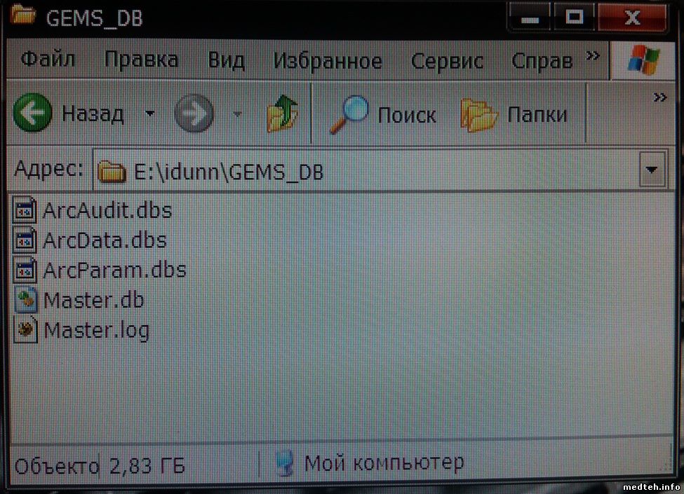

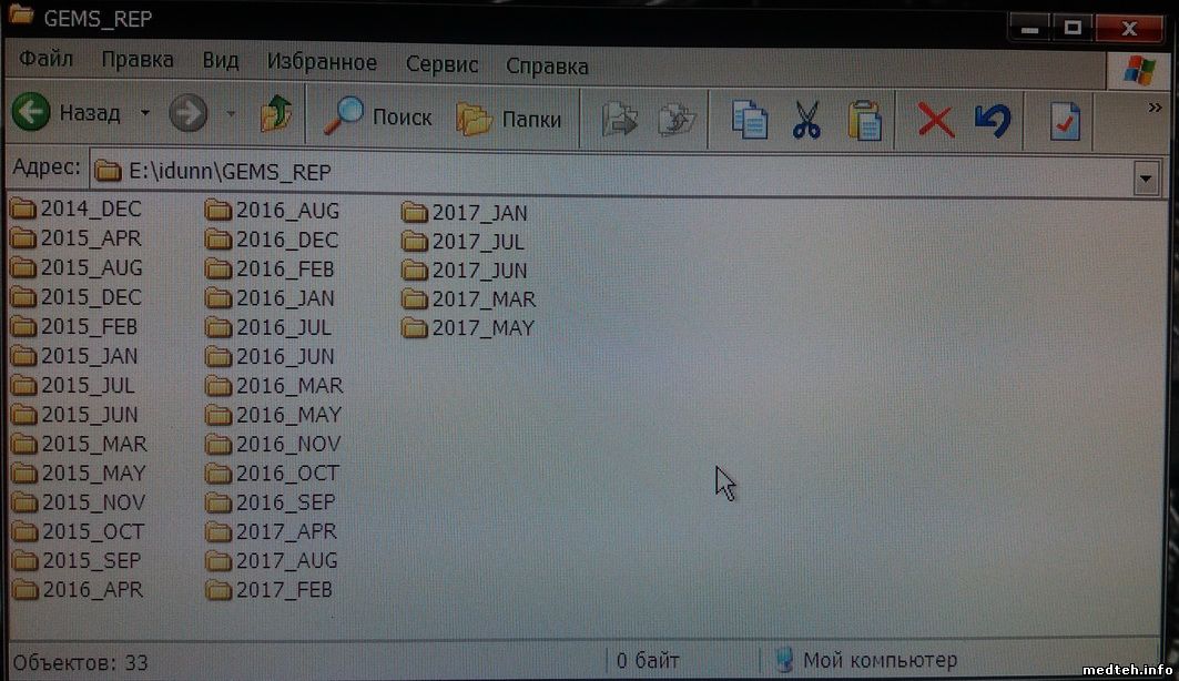

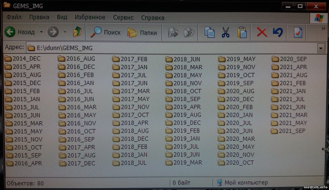

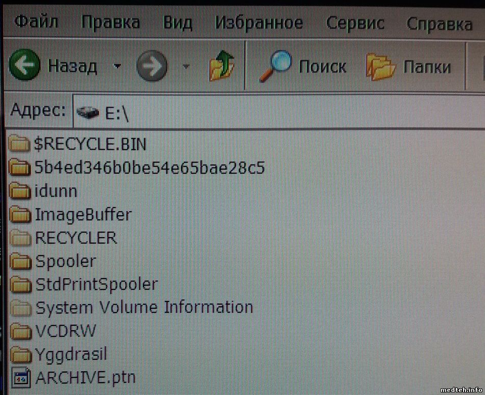

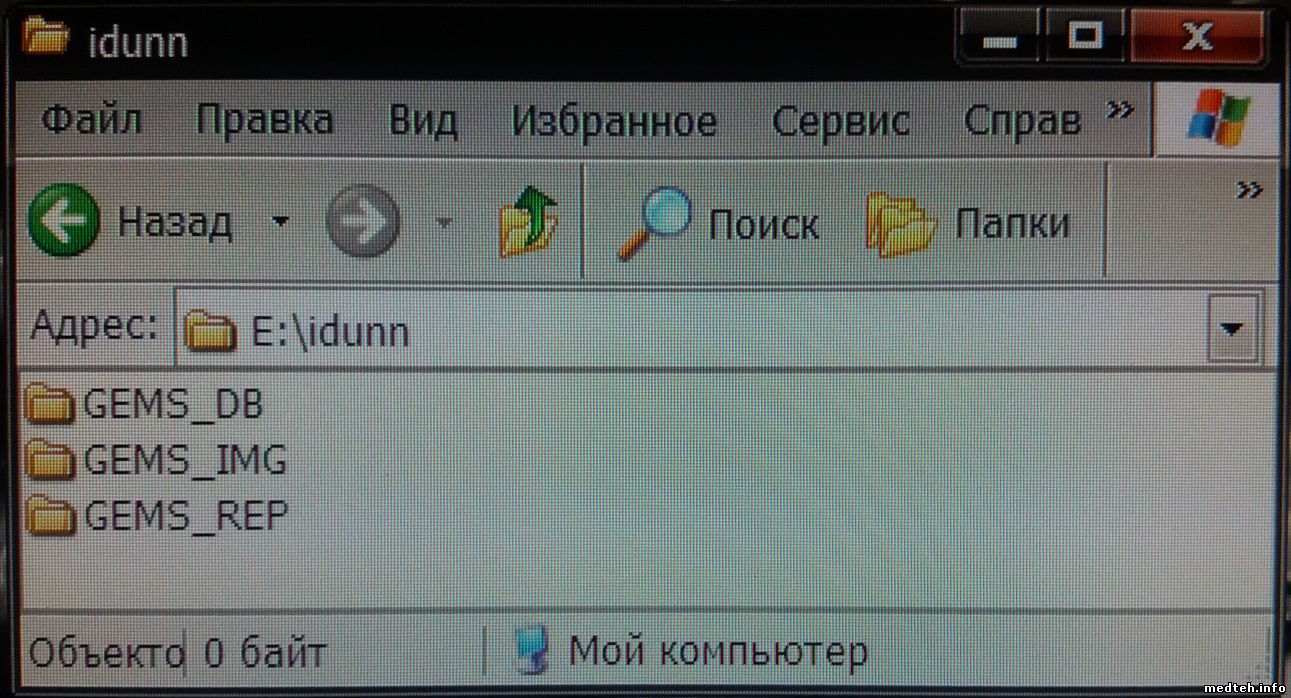

homenДата: Четверг, 14.Окт.2021, 18:05 | Сообщение # 97
У вас сообщений: 271
Коллеги, здравствуйте.
Такой вопрос, перестал загружаться аппарат, никакие проверки и исправления дисков не сработали, хотя на разделе User были найдены и исправлены ошибки. До этого перестали скидываться исследования на внешний диск. Образ был, залил его на новый диск, аппарат работает, оригинальный диск у меня.
Но остался вопрос по БД пациентов, врачи просят сохранить БД с родного диска. Обычно они скидывали исследования на внешний USB диск, затем при необходимости закидывали нужное исследование в аппарат, и там с ним работали (просмотр, измерения и т. д.). Структуру раздела Archive, прикрепил. Попробовал на внешний диск скинуть 3 папки: GEMS_DB, IMAGE, REP, но аппарат их не видит.
Какие ещё варианты?
Может быть есть софт, для работы с исследованиями на ПК?
Кстати, ещё заметил, что в папке REP нет подпапок, начиная с 2017 года.
8192101.jpg (176.4 Kb) · 3327219.jpg (214.3 Kb) · 1750387.jpg (176.3 Kb) · 1073400.jpg (160.8 Kb) · 2993676.jpg (116.8 Kb)
