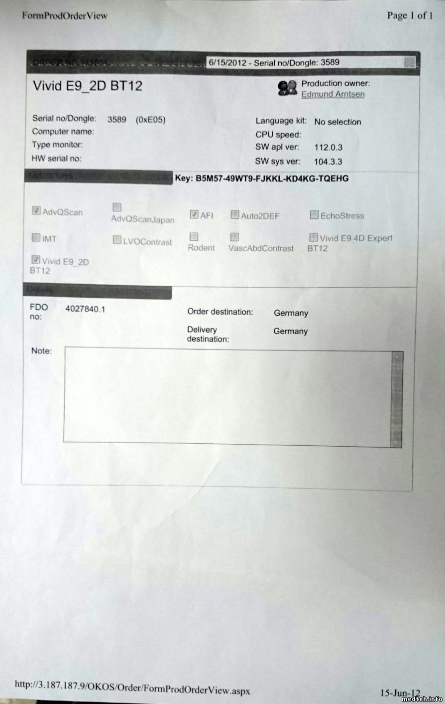

В наличии к этому аппарату имеется!!!

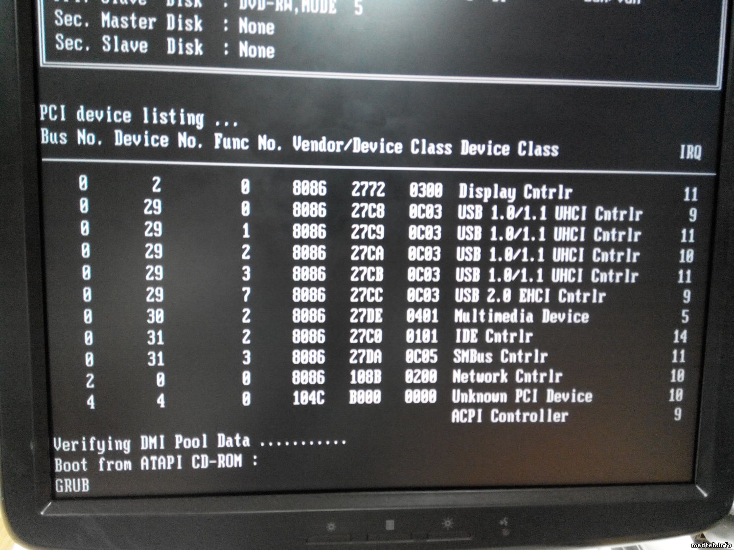

узи сканер GE VIVID E9 не грузится. слетели настройки биоса.

Информация не полная, не понятно что конкретно не грузится, фото присылайте, ошибки может какие выдает?
